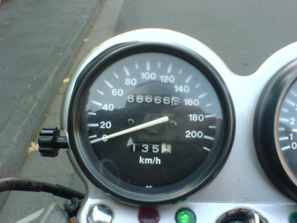

So Mopped läuft soweit einwandfrei ansich kann der Thread geclosed werden. Naja ich wollt dann doch mal zeigen was die Kiste noch so weiter schaft
http://forum.gs-500.de/attachment.ph...1&d=1254079120
66.666,6KM is doch ganz nett
Öl verbrach is weiterhin gleich 0. Glaube ich verbrauche durch s abwischen des Kontrollstabes mehr Öl als die GS sich gönnt.
Noch mal tausend dank für die Hilfe und alles Gruß
