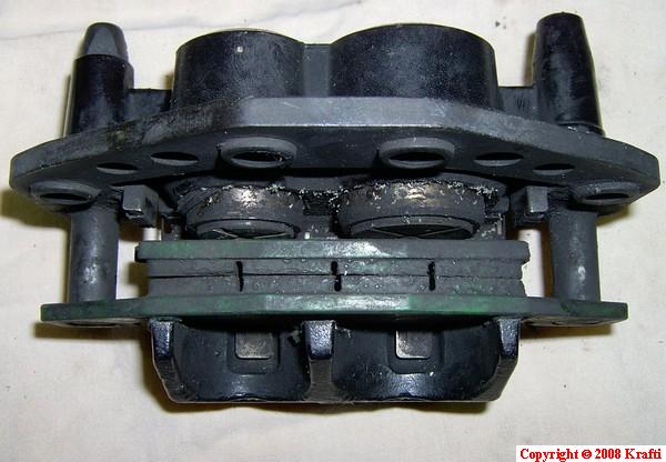

Hy,
möglicherweise sind die Staubdichtungen an den Bremskolben defekt.
Oft sind auch die Bremskolben korrodiert.
Solltest du auf jeden Fall überprüfen/ beseitigen.
Vermutlich musst du die 4 Dichtungen austauschen und die Kolben gründlich reingen.
(Dichtungen kosten ca. 20- 30 € pro Bremssattel)
Weil:
- erhöhter Verschleiß an Belägen + Scheibe
- Bremsscheibe kann überhitzen und Risse bekommen
- Vorderrad muss freigängig sein, sonst gibt es keinen TÜV
Weitere Bilder:
http://www.istegal.de//gallery2/main.php?g2_itemId=5260
Hits:	357
Größe:	39,1 KB
Gruß Krafti
