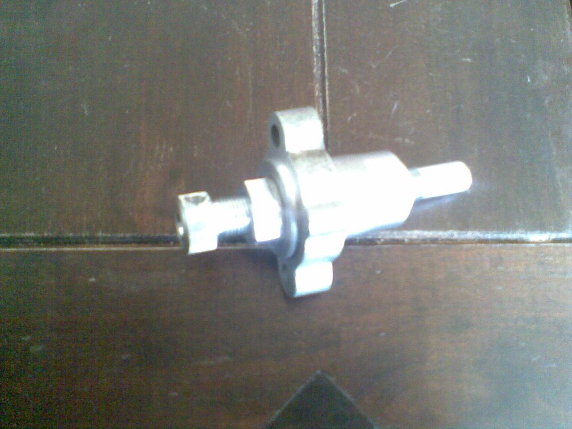

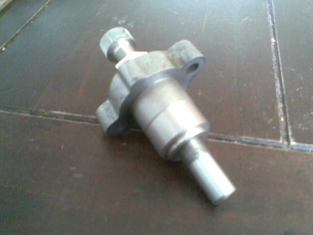

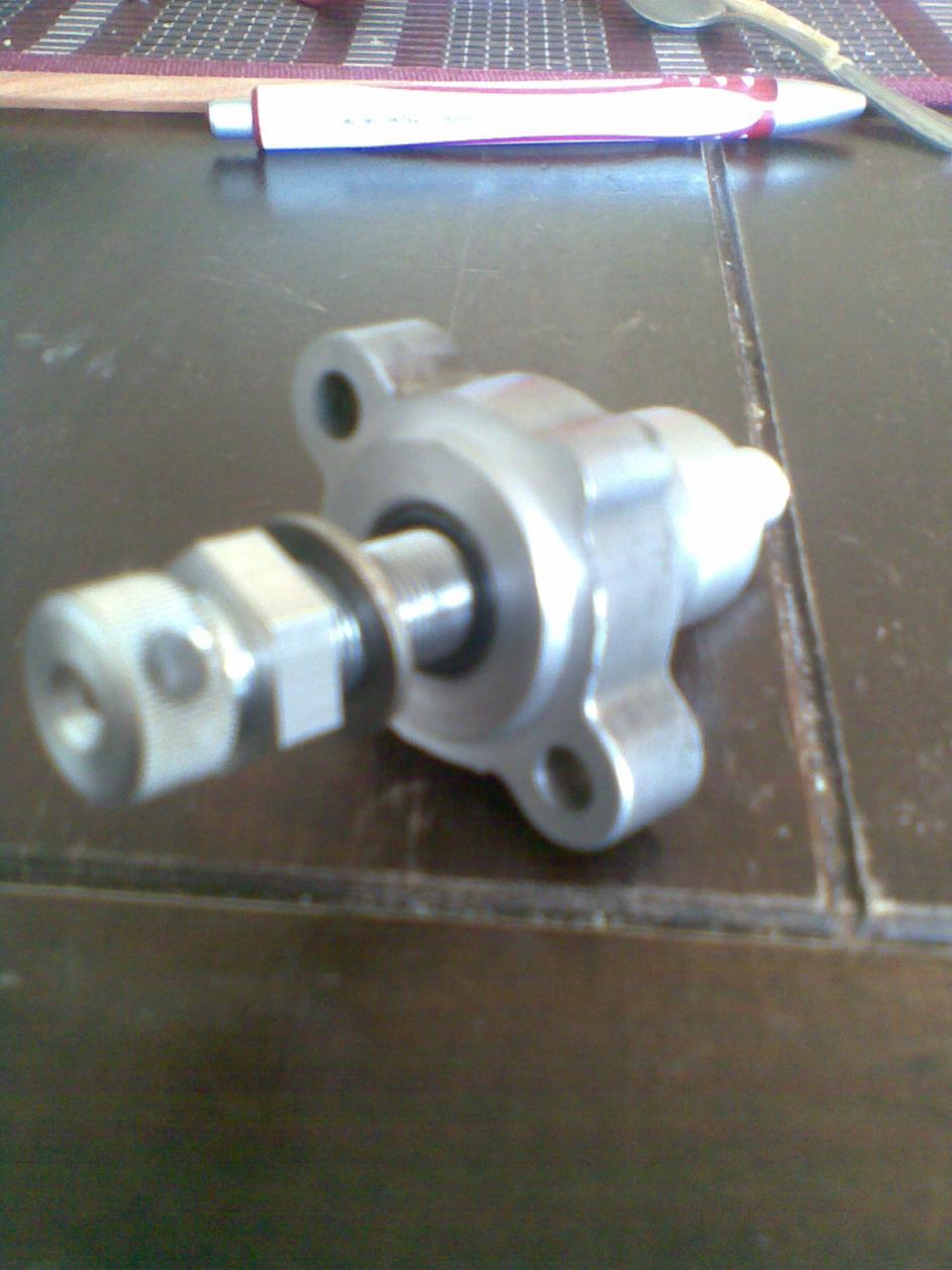

ich habe soeben auf manuell einzustellenden steuerkettenspanner umgerüstet...
die grundlage bildete ein 94er standard spanner, er wurde auseinandergenommen, an beiden seiten einwenig abgedreht und mit einem M12 feingewinde versehen...er verfügt über eine kontermutter und wird über einen o-ring auf der einstellseite abgedichtet.
bitte entschuldigt die schlechte fotoqualität, aber ich wollt euch halt mal teilhaben lassen

Wenn das eine nicht selbstsichernde Mutter ist, hätte ich schwere Bedenken.
Alt 20.07.2010, 11:52:59   #4
Kunki84
Seit wann sollten Kontermuttern selbstsichernd sein?
Damit sich nichts löst ist ja die Kontermutter da!
Alt 20.07.2010, 11:57:26   #5
Seine Bedenken werden dahingehend sein, dass unter Umständen auch ne Kontermutter sich lösen kann, durch z.B. Vibrationen, nicht genug Drehmoment, schlechte Gewinde, etc.
Zur Not Loctite
Alt 20.07.2010, 12:29:28   #6
Richtig. Und so nah am Motor gleich drei mal lieber selbstsichernd.
Alt 20.07.2010, 14:02:00   #7
Goo
Benutzerbild von Goo
Registriert seit: 22.01.2009
Ort: nirgendwo
Beiträge: 1.078
Kilometer: 37310
@freaky
als weiteres detail fällt mir nur der "preis" ein: einen kasten bier für den erbauer
der o ring sitzt recht stramm drin, sodass sich das konstrukt nur mit "erhöhter" handkraft drehen läßt (also nicht einfach wie eine mutter auf nem bolzen )
gebaut hat mir das einer der rennmotoräder baut...die bauen alle kisten in dieser weise auf manuelle spanner um. von problemen mit sich lösenden schraubverbindungen hat er nichts verlauten lassen...
wenn ich einen dünnen edding find kann ich trozdem mal gucken, ob ich da sinnvolle markierungen an bolzen, mutter und gehäuse anbringen kann um ein evtl loswackeln zu erkennen.
trustno1
"Serienleistung erreicht"
Alt 20.07.2010, 17:05:17   #8
Mein lieber Schwan - wenn du den nur etwas zu fest anziehst bricht dir in kürzester Zeit die hintere Führungsschiene der Steuerkette....
Der GS-Spanner arbeitet zudem nicht statisch sondern gibt bei zu großen Schlägen etwas nach - was deiner jetzt nicht mehr tut.........ich hoffe das geht gut!
