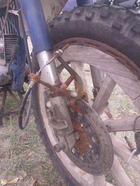

Nicht verarscht fühlen oder beleidigt sein aber bei der Vorlage musste ich das bringen
Hits:	1222
Größe:	71,4 KB
Die "Bremszange" ist an und für sich schon grenzgenial, aber das Rad selber noch viel mehr! Stammt wohl aus einem alten Heuwagen oder Scheibtruhe (für die Freunde nördlich des Weisswurschtäquators: Schubkarre)
