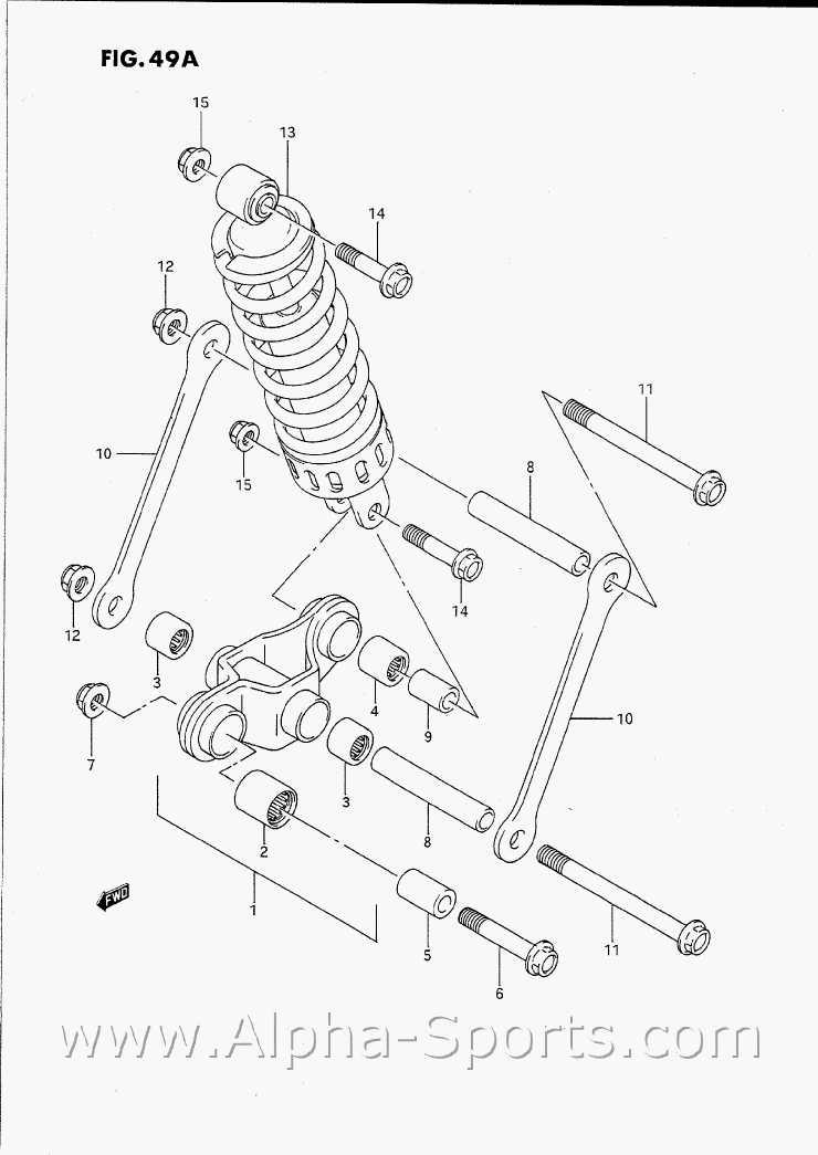

Hallo Leute,
würde gerne das Federbein meiner Suse tauschen, habe die in der Anleitung (WIKI) gezeigten Schrauben gelöst, bekomme aber die untere Schraube des Umlenkhebels nicht raus
Hab es versucht mit normal hängendem Hinterrad und mit leicht angehobenem Hinterrad, bringt alles nichts
Muß ich da mit dem Gummihammer auf die Schraube hauen?
Hab jetzt erst mal nichts mehr gemacht weil ich nichts schrotten will...
Danke euch schon mal für eure Hilfe und euch noch einen schönen Abend

Alt 10.09.2011, 06:46:47   #4
Welche Dämperstange? Meinst du die der Umlenkung?
Gib mal ne Nummer

Hi Mattis!
ich meine die Schraube Nr. 11 die durch die untere Bohrung von Nr.10 durch geht. Die soll laut Anleitung (Wiki) zuerst raus.
Die darauf geschraubte Mutter Nr.12 ist natürlich schon runter...
Hab es mit hängendem und leicht angehobenem Hinterrad probiert, kriege ich nicht heraus gezogen
Schönen Gruß

Mach doch einfach alle Schrauber der Umlenkung raus, da gehts einfacher... Musst eh komplett raus nehmen damit du die Umlenkung mal überholen kannst

Hi!
ja ist die Frage ob ich die anderen Schrauben auch einfach so heraus bekomme...
ich werde mal versuchen die anderen beiden Schrauben (Nr. 14 und Nr. 6) der Umlenkung zuerst heraus zu ziehen und dann die Nr.11...
Schönen Gruß

Der Bolzen lässt sich rel leicht in beiden Richtungen (li+re) drehen...
kann den halt nur nicht raus ziehen, als ob da Zug/Druck auf dem Knochen (Teil Nr. 10) wäre...
Hab versucht das zu beheben indem ich das Hinterrad leicht angehoben hab, bringt aber trotzdem nichts...
Hab ich vielleicht nicht genug angehoben?
Hab mir jetzt überlegt die Karre unter den Krümmer mit einem Wagenheber hoch zu drücke > somit Hinterrad höher stemmen...
Ob das was bringt?

Bolzen ist nach links/rechts drehbar (aber nur mit Nuss und Ratsche), nur mit Hand geht nicht.
Rein/Raus schieben geht gar nüscht, hab mit der Nuss mal ne weile den Bolzen nach links gedreht und der ist ein klein bisschen raus, aber auf die Seite wo die Mutter ist (Teil Nr. 12) hängt der immer noch 1cm aus der Umlenkung+Knochen(Nr.10).
Weiteres drehen bringt jetzt auch nichts mehr, geht also nicht mehr weiter raus.
Hab überlegt mit dem Gummihammer mal dagegen zu hauen (von der Seite wo die Mutter (Nr.12) drauf kommt...) hab aber bedenken, daß ich das Zeug nachher nicht mehr zusammen bekomme.
Weil so ganz ohne den Aufbau ist die Suse dann arg tief gelegt

Hallo Leute,
Es hat gefunzt!!!
Was hab ich gemacht?
1. Suse auf dem Hauptständer
2. Alle Muttern an der Umlenkung und die obere des Federbeins gelockert
2. unter dem Krümmer die Kiste angehoben bis das Hinterrad nicht mehr in der Luft hing
3. Unterer Bolzen (Nr.14) des Federbeins raus gemacht
4. Bolzen Nr. 6 raus
5. Mit dem Gummi-Hammer auf Bolzen Nr.11 gehauen und raus gezogen
(komischerweise war das der einzige der gemmelig war, alle anderen waren noch schön fettig....)
Die Umlenkung habe ich gerade sauber gemacht und neu gefettet.
Morgen wird das neue Federbein verbaut, jetzt muß erst mal der Rostumwandler an den Gammelstellen wirken...
Danke euch allen für eure Hilfe
Und euch noch ein schönes WE!
