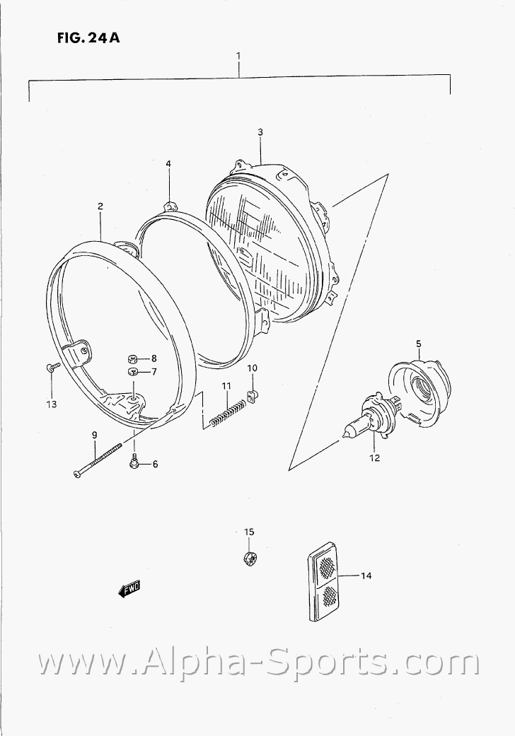

Alt 28.09.2011, 18:54:31   #3
Also an meinem gibts auch noch ne Einstellschraube:
Nr. 9. mit der kann man den Scheinwerfer auch noch fein justieren.

Alt 02.10.2011, 20:22:06   #5
Diese Schraube dient aber für die (asysmetrische) li-re-Ausleuchtung und nicht für hoch-nieder.......
