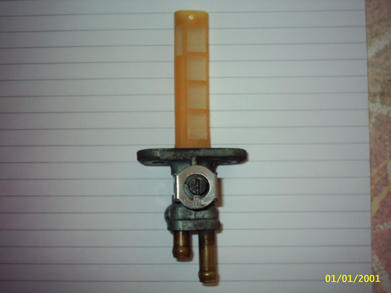

Der Stutzen am Benzinhahn, der in den Tank ragt, das ist ein Plastikteil, das als Sieb ausgebildet ist. In diesem Platikteil befindet sich ein Röhrchen, das ist für ON. Der andere Abgang schließt fast bündig mit dem Boden ab, das ist für RES und PRI. Das Röhrchen ist gerade so lang, dass eine Restmenge von 3-3,5 L im Tank verbleibt, was einer Reichweite von ca. 50 - 80 km entspricht. Steht der Benzinspiegel auf dem Niveau Oberkante Röhrchen läuft nichts mehr nach und die Schwimmerkammern werden leergesaugt. Stellt man auf RES/PRI um, läuft die Reservemenge nach.
Auf dem Bild ist links das Röhrchen zu erkennen, darunter der kurze Schlauchstutzen für ON und rechts das Sieb mit dem langen Schlauchstutzen für RES/PRI. Wenn der Hahn richtig in den Tank eingebaut ist, ist der kurze Stutzen hinten und der Verstellknebel von rechts zu erreichen.
