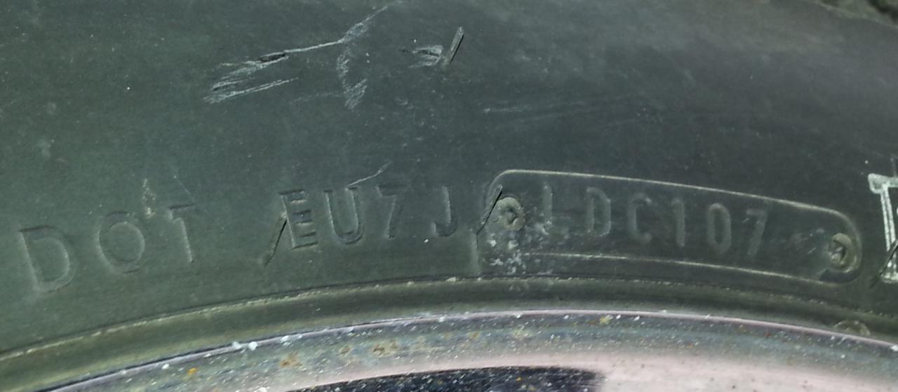

ich hab hier eine Yamaha XV535, deren Hinterreifen ziemlich hart zu sein scheint.
Jedoch ist die DOT-Nummer nur dreistellig (vor 2000?), das passt dann aber nicht mit dem Jahr zusammen.
Seit 2000 sind die Nummern vierstellig, also habe ich hier eine Ausnahme und der Reifen ist von Woche 1/2007?

Der wird 10. Kalenderwoche 1997 sein.
Erste Woche 2007 wäre 0107.

http://de.wikipedia.org/wiki/DOT-Nummer
Demnach 10/87

Alles klar, auf jeden Fall zu alt um auch nur annähernd Grip aufzubauen.
Danke!
