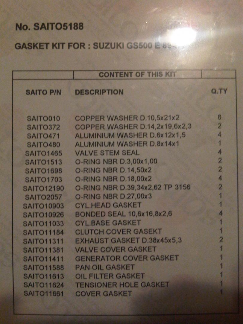

Beachte: du brauchst die Nockenwellenlagerschrauben auf jeden Fall neu (die sind einweg), genauso wie 4 O-Ringe am Zylinderkopf und die Fußdichtung gibt auch sehr gern den Geist auf, wenn man den Kopf abnimmt, sodass die Zylinder runter müssen um die Fußdichtung auch zu wechseln.
Evtl. verkraftet es die Steuerkettenspannerdichtung auch nicht (ist aber nur ne Papierdichtung, die kann man sich aus Dichtungspapier zur Not selbst schnitzen).
Also Kopfdichtung, Fußdichtung, 4 O-Ringe für den Zylinderkopf, SKS-Dichtung und 8 Nockenwellenlagerbockschrauben brauchst du neu.

Außer den Nockenwellenlagerschrauben und der Steuerkettenspannerdichtung sind alle Teile in dem Dichtungskit von zB Louis (78€) dabei. Und zusätzlich noch viele andere Motordichtungen (LiMaDeckel, Kupplungsdeckel, Ventilschaftdichtungen, Ventildeckeldichtung, Auspuffkrümmerdichtungen, ...).
Original Suzuki-Teile sind vielleicht die beste Wahl, aber ich denke die Zubehördichtungen werden ihren Job gut tun.
Alt 17.07.2013, 17:29:22   #11
Mandelkrokant
Registriert seit: 11.06.2013
Ort: 12619 Berlin
Beiträge: 130
Kilometer: 78800
Hier mal der Inhalt des Louis-Dichtungssatzes:
Hits:	1127
Größe:	101,4 KB
