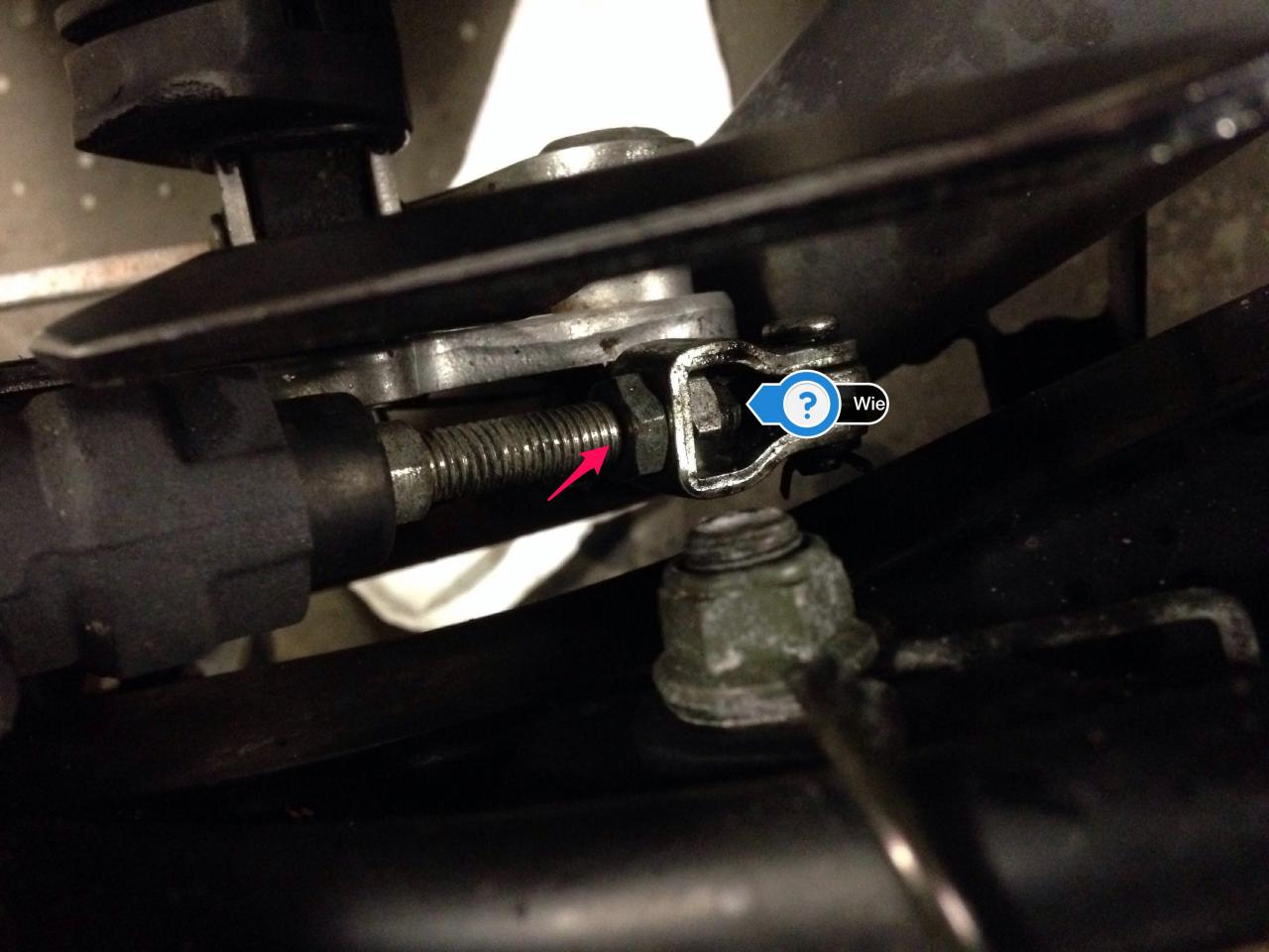

Hallöchen ihr lieben,
Ich bräuchte einmal mehr eure Hilfe bei einem kleinen Problem. Ich bin nun sehr groß (1,94) und möchte gern mein Fußbremspedal etwas höher legen da das Bremsen etwas schwierig ist. Ich hab in dem reparaturbuch geschaut und die schrieben das es fingerakrobatik erfordert. Ich habe mich nun dieser Herausforderung gestellt. Ich habe die 12 er schraube gelöst und wollte nun die 10 er lösen, und da beginnt das Problem. Ich kann die Schraube in der Haltevorrichtung gar nicht bewegen.
Hat einer ne Idee? Ivh hab mal ein Foto gemacht um das Problem etwas sichtbarer darzustellen.

Mal ordentliche Sprühöl applizieren hast du probiert?

Naja das Problem ist ja nicht das die Schraube festsitzt, sondern sich in dieser Metal Gehäuse nicht weiter drehen lässt.

Splint aus dem Bolzen ziehen, Bolzen entfernen, Metallgehäuse auf die richtige länge drehen, Bolzen wieder einsetzen, die 12er Mutter wieder befestigen, Splint einsetzen, fertig.

Muss ich dabei irgendetwas beachten wenn ich den Splint entferne? Falls dieser kaputt geht wo bekomme ich Ersatz?
Annopaulus ist offline   Mit Zitat antworten
Alt 11.10.2013, 22:29:54   #6
Ersatz gibt's z.B. beim Suzuki-Händler oder Baumarkt oder Louis/Polo/HG. Der Suzuki-Händler hat halt das passende Teil in seiner E-Teile-Liste mit einer Nummer für viel Geld. Bei den anderen musst du wissen, was du suchst und es dann auch finden.

Im Baumarkt oder vll. beim Eisenwarenhändler bekommst du die auch einzeln, musst halt gucken, ob die die richtige Größe haben.
Alt 11.10.2013, 22:40:50   #7
Mit großer Wahrscheinlichkeit kannst du das Teil wiederverwenden.
Ansonsten gibt es in vielen Baumärkten auch einzeln Splinte und Co.
