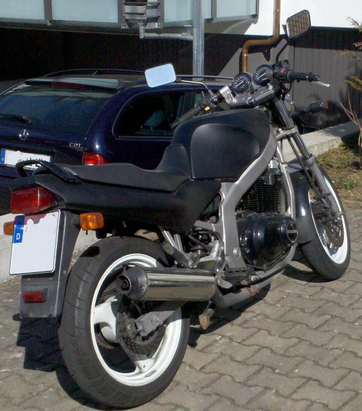

Hier mal ein Bild von meiner GS 500E vor dem "Umbau". Der normale Spritzschutz endet kurz unterm Nummernschild, der Reflektor sitzt auf der Verlängerung. Die Verlängerung hab ich weggemacht und den Reflektor ans untere Ende vom Rest gepackt.
Sieht in meinen Augen auch "richtig" aus.

Hast du den Reflektor samt seiner Kiste (zum Ausgleich des Winkels) unters Kennzeichen gekricht?
Ich hab nur den Reflektor drangeschraubt (musste nur die Nase der Plastik am Reflektor absägen und ein mittiges Loch für den Bolzen bohren).
http://forum.gs-500.de/picture.php?a...pictureid=1127
Alt 25.03.2011, 22:50:17   #17
Mavo
Registriert seit: 16.03.2011
Beiträge: 180
Kilometer: 26500
Nein, den kleinen Halter hab ich weggelassen. 2 Löcher gebohrt, eins für die Nase eins für die Schraube. Falls mal jemand meckern sollte kann mans dann wieder (fast) rückstandsfrei zurückbauen.
Meine Maschine sieht jetzt hinten genauso aus wie bei Dir, nur eben tiefer

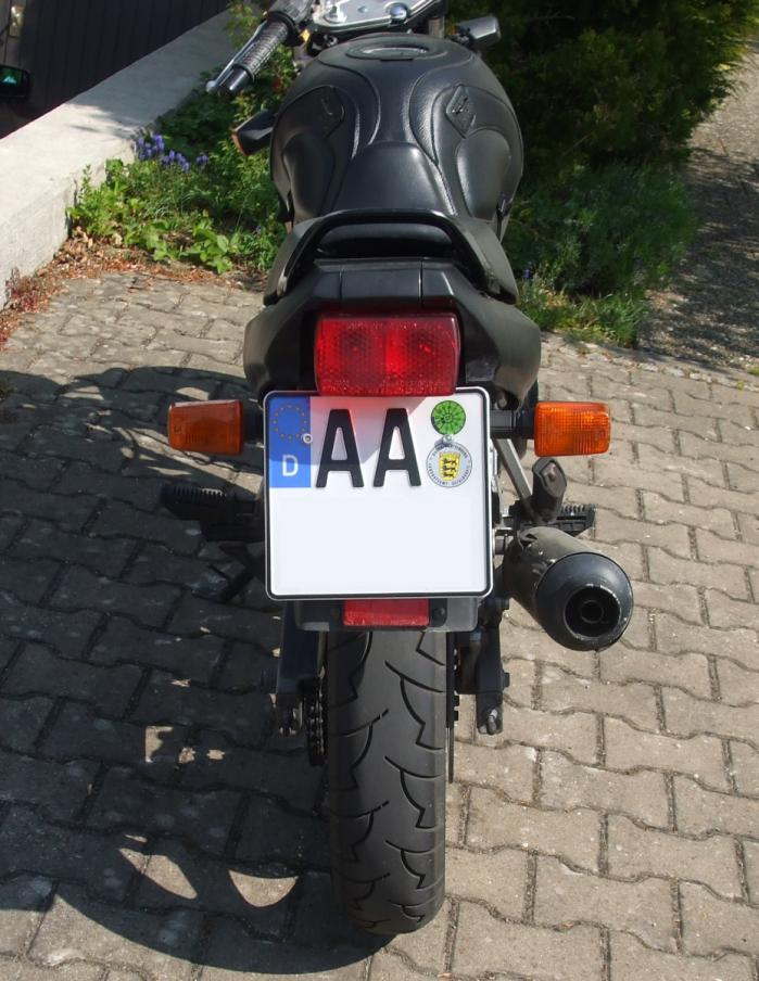

Hab den Reflektor unterhalb des Rücklichts, aber oberhalb des Nummernschilds angebracht. Hat sich noch kein TÜV Mensch drüber beschwert (müsste von der Höhe auch passen). Die Spritzschutzverlängerung hab ich abgeschraubt. Damit man die beiden Löcher nicht mehr sieht ab ich kurzerhand das Nummernschild ein klein wenig tiefer angebracht, so dass es gerade so die Löcher verdeckt und "optisch" das Heck mit dem Nummernschild endet.
Auf dem Bild kann man gerade so den Reflektor erkennen. Aber man erkennt gut wi das Heck mit dem Kennzeichen abschließt:

Mein Kennzeichen sitzt direkt unter dem Rücklicht, so dass die ersten mm sogar verdeckt sind (nicht die Schrift !).
Alt 01.04.2011, 19:03:44   #22
Das ist aber ganz allein die Schuld von dem, der die Löcher ins Blech gemacht hat

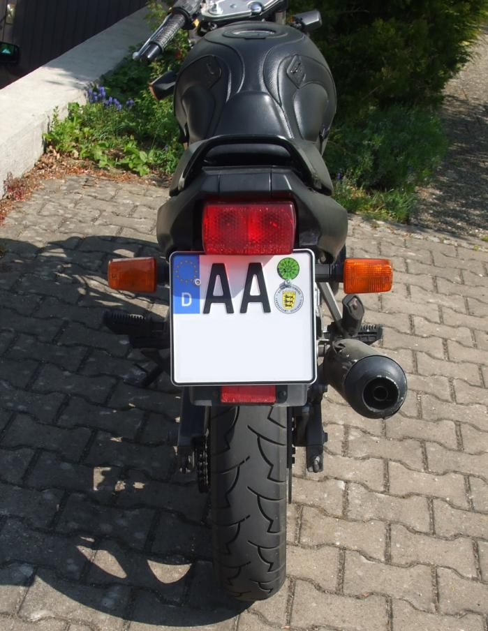

Hey hab mein Heck nun auch verkürzt: den unteren Teil abgeschraubt und den Rückstrahler darunter gesetzt (neuer selbstklebend). Die alten bohrlöcher hab ich mit so schwarzen kappen von louis zugemacht (http://www.louis.de/_107363117fd16cc...nr_gr=10005534) Meint ihr das ist so in ordnung?
http://img714.imageshack.us/img714/4...g0075je.th.jpg Uploaded with ImageShack.us
http://img194.imageshack.us/img194/9...ag0076e.th.jpg Uploaded with ImageShack.us

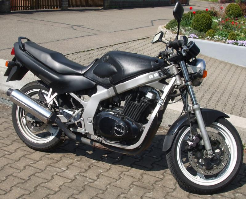

Hier das "heiß ersehnte" Bild.

Hast du den Tank mit Leder bezogen? Sieht ja heiß aus.

Ist ne Bagster-Tankschutzhaube, hab ich hier im Forum jemandem abgekauft. Muss nur die nächsten Tage noch fertig angepasst werden.

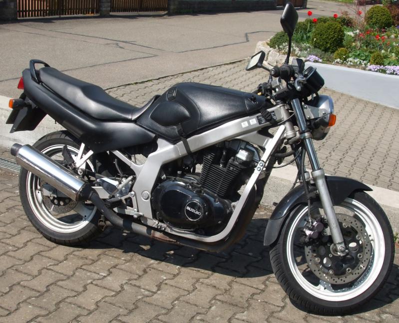

Hits:	798
Größe:	98,8 KB

Ist halt neu ziemlich teuer (rund 100 Euro), dafür kannst Du fast jede erdenkliche Farbkombination wählen und die fertigen das dann auf Kundenwunsch. Und hat praktische Aufnahmen für Tankrucksäcke derselben Firma, wo ich mir noch einen zulegen muss (auch rund 100 Euro).
Und es fährt sich sehr angenehm mit den beiden Kniepolstern seitlich
