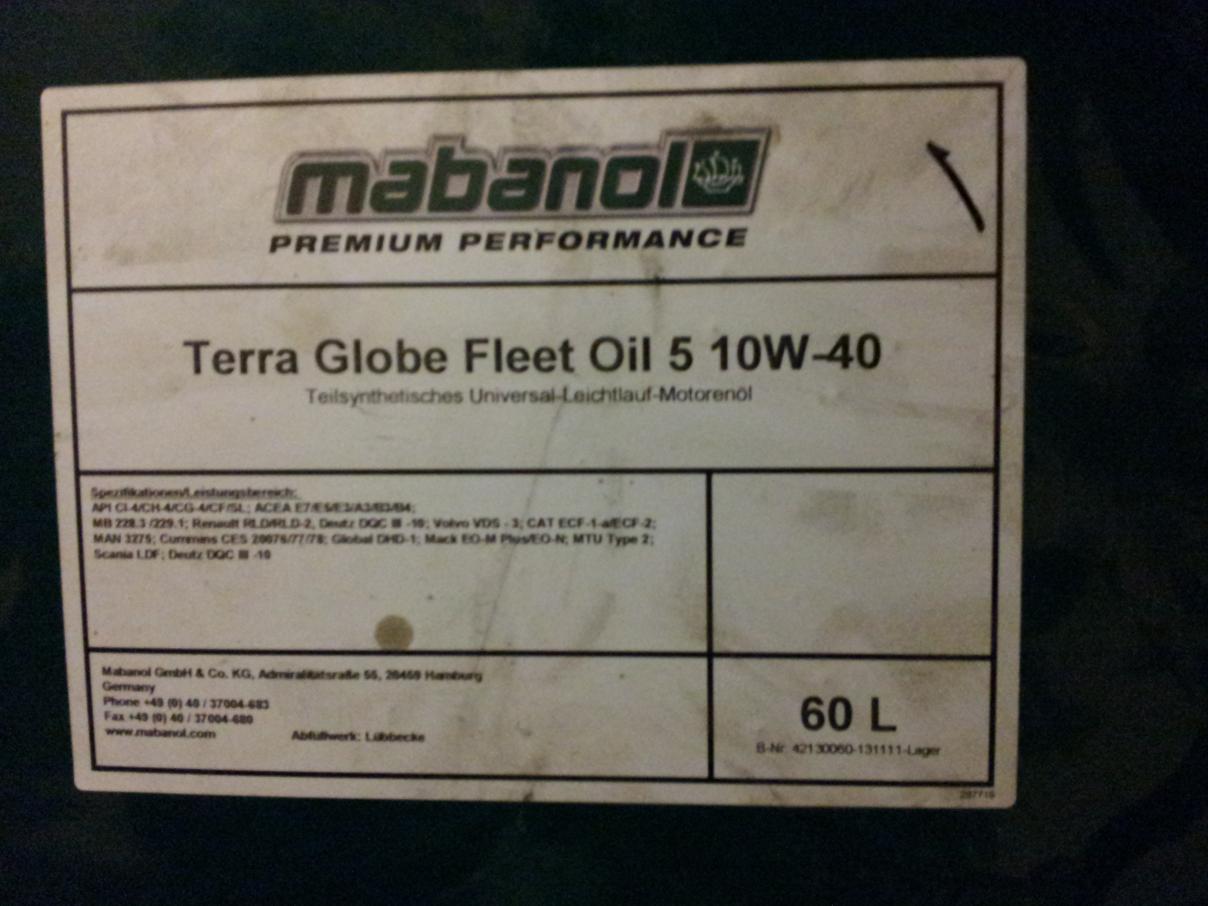

ein Kumpel von mir hat folgendes Öl daheim:
Hits:	1467
Größe:	101,5 KB
Hits:	1428
Größe:	103,0 KB
Kann ich das in die GS kippen?
Bzw. taugt das Öl was von wegen Aditiven usw?
Die kippen das in alle Fahrzeuge rein, also Bulldogs, Autos, Mopped, usw..
Ich würds hald sehr billig kriegen, deswegen würds mir ganz gut passen.

Ich würds nicht nehmen... Das bereitet dir sicher Spaß mit der Kupplung.
Kauf dir lieber 4liter bei Tante Louise für 25€!
Edit: Ich lese grad die MB - Blattnummern 228.3 und 229.5... Das ist also mit Leichtlauf - Formel. Nimms nicht!
mfg

Als Schluck zum Auffüllen unkritisch und immer besser als zu wenig Öl.
Für´n Ölwechsel würde ich es auch nicht nehmen. Kann gutgehen, kann aber auch zu Kupplungsrutschen führen.

Danke für die Antworten!
Dann werd ichs lassen

Alt 18.05.2014, 22:10:12   #9
das Öl von deinem Kumpel kannste problemlos nehmen
Suzuki gibt nur die Viskosität ( 10W40 ) sowie den Api - Standard ( SE/SF ) vor
weitere Eigenschaften muß das Motoröl nicht aufweisen , es wird auch keinesfalls wie oftmals falsch publiziert spezielles "Motorradöl" gefordert
das "mabanol" ist mit Api SL zwar etwas zu "hochwertig" für die GS , aber "schlechteres" Öl als "SL" bekommt man in Deutschland vermutlich eh nicht mehr zu kaufen

ich denk ich werd trotzdem öl von louis verwenden, nicht das mir die kupplung trotzdem rutscht.
