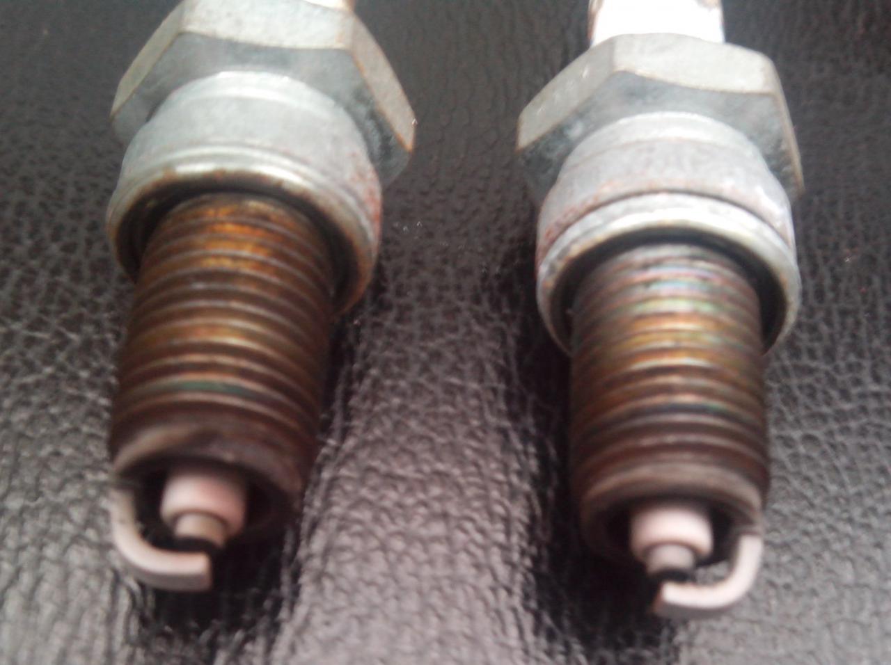

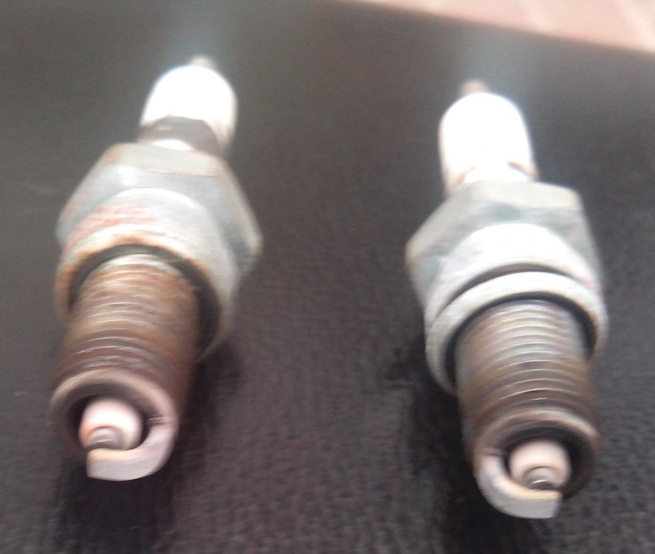

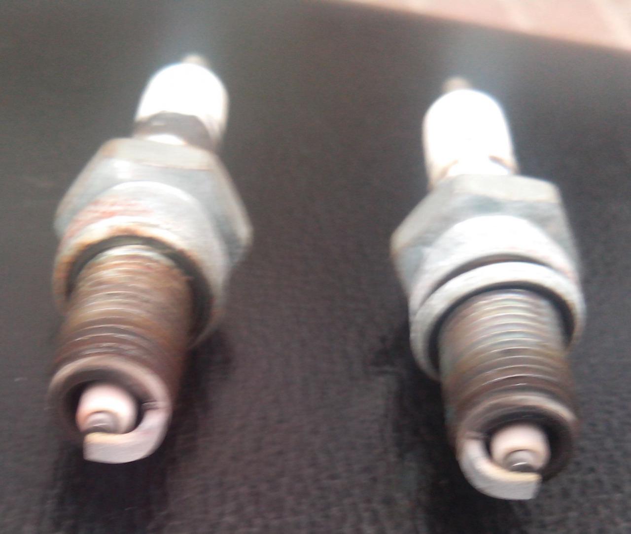

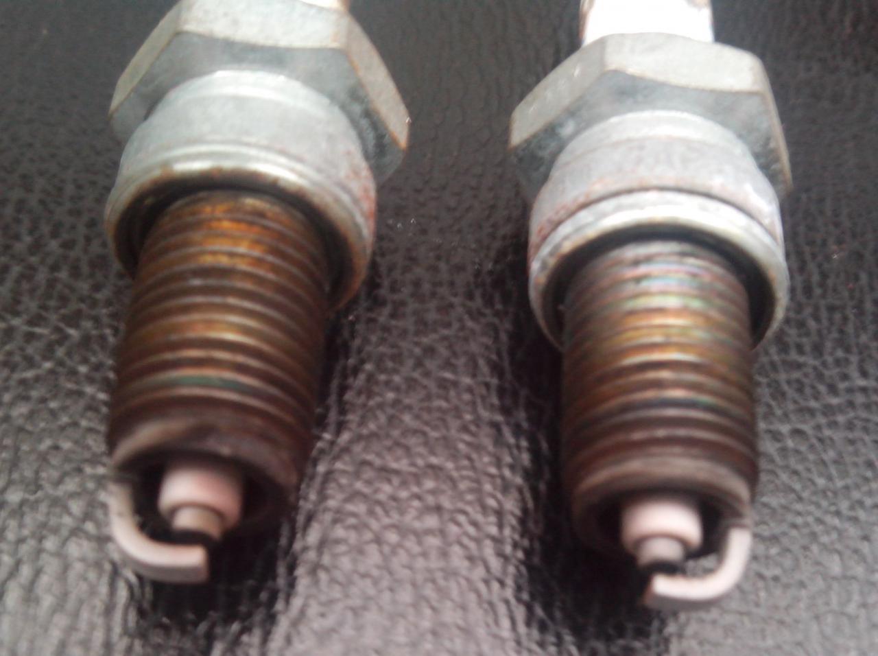

also ich hab jetzt mal bischen was untersucht. also dem kerzenbild nach läuft der rechte kolben zu mager und der linke etwas zu fett. hab auch mal im warmgefahrenen zustand etwas reiniger an den vergaser gesprüht (entzündbar) die drehzahlen waren dann bei ca 1500 touren und der motor ging unverändert langsam zurück. hab dann um den reiniger von den teilen wieder runterzumachen etwas wasser hingeschmissen und dann begann der motor zu stottern, also die drehzahlen gingen auf ca 900 runter unter er lief dann für ca 30-40 sekunden unruhig, danach wieder konstante drehzahl bei 1200. der choke geht meiner meinung nach vernünftig wieder zurück. hätte am liebsten gleich an der gemischregulierschraube die einstellung verändert, habe aber leider nicht das richtige werkzeug -.-
zu den hängenbleibenden drehzahlen: also angenommen ich nehme das standgas auf 1500 touren und fahre an und halte den motor bei 3000 touren, ziehe die kupplung dann hält er sich etwa in diesem bereich für gut 20 sekunden bis er langsam wieder abfällt. drehe ich das standgas weiter runter, auf ca 1200 touren dann geht er zwar etwas schneller runter und hängt nicht, braucht aber immernoch ca 4-5 sekunden bis er von 4000 wieder auf standgas ist, also für meine begriffe zu lang...

Alt 27.06.2013, 19:53:54   #12
Hehe, mit Wasser abschrecken...unüblich. Das Zeug verdunstet doch recht schnell.
Aber sowie sich was tut, wenn du Bremsenreiniger applizierst, ist das ein Zeichen für Falschluft.
Da musst du also genauer nachsehen!
Bei der GS ist ein weißliches Kerzenbild normal.
Der rußige Zylinder ist vermutlich der, der Probleme macht.

Hier mal zwei Bilder von den recht locker im Kopf sitzenden Kerzen. Sollten die nicht rehbraun sein?

Rehbraun ist bei Zweitaktern gefragt, deine Kerzen sehen o.k. aus.
Aber was meinst du mit locker - nicht richtig fest geschraubt (reichlich handfest), oder waren die mal zu fest (Gewinde zerlegt)? --> nach fest kommt ab
Mach mal ne Dichtung von ner neuen Kerze rein, oder gleich neue Kerzen und probiere, ob die dann fest sind. Vielleicht wurden die auch im warmen Zustand eingeschraubt, und dann hat sich alles gesetzt und sie sind dann "locker"?

OK.....war noch bei meinen 2-Takt Crossern.
Gewinde sind OK, waren halt für meinen Geschmack nicht so fest. Aber besser als wenn sie bombenfest im Kopf sitzen.
Werde mal den Abstand messen, ein wenig sauber machen und mich am WE mal dem Ansaugtrakt widmen......falls die Holde nicht nich den Sattel will.

Elektrodenabstand soll 0,8-0,9 mm betragen.
