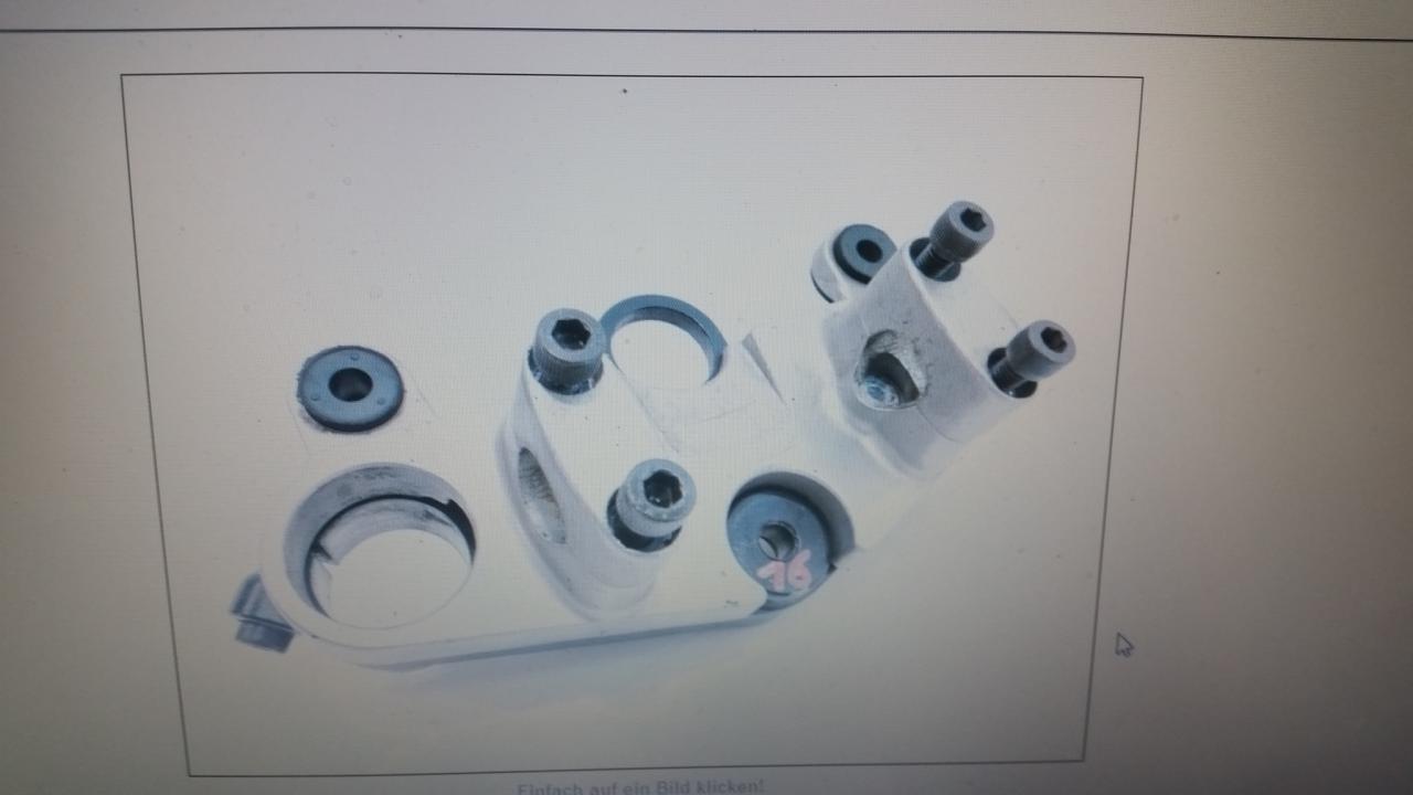

Habe bei Ebay diese Brücke jetzt gefunden.
Aber in den passenden Klemmböcken dafür ist eim Teilgutachten die GS500 ab Baujahr 93 aufgeführt.
Wie ist das dan jetzt mit TÜV oder muß ich jetzt ohne gutachten eine einzel abnahme machen lassen?
Der Verkäufer hat volgendes drin stehen:
Hersteller: SUZUKI
Modelle:GS 500 E (GM 51 A/B)
Baujahr:1992 (passt ab 1989)

Alt 26.04.2015, 10:13:17   #14
Soweit ich weiß gab es die Brücken mit angegossenen Klemmböcken nur bei der GM51A und bei den GSen ab 2000. Sprich vorher mitm TÜV ob er's abnimmt oder fahre auf Risiko dass er e nicht weiß/merkt.
Alt 26.04.2015, 19:01:47   #15
Ja, die Brücke muss abgenommen werden. Der Lenker dann auch.
Ist zwar ein Originalteil, aber nicht von deinem Maschinentyp.
Alt 26.04.2015, 19:20:33   #16

Die klemmböcke die ich mir ausgesucht habe, besitzen ein teilgutachten wo meine maschine leider auch nicht aufgefüht ist. Also gehe ich mal von aus das ich eine einzelabnahme benötige jetzt beim TÜV dan.
Speedy69 ist offline   Mit Zitat antworten
Alt 26.04.2015, 19:58:07   #17
Die Einzelabnahme brauchst du für die Brücke eh.
Besorg dir die Teile (inkl. längerer Stahlflexbremsleitung) und lass alles zusammen abnehmen. Kostet dich mit etwas Glück nur 35€...mit Pech deutlich mehr.
