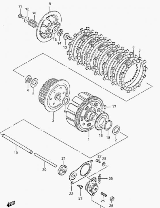

Leider habe ich seit einer Woche ein paar Probleme mit der Kupplung meiner GS. Weder Kupplungsdruckstab (Teil 20) noch der Korb bewegen sich (hab dort beim Ölmessstab hinein geguckt)

Also meine Frage ist: Muss ich beim Einsetzen des Kupplungsstabes etwas besonderes beachten? Gibt es vielleicht etwas, dass ich noch probieren kann bevor ich die rechte Motorabdeckung abnehme? Könnt ihr deuten was das Problem sein könnte, ohne dass ich die Kupplung auseinander nehmen muss?

1. Mit der Hand kannst du den Druckstab nicht bewegen - die Vorspannkraft der Federn ist zu groß.
2. ich nehme an du hattest zum Tausch des Seilzuges den linken Motordeckel herunten. Warscheinlich hast du den falsch aufgesetzt (Stange geht nicht ins Loch der Ausdrückschnecke).....der Deckel muss ohne Druck montierbar sein und satt am Motorgehäuse aufliegen.

Kupplungsdruckstange und die Schnecke berühren sich genau an der richtigen Stelle .
Das Problem hat sich gelöst, die Kupplung war dann anscheinend doch nur "verklebt". Trotzdem vielen Dank für die schnelle Hilfe !
