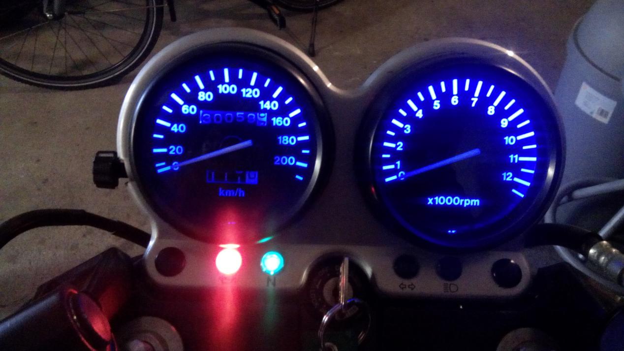

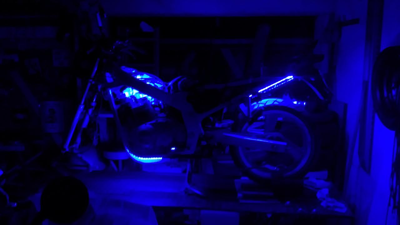

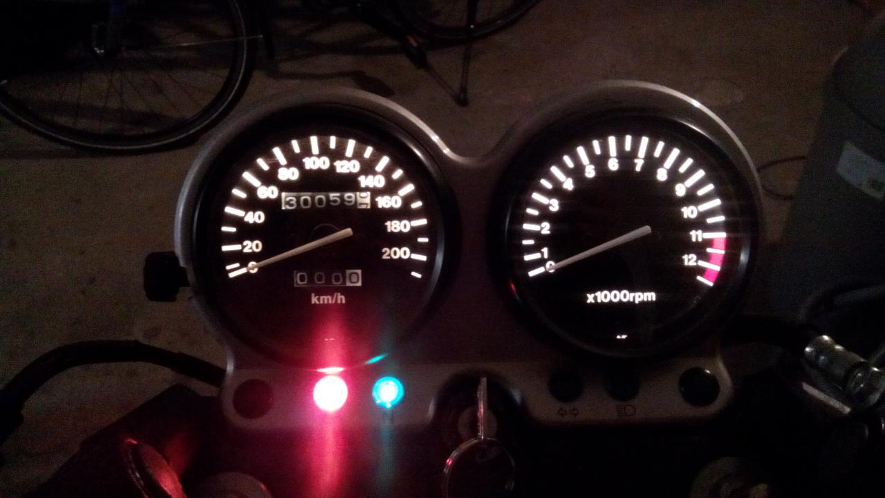

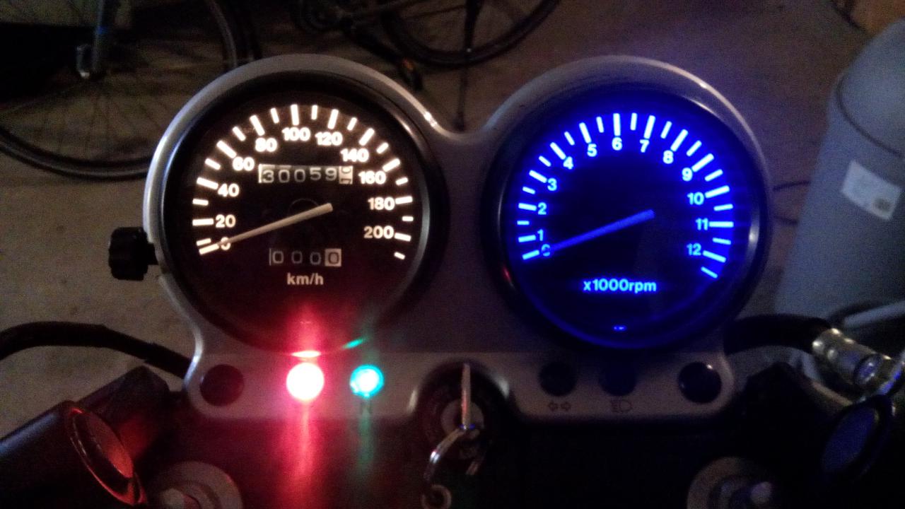

So hab heute mal die Beleuchtung umgebaut und auch ein paar Bilder gemacht , also ich finde es sieht deutlich besser aus und erkennen tut man auch alles so wie vorher.
Und sonst hab ich noch ein paar LED-Streifen in Blau am/unter dem Motor und über dem Hinterrad, sieht Abends auch richtig geil aus
(Und jetzt brauch keiner kommen das es ja verboten wäre und so weiter , ich bin alt genug und ja ich weiß das es verboten ist )

Hey die Leuchtstreifen sind ne coole Idee! Ich hab sowas ähnliches an meinem 125er Chopper gemacht als ich 16 war! (war mega stolz drauf)
Was noch echt cool wäre wenn du die Streifen ein bisschen mehr an der Kontur vom Bike orientieren würdest... momentan sieht es ein bisschen so aus als hättest du die LED'S einfach nur dahin geklebt wo grad Platz war.... (nicht böse gemeint)
Aber wenn du das ausbauen willst könnte ich mir vorstellen, dass unter den Frontfender und an der Gabel noch etwas hin könnte
Campi
PS: wo ist dein Vorderrad, der Tank und der Rest vom Motor? sieht schwer danach aus als wärst du grad groß am schrauben....

also vorher hatte ich nur LED's unterm Tank , sah auch richtig gut aus aber jetzt dachte ich mir probierst mal paar andere stellen mit aus , das kam dabei dann raus (die LED's sind auch erstmal nur provisorisch festgemacht ) ^^
Die ganzen Teile die auf dem Bild fehlen (Vorder- / Hinterrad , Tank , Kotflügel und Heck ) sind noch beim Lackierer , am Wochenende will ich dann wieder alles zusammenbauen und mir dann die positionen der LED's nochmal anschauen (jetzt ist es ja sowieso ein bisschen blöd zu sehen da die meisten Teile noch fehlen ) , aber das mit der Gabel und dem Frontfender ist eine gute Idee werde ich mir dann mal anschauen
