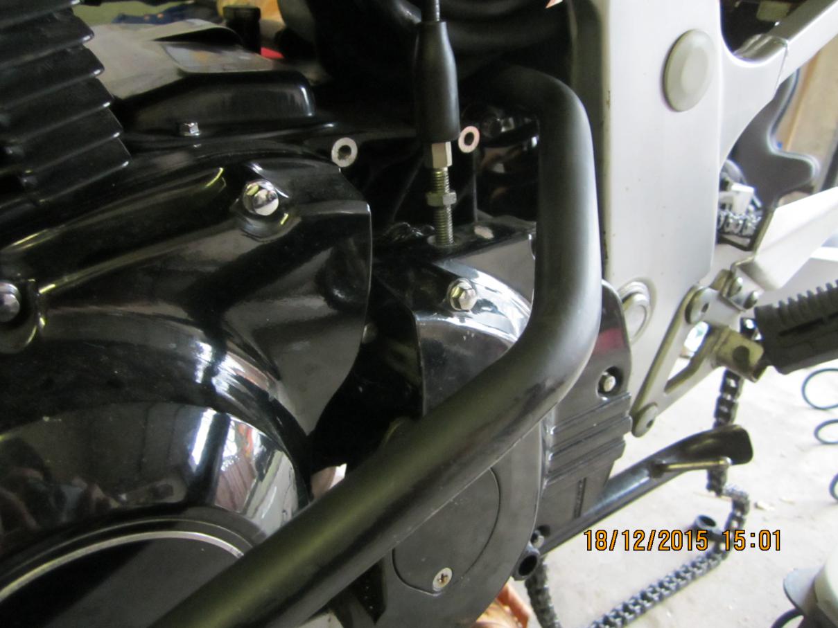

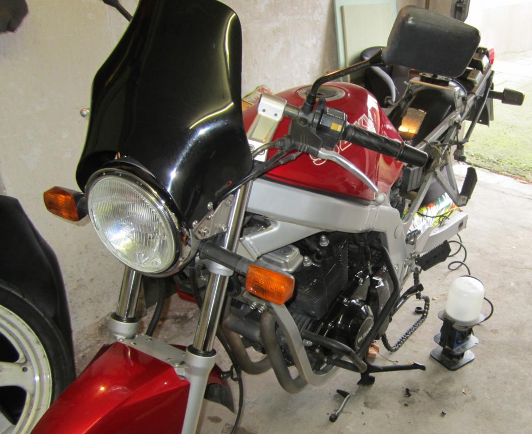

Anbei schon mal zwei Bilder, ich habe die Reifen schon ab und möchte jetzt das neue Kettenkit drauf machen, der Schutzbügel ist etwas hinderlich. Aber ich bin guter Dinge.
Hits:	557
Größe:	109,3 KB
ID:	23833   Klicke auf die Grafik für eine größere Ansicht
Hits:	565
Größe:	103,5 KB

Was ist mit deiner Kupplung? ist die Verstellung (Bild 2) nur ein "Rep.-zustand"?
Ja ist jetzt nur um an das Ritzel zu kommen, da ich den miesen Schutzbügel nicht abbekomme.

Wenn ich mir das 2. Bild ansehe, solltest du mal deinen Kupplungszug prüfen bzw. die Druckschnecke für die Kupplungsstange neu einstellen - die Seilzugspannschraube ist schon extrem weit herausgeschraubt......
