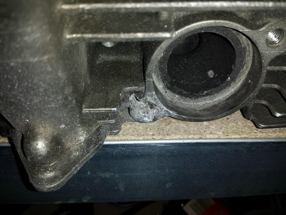

Hallo Leute,
ich habe hier einen Zylinderkopf liegen bei dem 2 Krümmerschrauben abgerissen sind. Der Vorbesitzer hat erfolglos versucht diese aufzubohren...
Meint ihr man kann noch etwas damit anfangen oder ist es ein Fall für die Altmetallsammler? Ansonsten ist er scheinbar in Ordnung.
Danke

Alt 15.04.2016, 09:55:10   #2
Nein, kann man reparieren.
In einer Fachwerkstatt ausbohren lassen, Gewinde reparieren. Sollte ca. 30 € (+/-) kosten.
Alt 15.04.2016, 09:57:02   #3
Reste raus, Gewindebuchse rein, glücklich sein.
Alt 15.04.2016, 10:09:24   #4
Alexsnd
Registriert seit: 19.03.2015
Beiträge: 360
Wenn es so einfach wäre hätte ich nicht gefragt
Mit dem Gewinde oben im Bild geht das sicher, unten ist schon ordentlich vom Material neben der Schraube weggefräst, das müsste nach dem richtigen aufbohren irgendwie aufgefüllt werden, daher meine Frage ob das geht.
Alt 15.04.2016, 10:33:42   #5
Ja, mit Gewindeeinsätzen geht sowas.
Wenn man nahe des originalen Durchmessers bleibt, kann das der Gewindeeinsatz auch etwas exzentrisch sein, da das neue Gewinde dann eine Nummer kleiner und die Schraube damit schlanker ist.
Alt 15.04.2016, 11:35:26   #6
Wenn zuviel Material fehlt, kann man Aluminium schweißen und das fehlende Stück ersetzen.
Alt 15.04.2016, 11:58:57   #7
Alexsnd
Beiträge: 360
OK, danke, werde den Kopf bei Gelegenheit einem Motorinstandsetzer oder ähnlichem zeigen. Spätestens beim Schweißen hört meine Selbstüberschätzung auf
Alt 15.04.2016, 14:21:12   #8
Bei der Krümmerschraube würde ich es sogar auf einen Versuch mit Knetmetall ankommen lassen. Loch richtig zu stopfen, Kernloch, Gewinde, fertig. Muss ja nichts halten.

Alt 18.04.2016, 10:38:07   #10
Knetmetall und Co funktionieren nicht. Habe da mal teures Zeug (bis 1200°) probiert (wollte damit einen Stehbolzen "einkleben").
Das hält an der Oberfläche eher schlecht und die Schrauben haben doch ziemlichen Zug auf dem Weg, die Krümmerdichtung zu quetschen.
Alt 18.04.2016, 11:40:46   #11
Mechanisch wird es vermutlich nichts anderes geben als den Schraubenrest auszubohren, entsprechend das Gewinde nachzuarbeiten. Sofern noch genügend Gewindegänge vorhanden sind, kann man eventuell kosmetisch mit Knetmetall verputzen. Wenn nicht mehr genug Fleisch zur Verfügung steht, hilft nichts anderes als das Loch zuzuschweißen, neu zu bohren und Gewinde zu schneiden.

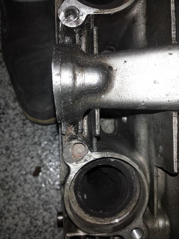

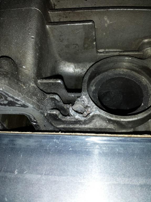

Alt 18.04.2016, 20:41:57   #15
Alexsnd
Beiträge: 360
Hier noch mal Bilder aus einer anderen Perspektive...

Alt 19.04.2016, 07:37:21   #16
CustomRider
Benutzerbild von CustomRider
Registriert seit: 30.03.2014
Ort: Gelsenkirchen
Beiträge: 267
Mit Verlaub, das sieht mega schei#€% aus....^^ ich hab so einen Fall auch durch. Hat mich 40 Eier gekostet und eine neue Kopfdichtung.
Nix mehr versuchen, so lassen und Abgeben: wäre mein Vorgehen. Weiss ja nicht in wie weit du noch Schmerzbefreit bist und da weiter dran prokeln willst....

Alt 19.04.2016, 11:53:53   #17
smitty
Benutzerbild von smitty
Registriert seit: 02.08.2015
Ort: Im Wilden Süden
Beiträge: 13
Kilometer: 16000
Da ist schon einiges an Material rausgebohrt worden, bzw. das Gewinde ist weg.
Wahrscheinlich muss dann doch geschweißt werden.

Alt 19.04.2016, 13:51:43   #18
Wenn der Motor von Jim tatsächlich nur 99 Tacken kostet, wird er dir auch mit Versandkosten günstiger kommen als die Zeit, Arbeit und Kosten, um dieses hässliche Loch zu reparieren!
