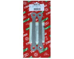

Hallo, habe mir vor ein Paar tagen für meine GS500E bj 91 einen Höherlegungssatz gekauft
Wollte diesen einbauen und habe dabei bemerkt das dieser sich kaum unterscheidet von den Verbauten teilen
Abstand von den Löchern ist max 7mm näher zusammen, hab es leider nicht genau gemessen...müsste das Heck dann nicht noch Tiefer kommen
Hoffe das mich jemand aufklären kann Und sowas selber schon verbaut hat
Mfg Christian

Je kürzer die verbauten Hebel desto höher kommt das Heck
1 cm kürzerer Hebel sind ca 2,5 - 3 cm höheres Heck, und umgekehrt.

Danke, habe grade festgestellt das es verschiedene Hebel für die GS gibt
Ich hab die GM 51 B
und mein Höherlegungssatz (MCHL110) ist für die WVBK und BK
für die GM 51 B ist aber der satz MCHL 120 nötig
Trz Danke
Mfg Christian

Auch wenn der Thread schon ein wenig älter ist, falsche Infos sollte man klarstellen ... (Die MCHL110 sind die richtigen für die HÖHERlegung.
Auszug aus der ABE:
Suzuki
Fahrzeug -
Typ (Ausf.)
ABE /
EG-BE
Baujahr
Höherlegungen
Art Tieferlegungen
Art Hinweise
GS 500 E/EU GM51B F114 89-00 MCHL 110 03 MCTL 109 03 1)
GS 500 E/EU WVBK e4*0105* 01- MCHL 110 03 MCTL 109 03 1)
GS 500 U E/EU BK e9*0116* 03-06 MCHL 110 03 MCTL 109 03 1)
