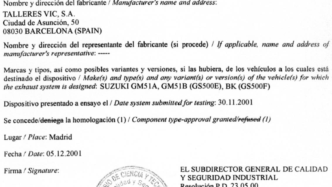

Danke für die beiden schnellen Antworten. Heißt ich brauche keinen KAT. Falls ich keine importmaschine hab😂
Es handelt sich dabei um den Ixil Shorty... Mit ABE allerdings eben für die Varianten die in dem angehängten ABE Auszug stehen.
Hits:	983
Größe:	88,5 KB
Meint ihr es is möglich diesen mit einer Einzelabnahme recht einfach eingetragen zu bekommen?
