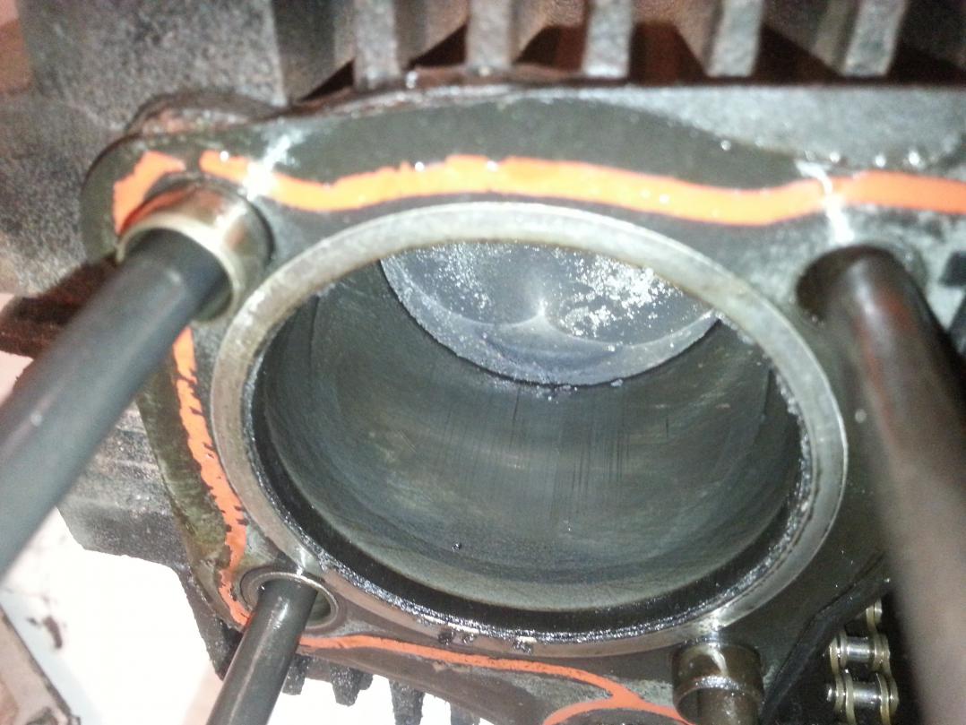

Bilder habe ich zurzeit nur von meiner Zylinderlaufbahn, leicht riffig Klicke auf die Grafik für eine größere Ansicht

Zitat von Motorradverrückter Beitrag anzeigen
Erstmal versuche ich das sinnvoll mit der GS Umlenkung passt das nicht, dann werde ich das mit der NC Umlenkung machen, passt das auch nicht habe ich ein paar Ersatzteile mehr
Bilder habe ich zurzeit nur von meiner Zylinderlaufbahn, leicht riffig Anhang 25787
Auf das sinnvoll mit der GS Umlenkung freu ich mich jetzt schon.
