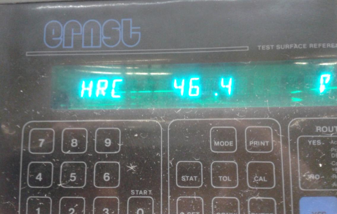

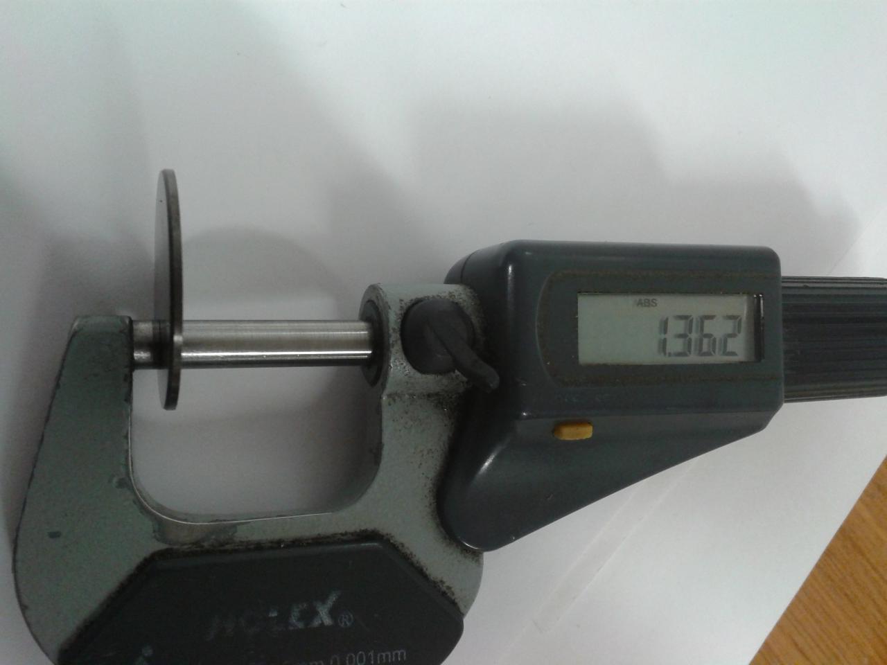

Moin, habe heute mal von einen Shim 0,2 mm abgeschliffen, keine Veränderung der Härte.
Bilder konnte ich hier nicht hochladen, deshalb in meinem Album Bilder der Dicke und der Härte.
Vor 11000 Km habe ich mein Ventilspiel durch Abschleifen der Shims eingestellt und nach 6000 Km überprüft. Alles in Ordnung.

Was für eine Härteprüfung hast du gemacht ? Rockwell , vickers, Brinell ?
Mein Suzuki dealer hat damals gesagt die sind nur randbeschichtet erst die shims die unter den tasselstößen sind , wären wohl durch gehärtet.

Ach ja, Härteprüfverfahren Rockwell C, 46,5 HRC
DieHei ist offline   Mit Zitat antworten

Moin, habe noch mal geschaut wie es mit der Härte in der Mitte des Shims steht. Keine Veränderung. Egal mit welchem Verfahren eine Wärmebehandlung durchgeführt wurde, mein Shim hat durchgehend eine Härte von 46 HRC
