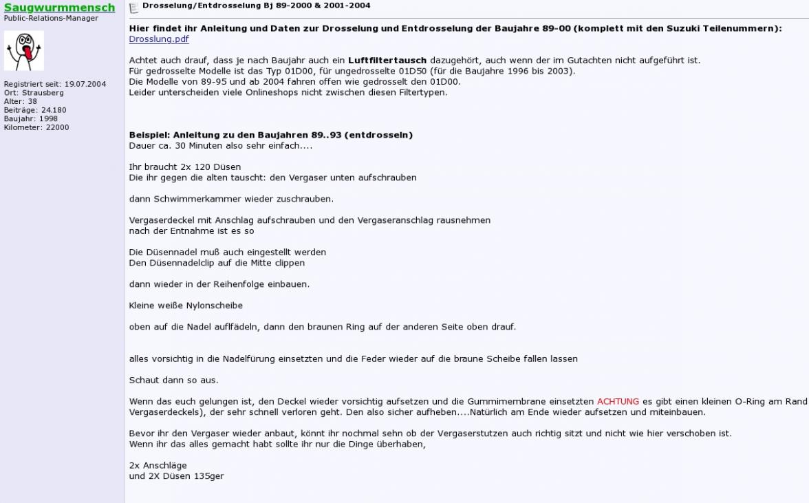

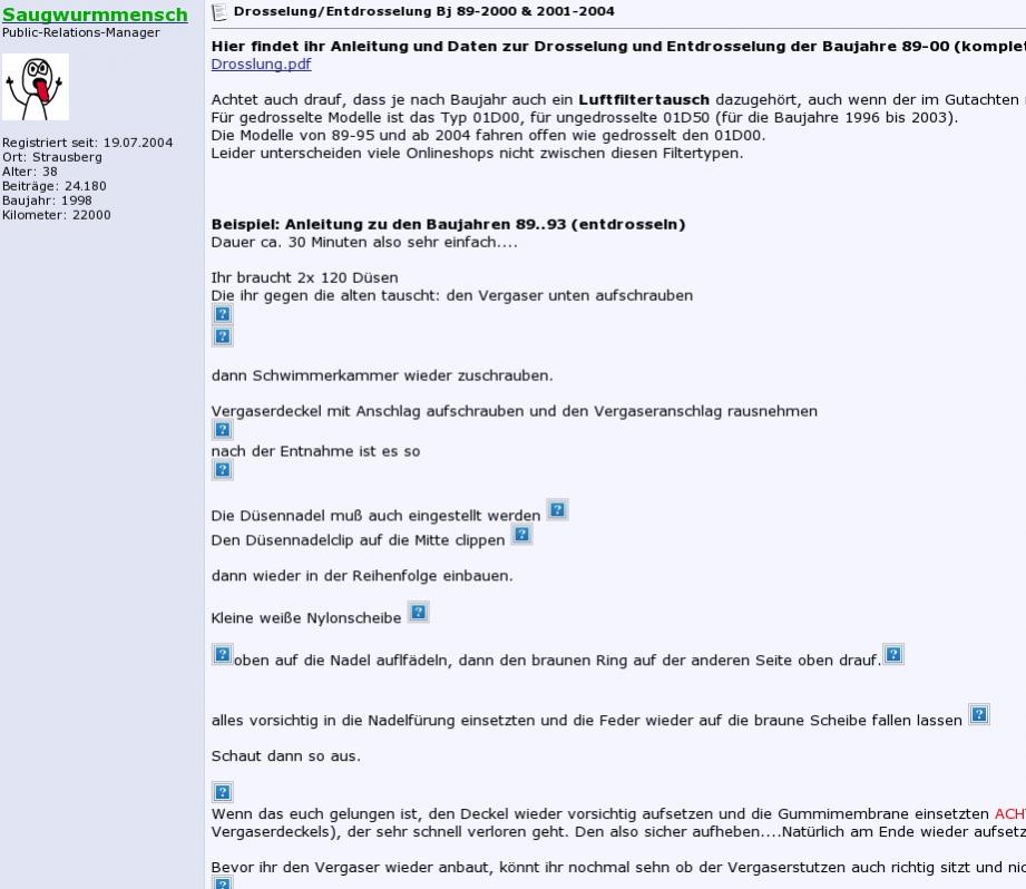

Wäre gut in dem 1. Link (https://forum.gs-500.de/showthread.php?t=10261) endlich einmal die Bilder zu fixen....
Toni2012Berlin:
Du hast entweder einen falsch verlegten Gasseilzug (Hauptfehler bei unerfahrenen GS-Schraubern) oder der Seilzug ist verschlissen (dann erneuern).
Wenn du die Funktionsweise der Vergaser nicht kennst, dann rühr sie nicht an, bzw. lese dich vorher genau ein. Die GS hat Gleichdruckvergaser. Wenn du da ohne Wissen herumschraubst, ruinierst du sie nur. Und dein Problem (Schwergängigkeit) hat mit den Vergasern selbst, ziemlich sicher nichts zu tun.

Harry, welche Bilder meinst du? In der PDF werden mir die Bilder einwandfrei angezeigt.

Ist ja komisch! Je nach Browser sieht die Seite anders aus:

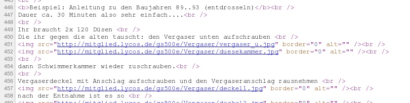

Ja, das weis ich jetzt auch. Allerdings müssen da einmal welche gewesen sein - sonst würde ich die toten Links nicht sehen......scheinbar wurde im html-file nicht ordentlich aufgeräumt - da stehen noch die alten Links.....
