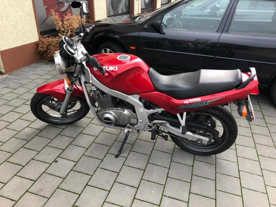

Standard Damit ihr euch das vorstellen könnt.
Vorweg: Ich kann verstehen wenn ihr etwas anderes im Kopf habt nach meiner ersten Schilderung. Sie ist bei weitem nicht in einem Schlechten zustand.
Die Maschine hat sozusagen nur 1 1/2 Jahre KEINE professionelle Behandlung bekommen. Davor ist sie Scheckheftgepflegt (Ordner mit mind. 100 Rechnungen von Suzuki Waldshut).
Vorne das Schutzblech ist abgeschrammt (minimal)
das orangene Glas der Blinker ist extrem verkratzt und rechts hats nen Wackler.
Tachoblende ist verbogen und fängt an zu rosten (minimal)
Fußrastengummis sind an der Unterseite verschrammt und die Schweißnaht hat nen Miniriss (Onkel ist Schlosser)
Sitzbank hat an den Kanten Risse, vermutlich einfach nur die Sonne die ihre Arbeit geleistet hat.
Motor(?)deckel "Suzuki" Unterseite tiefe Kratzer, aber sonst steht sie richtig gut da.
Kupplungsgriff ist nicht mehr Original. '
Sozusagen hat die Vollverkleidung vieles gefressen, außer die Anbauteile.
Also ist alles noch ohne Probleme benutzbar, nur Optisch nicht mehr ansprechend.
Sind alles minimale Flugroststellen und bei Nahaufnahmen eher zu erkennen.
