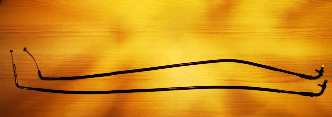

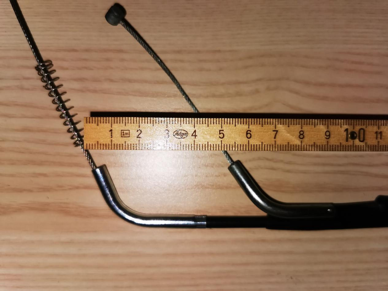

Ich habe letztes Jahr an meiner GS500E einen Superbike Lenker Verbaut. Wie des Öfteren im Inet zu lesen, war nach dem Umbau bei mir der Choke Zug zu kurz. Immer wenn ich den Lenker voll nach links eingeschlagen habe, ging die Drehzahl nach oben. Egal wie ordentlich der Chokezug auch verlegt war
Also habe ich mich nach einen längeren Chokezug umgeshen, doch leider gibt kein Hersteller irgendwelche längen zu den Zügen an. Nach etlicher sucherrei bin ich auf die Homepage von Axel (Kawa-Schrauber) gestoßen, der sich einen Mega aufwand gemacht hat und sämtliche Züge vermessen hat und diese in seinen Shop niedergeschrieben. Gesagt getan, kurzerhand den passenden Chokezug rausgesucht und gleich bestellt. Dieser entspricht 1:1 dem Original bis auf das dieser 5,5 cm länger ist genau das was mir gefehlt hat!
Vielleicht hilft es dem einen oder anderen um für sich seinen passenden Chokezug zu finden.

nein Jim, ich hatte schon den längsten drin mit einer Gesamtlänge von 68cm da ich eine 94er besitze. Ab Ende BJ 94 wurden die kürzeren serienmäßig verbaut.

Welche Gesamtlänge 68cm?
Innenzug?
Aussenhülle?
Wenn alles klar wäre würde ich ja nicht fragen!
Alt 19.02.2020, 11:21:59   #10
BanRi
Registriert seit: 21.04.2019
Beiträge: 5
einfach gemessen mit Zollstock, sprich vom Ende des Knicks bis zum anderen Ende des knicks
