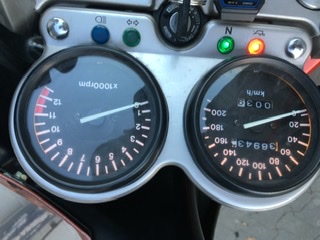

Standard 5W statt 3,4W Birne einbauen?(Tacho)
In der Seiteneigenen Wiki steht, dass folgende Birnen für die Tachobeleuchtung gebraucht werden:
12V
3,4W
T10 Glassockel
Im Netz finde ich aber nur Birnchen mit 5W und sonst gleichen Spezifikationen.
Kann ich die auch einbauen oder funktioniert das nicht?
Vielen Dank

Kannst schon einbauen, wird aber in der Nacht möglicherweise zu hell werden und den Tacho etwas ungleichmäßig ausleuchten. Einfach probieren. Könnte auch sein, das sie schneller kaputt gehen, da sie wärmer werden und die Wärmeabfuhr in den Instrumenten nicht überragend gut ist.
Es gibt übrigends auch LED mit T10-Sockel ( da aber Achtung auf die Lichtfarbe!). Unbedingt vorher heraussen probieren: Es gibt T10-LED die mordsmäßig heiss werden!

Ich habe 3W Birnchen verbaut... passt, hell aber im dunkeln nicht zu hell.
Zwei im Pack 1,98 bei Kaufland gefunden

Vielen Dank für Alle antworten
Habe nun 5w Birnen drin
