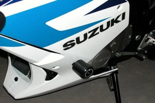

Ich habe mal den einzigen Beschreibungssatz aus dem Angebot mit Google übersetzt:
Der Kopf enthält Schutz Abkürzungen Modellmotorrad. Hergestellt aus injiziert Nylon Farbe. Bei einigen Modellen ein Zahnkranz zum Bohren des Verkleidung versehen.
Ich lese das so, dass den Pads eventuell ein Werkzeug zum Bohren in der Verkleidung beigelegt wird. Wenn Du eine stabile Befestigung Deiner Pads willst, wirst Du um das Bohren nicht herumkommen.
Das Bild im Angebot zeigt keine F, wie Pads an einer F aussehen können, siehst Du hier:
Hits:	794
Größe:	21,7 KB
ID:	21366   Klicke auf die Grafik für eine größere Ansicht
Hits:	816
Größe:	107,4 KB
Alt 29.10.2014, 20:38:44   #9
stimmt bei den Pilzen für die F ist ein Lochsägekranz im Lieferumfang enthalten
das erklärt auch den Mehrpreis von 20€ gegenüber den Protektoren für die normale GS

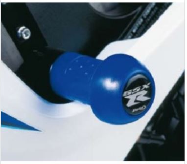

Alt 29.10.2014, 20:53:38   #10
Dann gibt es wohl nur die Möglichkeit, schade.
Ich habe hier noch eine Version, von R&G aus Großbritannien, gefunden.
Die Bohrung sieht kleiner aus, was man vom Sturzpad jedoch nicht behaupten kann.
Hits:	780
Größe:	22,4 KB

Alt 29.10.2014, 21:52:51   #12
der Protektor auf dem 2.ten Bild von luggi ist aber schon schick eingepasst
so sieht das richtig gut aus
