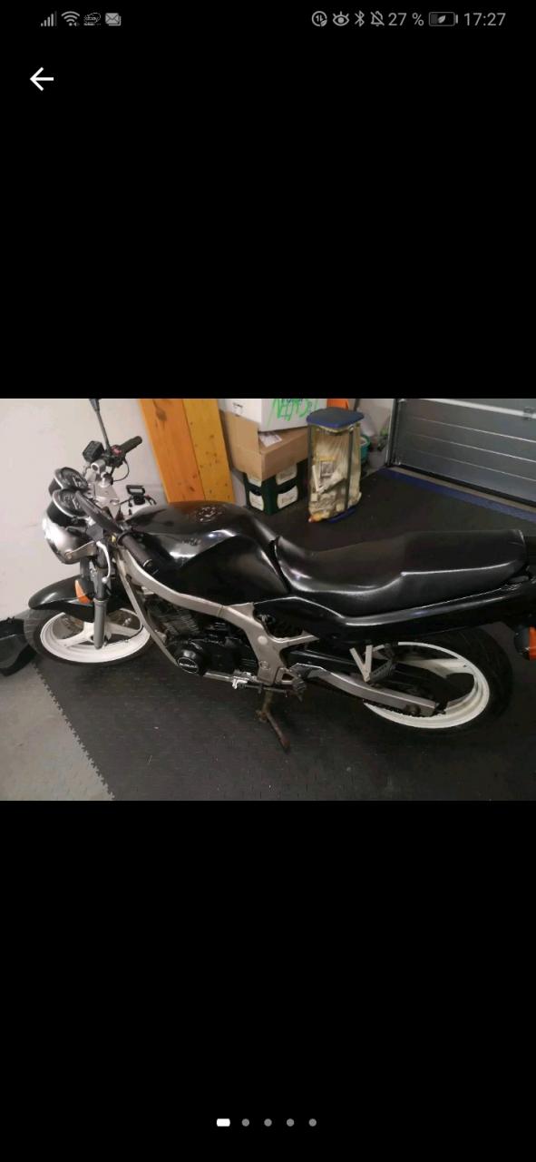

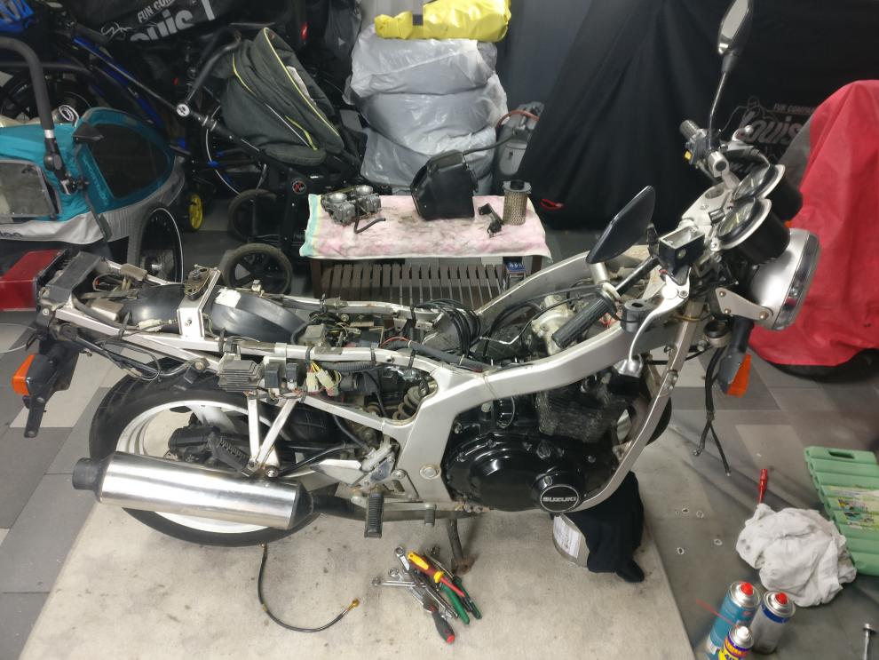

Anbei sollten zwei Bilder sein. Montiert wie sie angeboten wurde, demontiert in meiner Garage. Gerne könnt ihr mir noch schreiben, auf was ich achten sollte bzw. was es noch zu prüfen gilt
