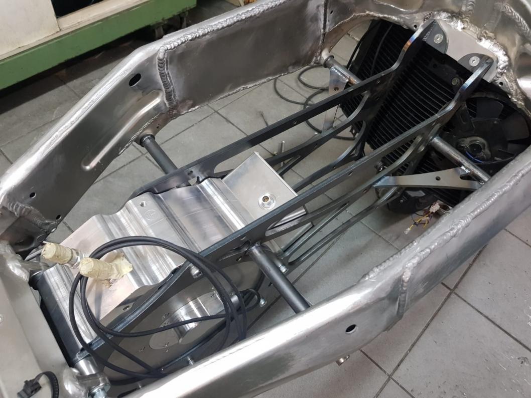

Nur mal so als Anregung für ne vernünftige E-Motor Halterung, siehe Bild.
Verbaut in einem 1/4 Meilen E-Renner.

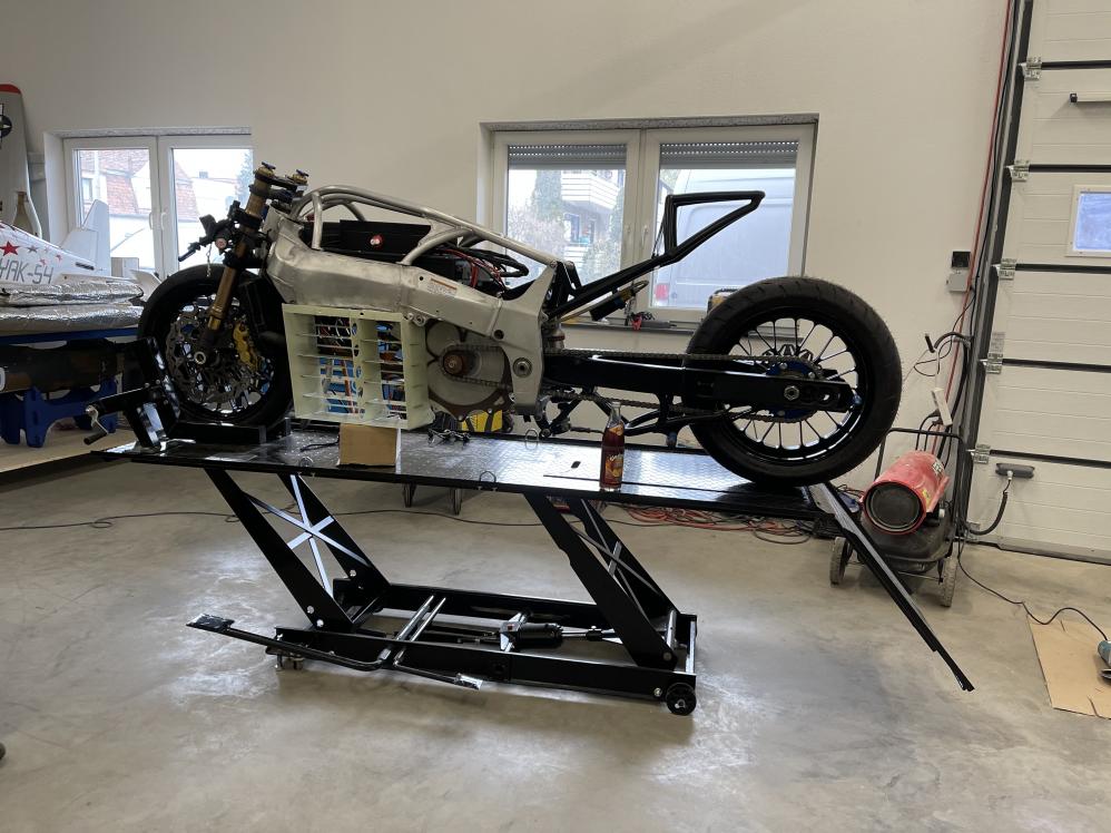

So neues von nem E Racer 1/4 Meile
Hits:	1155
Größe:	108,6 KB
