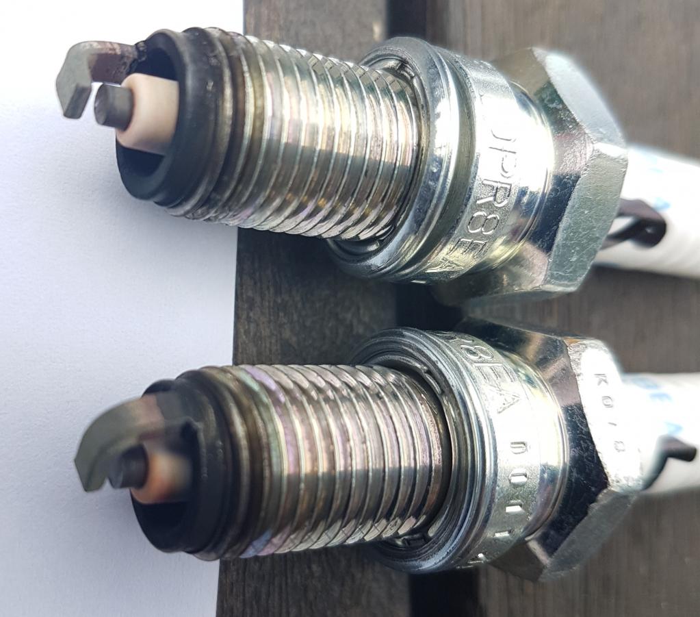

ich bin erst ein paar hundert Kilometer mit meiner gebraucht gekauften GS 500 F gefahren (B. 2006-16.000km) Habe nur wenig Erfahrung und keine Vergleichswerte. Möglicherweise stelle ich auch zu hohen Ansprüche an die alte Vergasertechnik aber die ersten 5-7 KM sind doch sehr holprig. Habe es zuerst auf mangelnde Erfahrung mit dem Choke geschoben. Nach diversen Startversuchen finde ich aber immer noch keine Chokeposition mit der die ersten Kilometer angenehm zu fahren sind.
Ich starte mit ca. halben Choke und sie springt immer sofort an und nimmt im Leerlauf auch relativ gut Gas an. Wie ich bereits gelesen habe, ist es nicht nötig sie lange warmlaufen zu lassen. Daher reduziere ich den Choke direkt nach dem Anlassen auf Minimum, ziehe die Jacken an... und fahre nach ca. 1 Minute los. Im unteren Drehzahlbereich läuft sie dann bis ca. 3500 Umdrehungen sehr unruhig und es geht immer wieder ein spürbares Ruckeln durch die Maschine. Wenn ich den Choke erhöhe ist es erträglich aber an der ersten Ampel habe ich dann eine Leerlaufdrehzahl von bis zu 3000. Mit ganz geringem Choke läuft sie auch ab 4000 flüssig. Ich würde sie aber lieber zwischen 2500 und 4000 erst mal warmfahren. Am auffälligsten wird das Ruckeln wenn ich eine niedrige Drehzahl (z.B. 3000) konstant halten will. Wenn ich etwas mehr Gas gebe, um von 2500-4000 zu Beschleunigen fällt es nicht so sehr auf.
Sobald die Maschine richtig warm ist (nach ca. 10-15 Km) könnte ich gemütlich mit konstanten 2500 Touren dahintuckern und alles ist gut.
Erwarte ich zu viel oder lässt sich da noch etwas auf den ersten Kilometern optimieren?
Die Zündkerzen sind erst seit ein paar hundert Kilometern neu drin und ich habe sie mir heute angesehen, siehe Foto. Das Kerzenbild scheint mir doch sehr nahe an dem Sollzustand den ich hier im Forum gefunden habe.

Du erwartest von der relativ alten Technik der GS zu viel und deine Drehzahl liegt auch zu niedrig für den kalten Motor.
Warm fahren bedeutet nicht, dass man den Motor mit zu niedriger Drehzahl quält. Das ist für den Motor auch nicht gut. Der Motor sollte schon rund laufen. Außerdem braucht der Motor schon etwas Drehzahl um den erforderlichen Öldruck aufzubringen.
Es bedeutet einfach, dass man dem Motor eine ausreichende Zeit gibt die Bauteile auf Betriebstemperatur zu bringen, bevor man die volle Leistung abverlangt.
Zwischen 4000 und 5000 U/min sind fürs Wamfahren für einen Motor, der bis über 10000 U/min drehen kann schon ok.
Konstantfahrruckeln/Teillastruckeln lässt sich fast nicht vermeiden.
https://de.wikipedia.org/wiki/Teilla...beim_Ottomotor
Möglicherweise kann man dem etwas entgegensteuern, wenn man den Leerlauf etwas anfettet. Dazu müsste man aber die Leerlaufgemischschrauben verstellen.

Nein, das ist gar nix verdreckt! Die Drehzahl mit 2500rpm ist viel zu nieder - da muss sie ruckeln und mit minimal Choke fahren ist auch nicht richtig, denn da ist das Gemisch im Grunde schon zu mager. Da kann und muss man ruhig weit mehr geben. Die F-Modelle sind extrem mager eingestellt - da gehts ohne Choke nicht einmal im Hochsommer gut.
Die GS mag Drehzahlen unter 3000 nicht wiklich, und es ist auch nicht gut für den Motor (wer so fahren will, soll sich einen Diesel kaufen). Warmfahren kann man locker mit bis zu 5000rpm. Die heutigen Öle halten den Schmierfilm im kalten Zustand auch noch leicht 8000rpm - darüber kann es dann kritisch werden (je nach Ölqualität) - und da vor allem in den KW-Lagern, denn da wird die kritsche Schergeschwindigkeit des Öls als erster überschritten.
