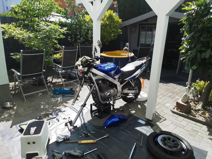

Fotos
Hits:	149
Größe:	117,2 KB
ID:	32507   Klicke auf die Grafik für eine größere Ansicht
Hits:	163
Größe:	110,0 KB
ID:	32508   Klicke auf die Grafik für eine größere Ansicht
Hits:	147
Größe:	94,7 KB

Zwei Fragen: Kantstein an der PKW-Felge? Was ist das gelbe Ding im Hintergrund?
Alt 18.06.2025, 12:43:09   #27
Michael T
Registriert seit: 01.02.2012
Ort: Mülheim ruhr
Beiträge: 65
Baujahr: 1962
Das blaue Suzuki Buch habe ich gerade für 23 € mit Versand bei Kleinanzeigen gekauft.
Das gelbe Ding im Hintergrund ist ein Geburtsbecken aus dem Krankenhaus.
Habe ich mal bei Kleinanzeigen gekauft. Ist ein richtig stabiles Teil.
Ich nutze es wenn ich aus der Sauna komme als Tauchbecken.
Und im Sommer natürlich um sich abzukühlen.
Kantstein an der Pkw Felge kann ich gerade nichts mit anfangen.
Ich hatte nur ein Foto eingestellt wie die meine pkw Felgen zerkratzt haben bei der Montage.
Michael T ist offline   Mit Zitat antworten
