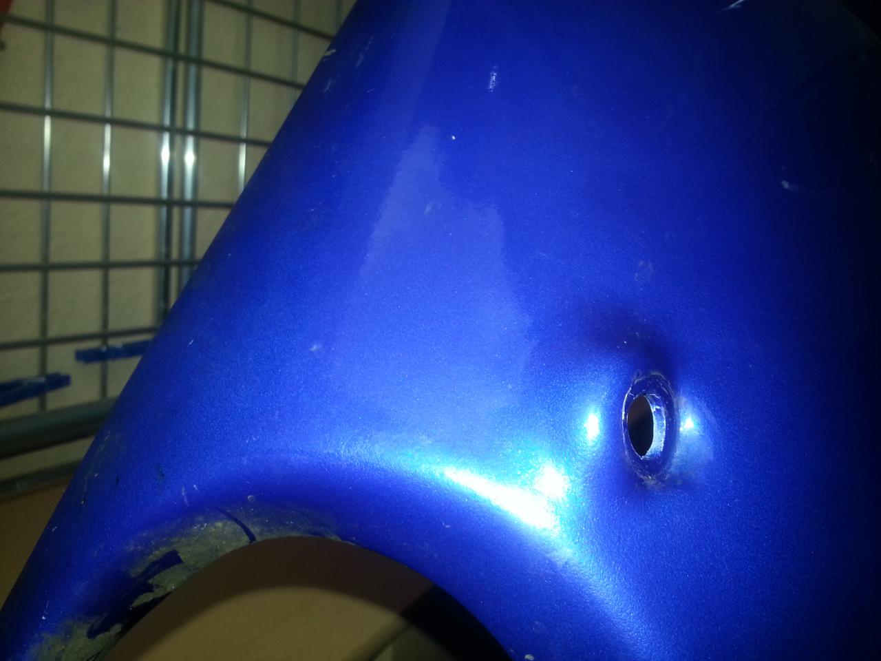

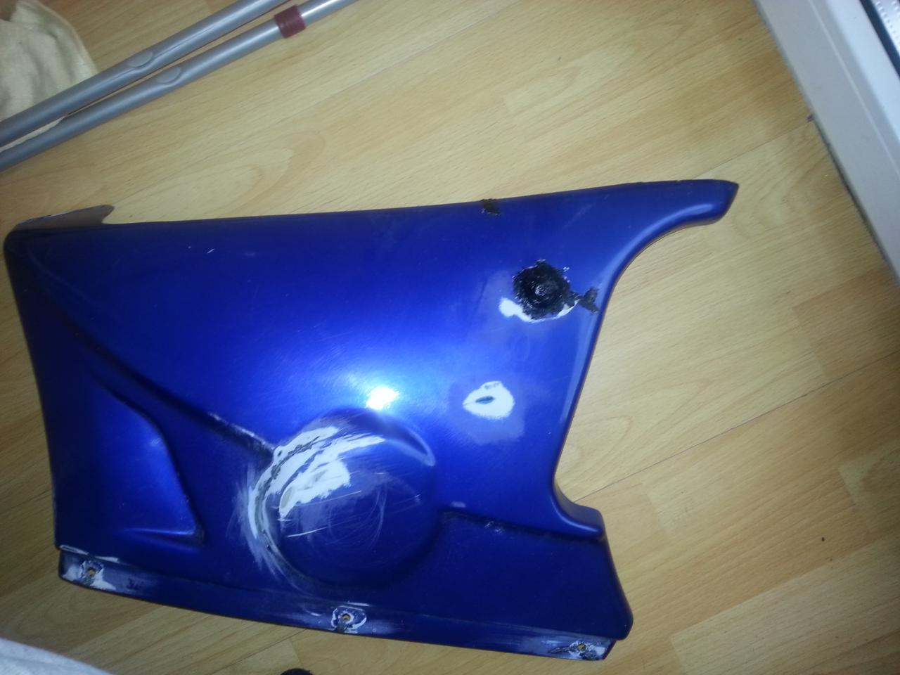

Hallo Leute,
komischer Titel, ich weiß.
Ich habe aber folgendes Anliegen:
Ich bin gerade dabei ne etwas verunglückte GS für meine Freundin aufzumöbeln (Werd dazu mal was im Umbau schreiben, ist aber nichts großartiges geplant, das übliche halt =))
So, der Vorbesitzer hat sich mit dem Mopped lang gemacht, die Verkleidung sah nicht sooo schlimm aus, hier und da nen Riss, da ein paar Kratzer, aber eine Verschraubung ist rausgebrochen. Dabei handelt es sich um die auf dem Foto
Das Problem an der Sache ist, ich konnte nicht mehr erkennen, wo und wie tief oder hoch etwas stehen muss.
Das ganze muss ja gerade gegenüber der Halterung sein, somit steht das Loch oben etwas ein, und unten etwas Über (zweite Bild zum Vergleich).
Ich habe das Ganze mit ABS Kunststoff zu gemacht, aber irgendwie muss ich jetzt die Form wieder hinbekommen.
Hat jemand eine Idee, wie ich da möglichst einfach wieder die Konturen hinbekomme?
Habe das Ganze mit ASB auch schon etwas erhöht um genug Material zu haben, geplant ist erstmal mit nem Dremel und Fräser das zu modellieren.
Aber vielleicht hat hier ja jemand Erfahrung und Tipps für mich =)

kennst du jemand mit 'nem Schleifbock? Kann mir gut vorstellen dass sowas damit sehr gut geht. Alles andere hat nen zu kleinen Umfang um per Hand was 'gscheits hin zu bekommen

Ich muss das von innen aushöhlen und von aussen so wie auf dem linken Bild hinbekommen. Was soll ich mitm Schleifbock denn machen?

Ich würds mit viel Zeit, nem Bierchen und nem Dremel angehen

Mach dir auf der anderen Seite nen Abdruck mit Knete, am besten mit Fimo das wird härter... dann fön anschmeißen und anpassen...

das ist ne gute idee
