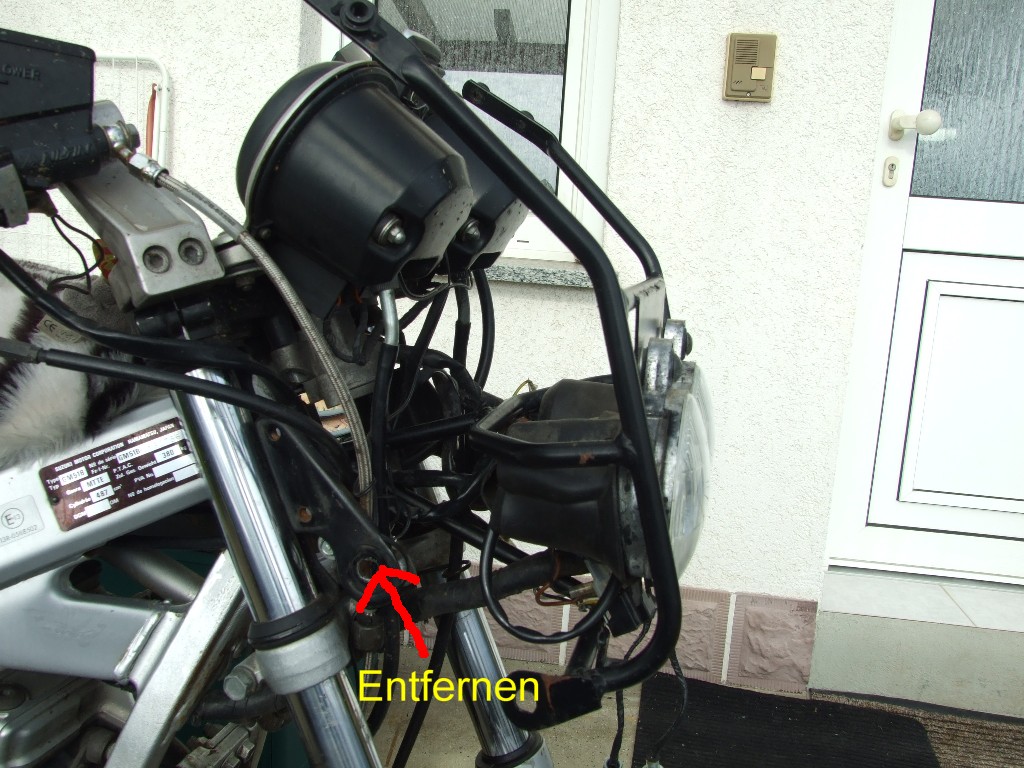

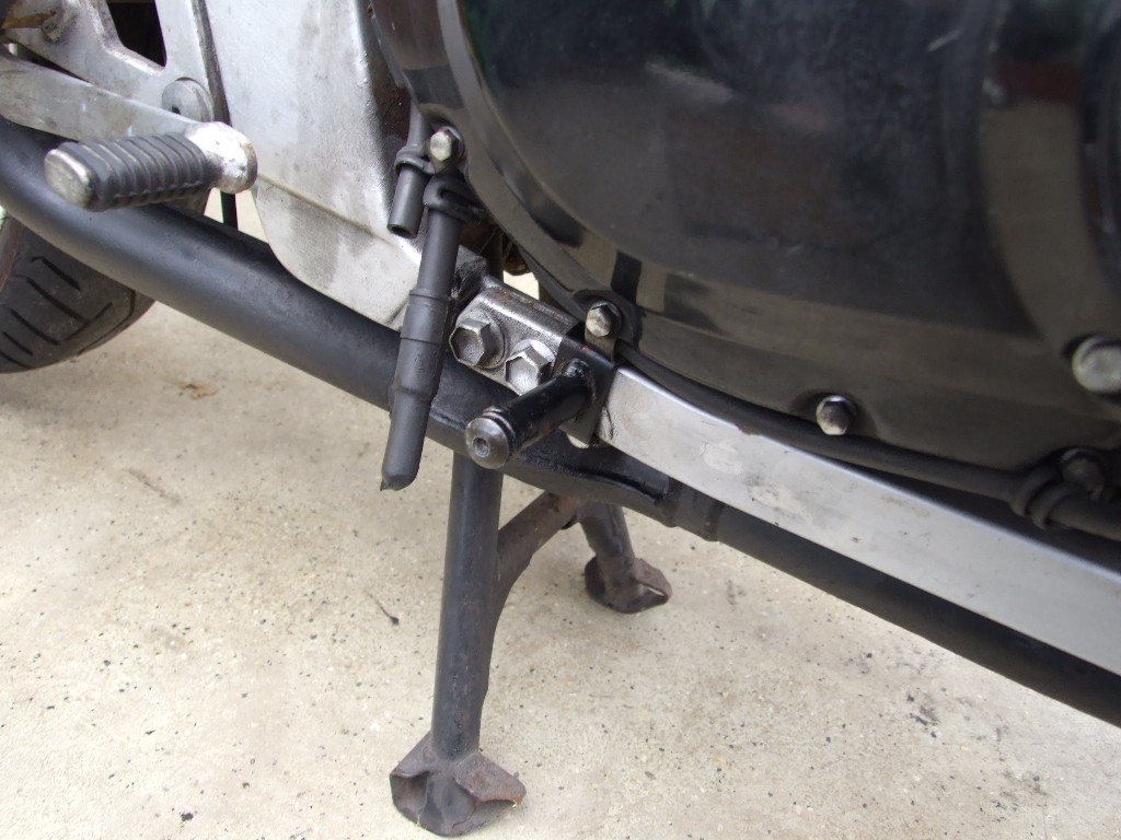

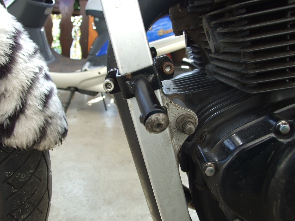

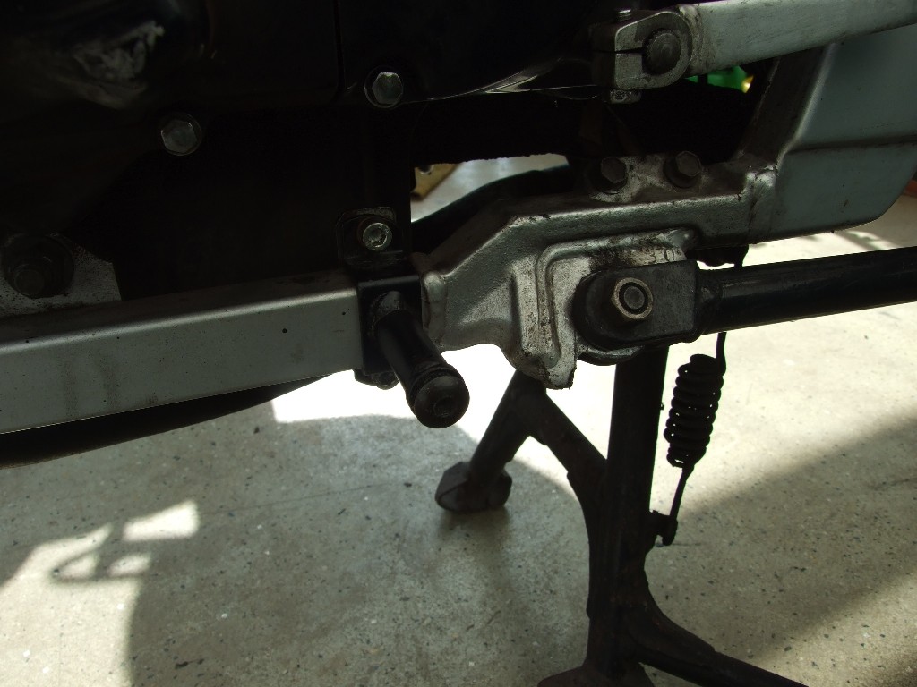

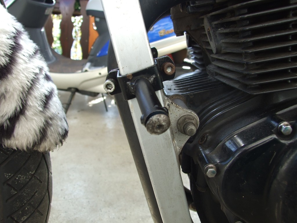

Bin auch grade am Montieren und habe mal ein paar Bilder gemacht.
Hier die Positionen für die 4 kleinen Halter:
[attachment=6:3varxnpm]Halter 1.jpg[/attachment:3varxnpm]
[attachment=5:3varxnpm]Halter 2.jpg[/attachment:3varxnpm]
[attachment=4:3varxnpm]Halter 5.jpg[/attachment:3varxnpm]
[attachment=3:3varxnpm]Halter 6.jpg[/attachment:3varxnpm]

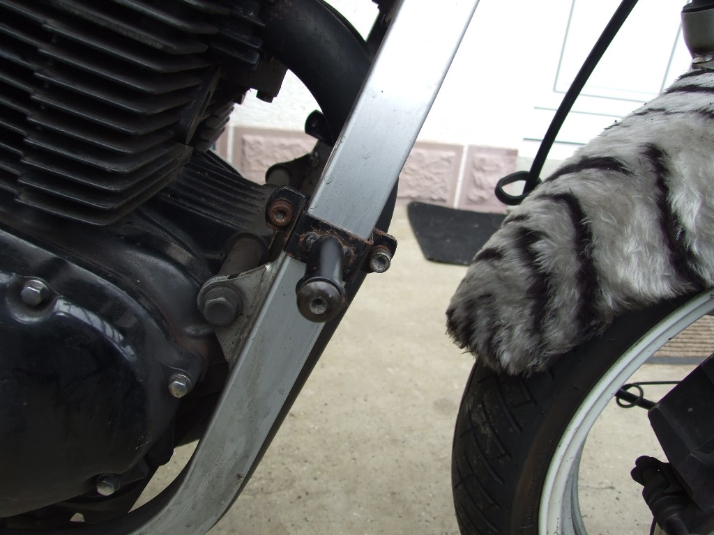

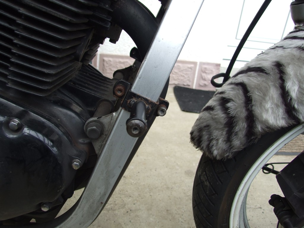

Die beiden langen Winkel kommen an den oberen Motorhaltebolzen, den musst du
also komplett rausziehen:
[attachment=2:3varxnpm]Halter 3.jpg[/attachment:3varxnpm]
[attachment=1:3varxnpm]Halter 4.jpg[/attachment:3varxnpm]
Hier noch ein Bild von der Lampenmaske, die Halter von dem Rundscheinwerfer sind
da noch dran, die müssen auch abegbaut werden, da sonst beim Einlenken Kabel
beschädigt werden können.

Danke die Bilder nhelfen mir schon mal weiter.

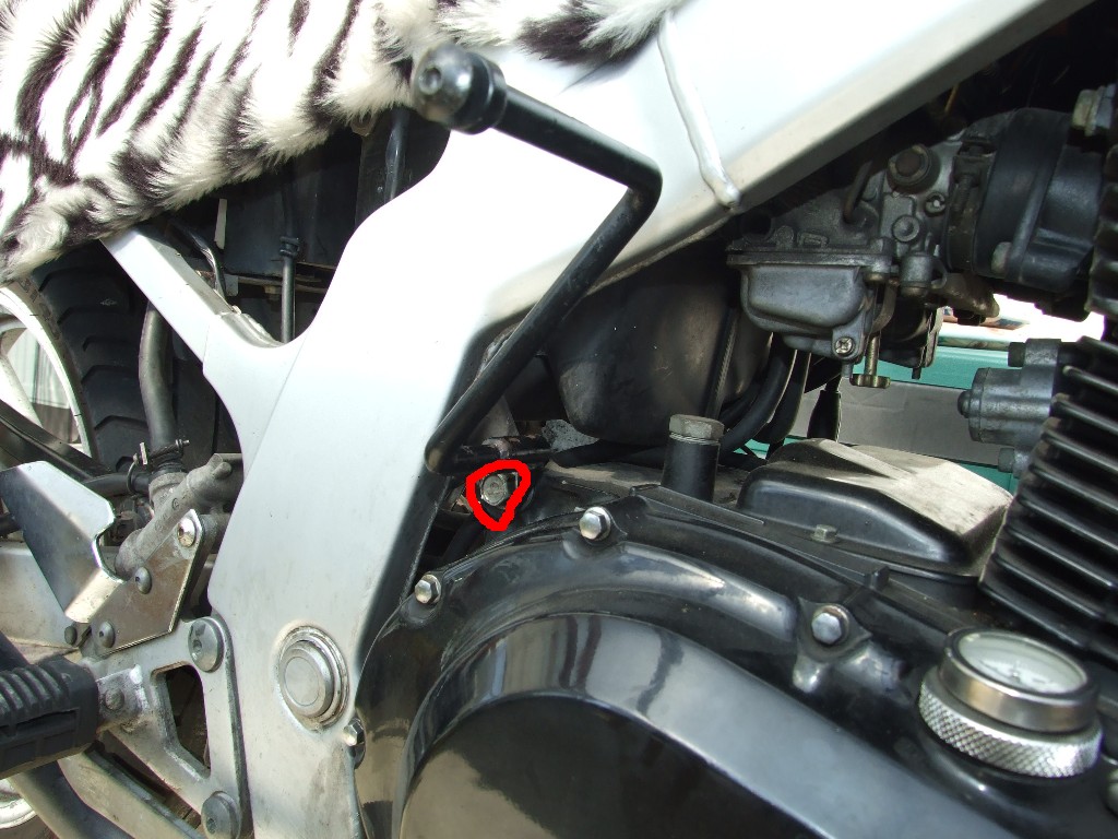

Zitat von Tobe

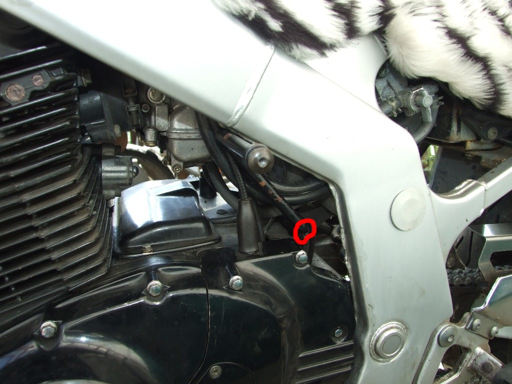

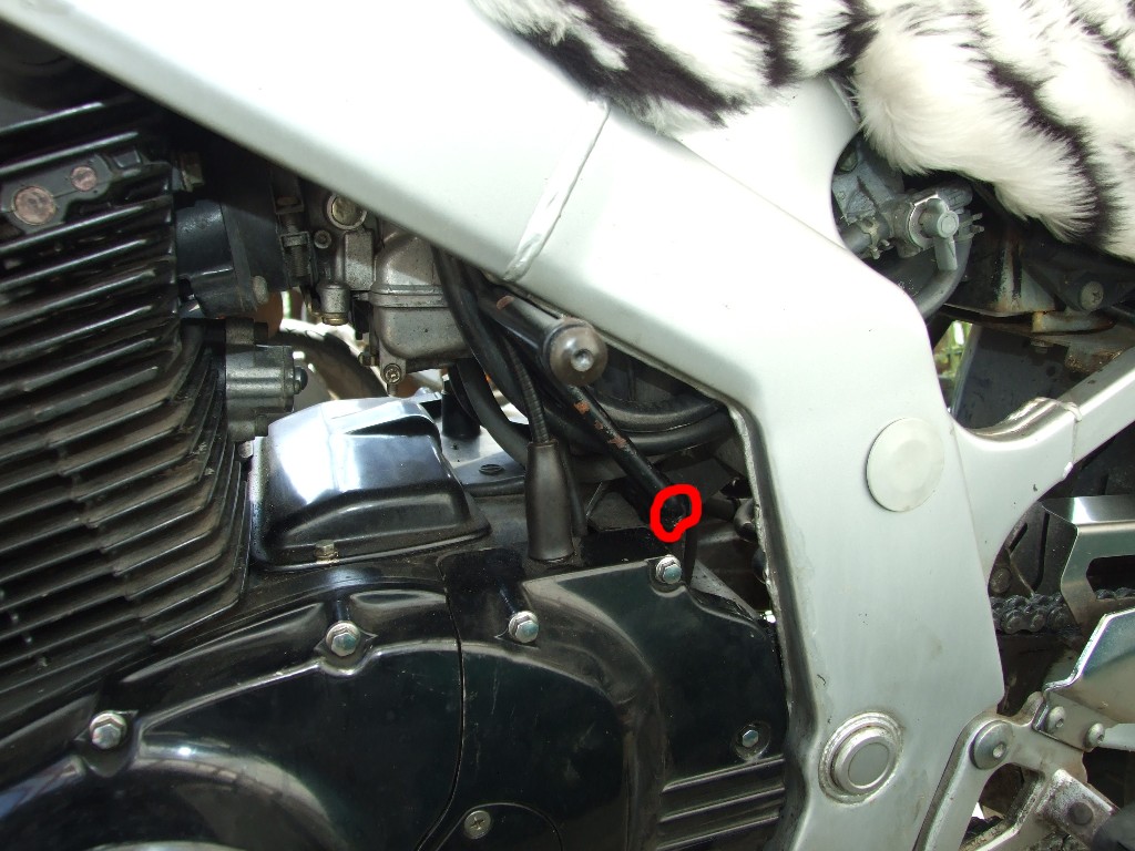

[attachment=4:30wf78xm]Halter 5.jpg[/attachment:30wf78xm]
Kriege diesen Halter nur mit leichten Hammerschlägen über den Rahmen und dann mit dem hinteren Blech nurnoch mit einer Schraube Fest. Es scheint zu halten, aber normal ist das nicht, oder?
Gibts da nen Trick?
/e: Hmm, das mit dem Bild geht nicht!
Da wo die Überläufe enden. Unten rechts.

tausch mal die unterschiedlichen halter aus, bei gebrauchten vvks sind die teilweise so verbogen, dass die nur noch da passen, wo sie vorher montiert waren.
genau der hatte bei mir damals auch schwierigkeiten gemacht, da hat nur einer der halter vernünftig gepasst.

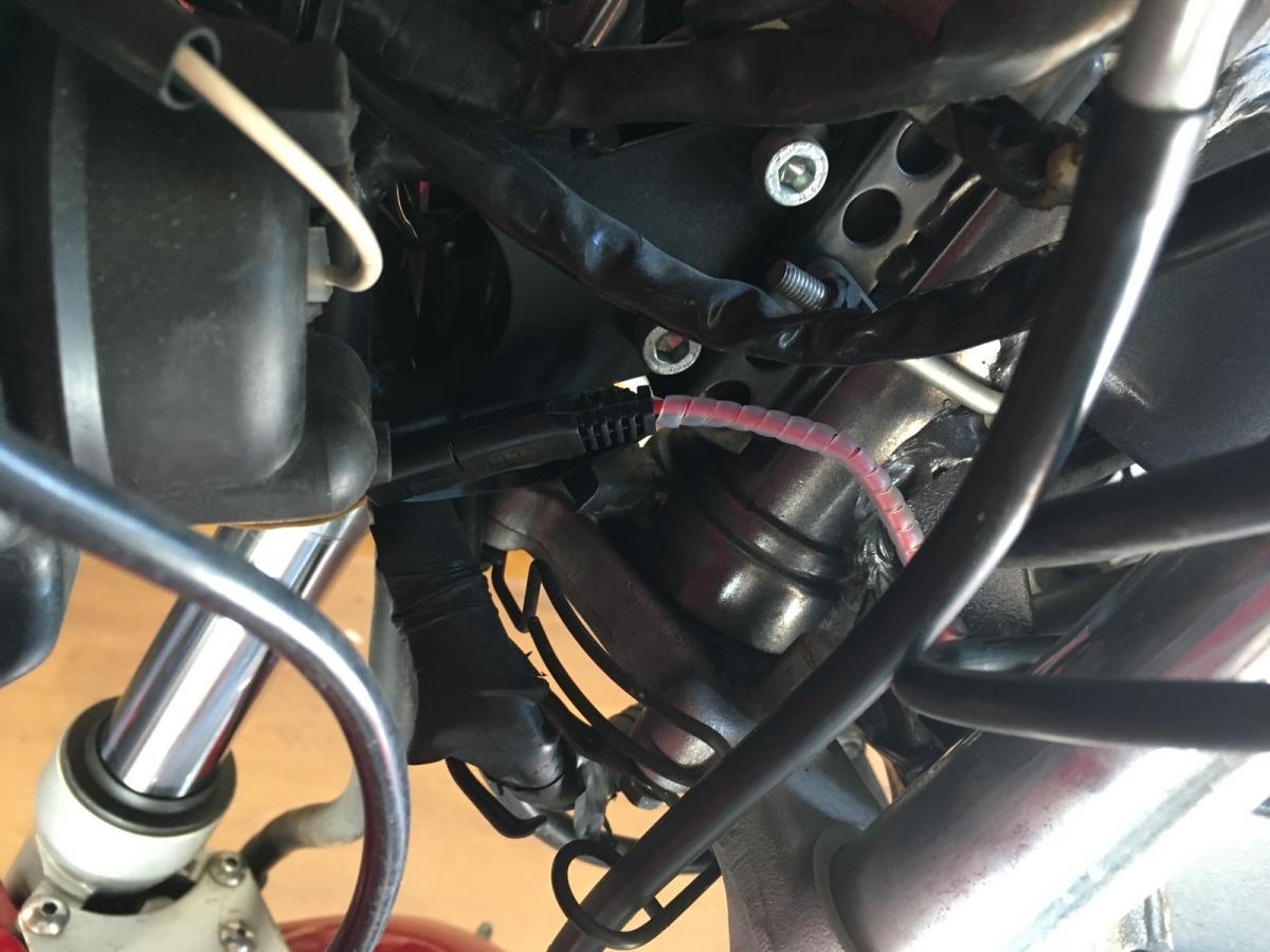

Huhu ich habe mir auch die verkleidung besorgt. Nur die frage wie habt ihr das Geweih an das moped bekommen? Ich glaube bei mir fehlt etwas. Kann mir da einer weiter helfen

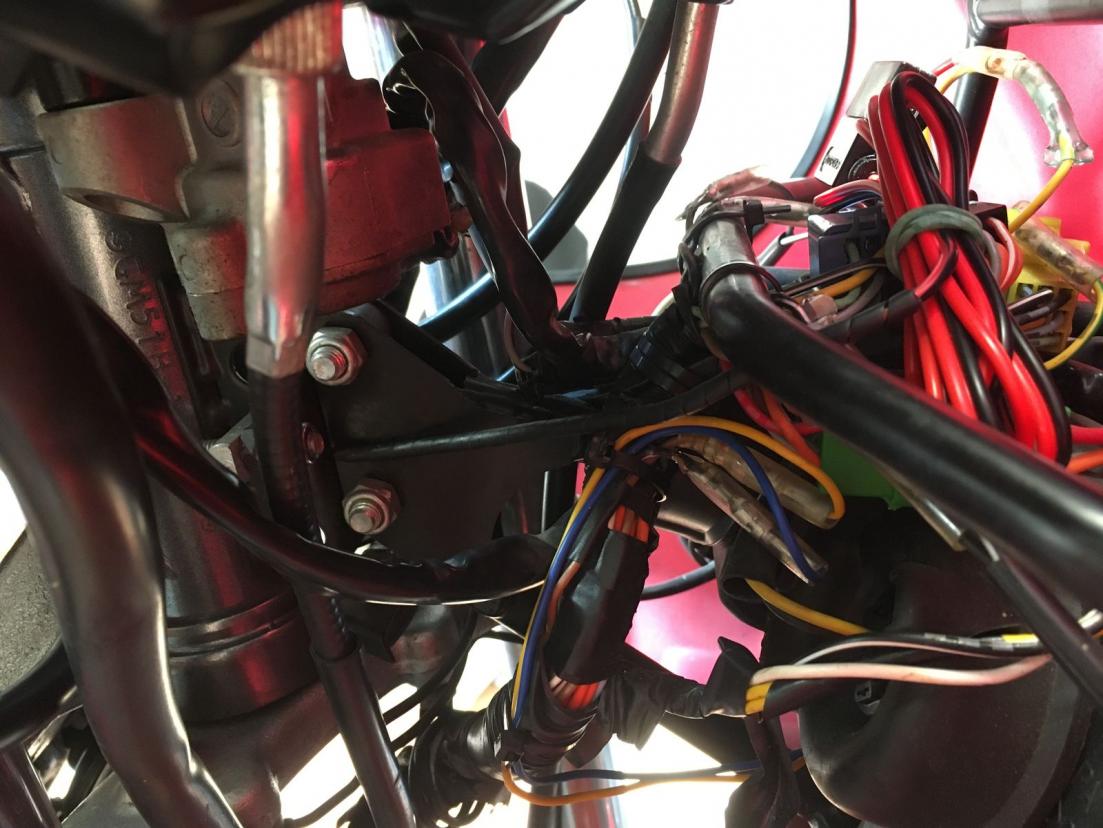

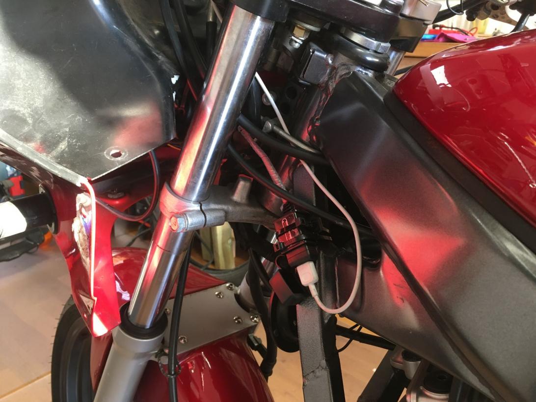

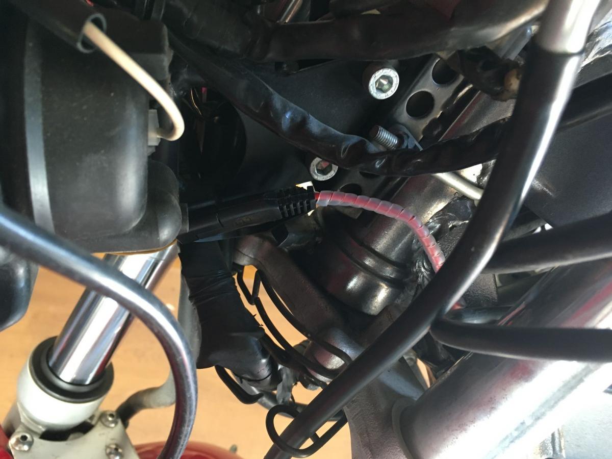

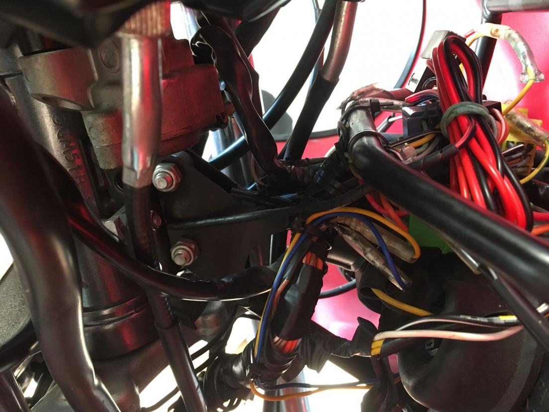

Ich habe zufälligerweise ein paar Fotos wo der Anbau ansatzweise zu sehen ist:
