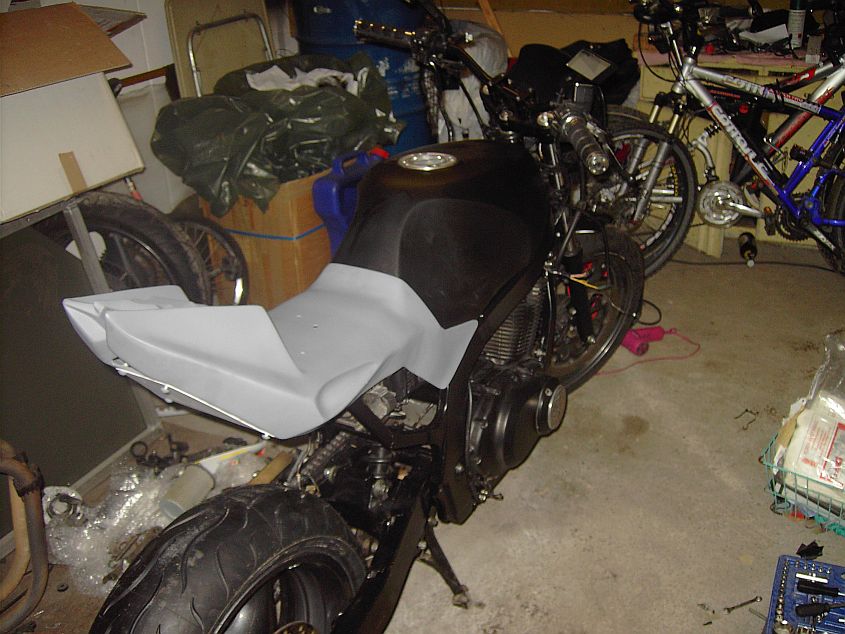

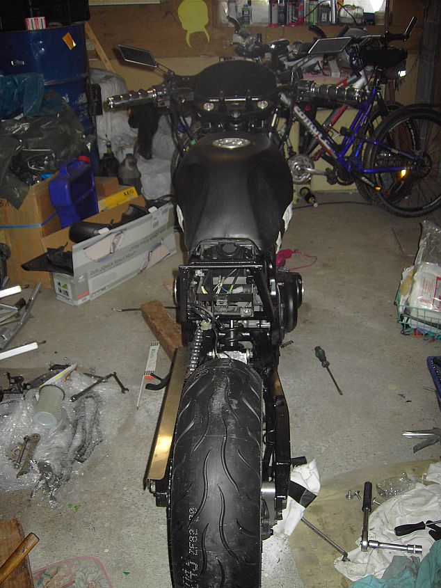

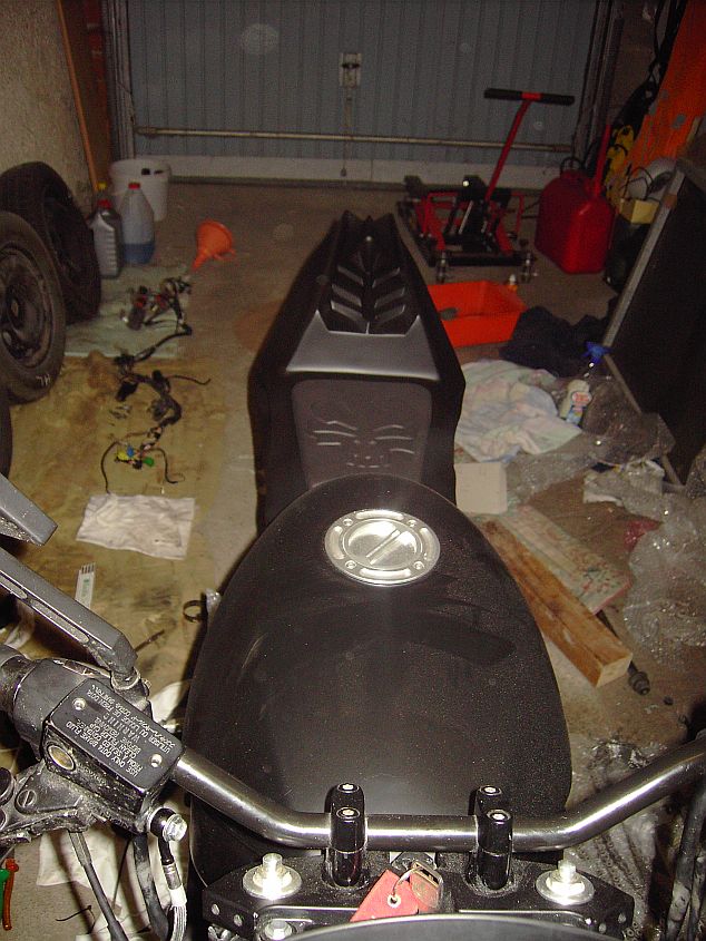

Standard Mal zusammen baun angefangen:-)
so..soweit bin ich jetzt...als denn nixmehr hingehaun hat wie ich wollte hab ich erstmal aufgehört und mach morgen weiter sonst hau i noch was zam achja..nur das genie beherrscht das chaos*gg is ne vorzeigegaragenwerkstatt ich weiß
[attachment=1:17xcit8c]PICT0624.JPG[/attachment:17xcit8c][attachment=0:17xcit8c]PICT0623.JPG[/attachment:17xcit8c]

Alt 14.02.2009, 20:38:10   #61
CZOKO
Benutzerbild von CZOKO
Registriert seit: 27.08.2008
Beiträge: 44
Standard Re: ich fang mal an:-) GS-Fighter(jaja ich weiß;-)scho wieda
Sher schon

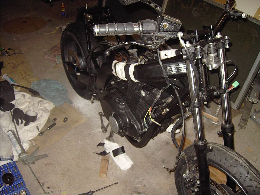

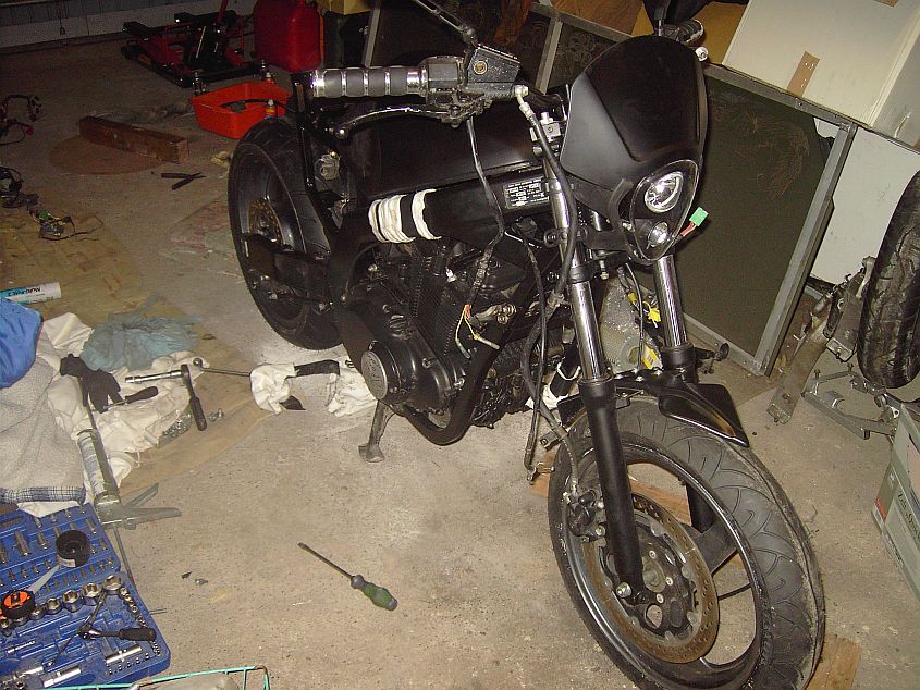

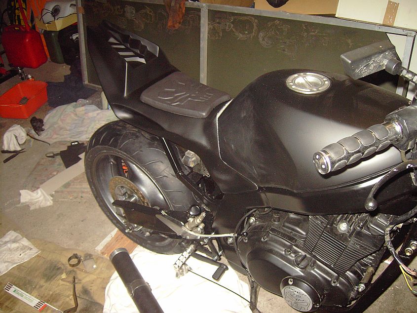

Standard wieder bissi weiter gekommen
so langsam kann man sich doch vorstellen das dieses ding wieder fährt*gg mann mann etz juckts aber schon stark...hoff mein elektroniker lässt mich nächste woche nicht im stich...denn haut des hin
[attachment=1:1es5fcsq]PICT0627.JPG[/attachment:1es5fcsq][attachment=0:1es5fcsq]PICT0628.JPG[/attachment:1es5fcsq]

Alt 16.02.2009, 08:50:36   #64
Mugazombi
Stammtisch Bodensee
Registriert seit: 28.04.2008
Ort: Nenzing
Beiträge: 217
Nice
Sieht das nur so aus oder ist der Hinterreifen nicht ganz in der spur?
Die Alte schluckt zu viel
Alt 16.02.2009, 11:29:43   #65
BobderBaumeister
Registriert seit: 02.08.2008
Beiträge: 696
wirkt nur so...hab ich anfangs auch gedacht der is schief aber is shcnurgerade..gott sei dank
Hast Du schon ne Idee, wie Du den Kettenversatz wegkriegst?
jo hab mim laser nachgemessen ist minimal(warum auch immer?!) werd wohl den kettenradträger etwas abdrehen lassen bis zum reifen hin is genug platz...weil das versatzritzel das sich günstig zum kettensatz mitzugekauft hatte geht nicht weiter raus als das orginale ärgerlich aber nunja...hab ja noch bissi zeit mir was einfallen zu lassen bei dem sauwetter*gg

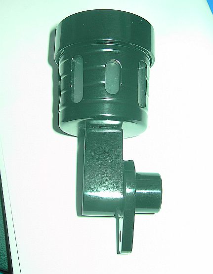

Heut is mein neuer bremsflüssigkeitsbehälter für hinten gekommen..muhahaha..schick isser
[attachment=0:sf0xd8xr]PICT0647.JPG[/attachment:sf0xd8xr]
und mein heck is auch mit spachteln schleifen spachteln schleifen usw. füllern*gg fertig...vielleicht wird heut noch lackiert mal sehen...
und von euch hat natürlich keiner lust im laufe der nächsten 2 wochen nen tag zu mir zu kommen um mir bei der elektronik und verkabelung zu helfen oder...es gäb au lecka essen und ganz lecka bier

Der Behälter sieht mal cool aus. Bei dir wird die GS bis ins Detail überholt, schick schick.

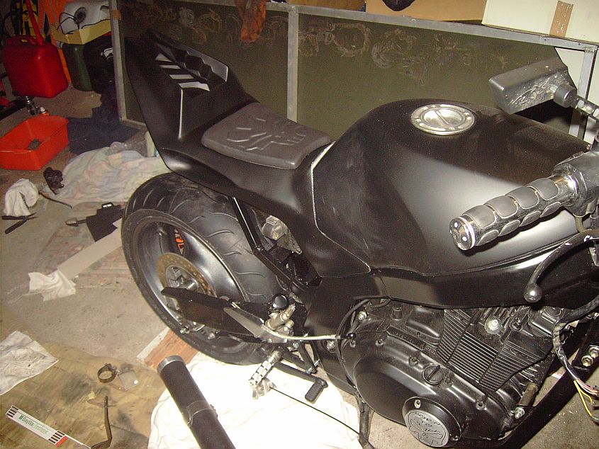

Standard Achjo es haut alles nimmer so hin...
Naja hab mein heck draufgelegt und dann is mir der benzinhahn wieder eingefallen..kann ja nicht anders sein als dasser wirklich im weg umgeht muss wohln loch ins heck machen dass man ran kommt...im moment haut einfach nix so hin wies soll...naja man lernt aus seinen fehlern der nächste umbau (also mein 2.) wird sicher schon perfekter....aber so isses halt wenn man alles selbst versucht muss man auch fehler machen...daraus lernt man...
wie sollte es anders sein der kennzeichenhalter ist zu lang um ihn über den reifen abzudrehen nach hinten..mussi mir doch nen andren platz fürn rückstrahler suchen und ne bessere befestigungsmöglichkeit fürn kennzeichenhalter sonst reißt mir des heck...aber ich find optisch isses akzeptabel...heck nicht zu steil und eigentlich ne schicke linie...naja ich hoff ich bekomm net noch mehr komplikationen sehr demotivierend wenn mans im kopf hat unds denn net so hinhaut...
[attachment=0:jq93phho]PICT0654.JPG[/attachment:jq93phho]

Alt 20.02.2009, 19:13:52   #71
Lass den ollen GS-Benzinhahn doch einfach weg...der ist eh Mist.
Wenn du irgendwo n büsch Platz hast, kannste ja ne Unterdruckbenzinpumpe verbauen und komplett auf den Hahn verzichten.
Alt 20.02.2009, 20:57:55   #72
BobderBaumeister
Beiträge: 696
oha erzähl mir mehr wie sieht sowas aus wie viel platz brauch ich und ist das viel aufwand? das wäre natürlich echt ne alternative, denn den benzinhahn beweg ich eh nie...da ich se wenn möglich nie leer fahr glaub 2 mal in meim gs-leben habi res gebraucht... danke

Standard nächstes Update
Also hab die Motivation wieder gefunden und heut schon wieder nen bisschen geschafft, gestern ham ma den krümmer umgeschweißt damit der endtopf wieder an der schwinge vorbei passt...mein sitz kam heute vom sattler heck und krümmer lackiert, joa zeuch an den lenker gebastelt hebel, züge usw; elektrik werd ich mich dienstag endlich mal drantraun soweit ich komm und denn nen elektriker anrufen*gg will wenigstens das die kiste schonmal läuft....danach lös ich das stabilitäts- und abdeckungsproblem fürn kennzeichenhalter und die untere abdeckung des hecks....und daaahann schaut die welt scho wieder besser aus*gg*
was andres wo isses denn am geschicktesten Bremsflüssigkeit zu kaufen hab noch nie eine gebraucht und hab nur ne dot 5 daheim stehn aber die is ja nix...also tanke oder atu oder louis usw?
Bildas

Alt 09.03.2009, 00:00:21   #84
Rockwell
Sieht ja schon echt super aus dein Moped, lekker Lackierung!
Bremsflüssigkeit kannste eigentlich bei jedem Fahrzeugzubehör-Händler kaufen, sofern die DOT4 hat dürfte die ja von der Qualität her überall gleich sein.

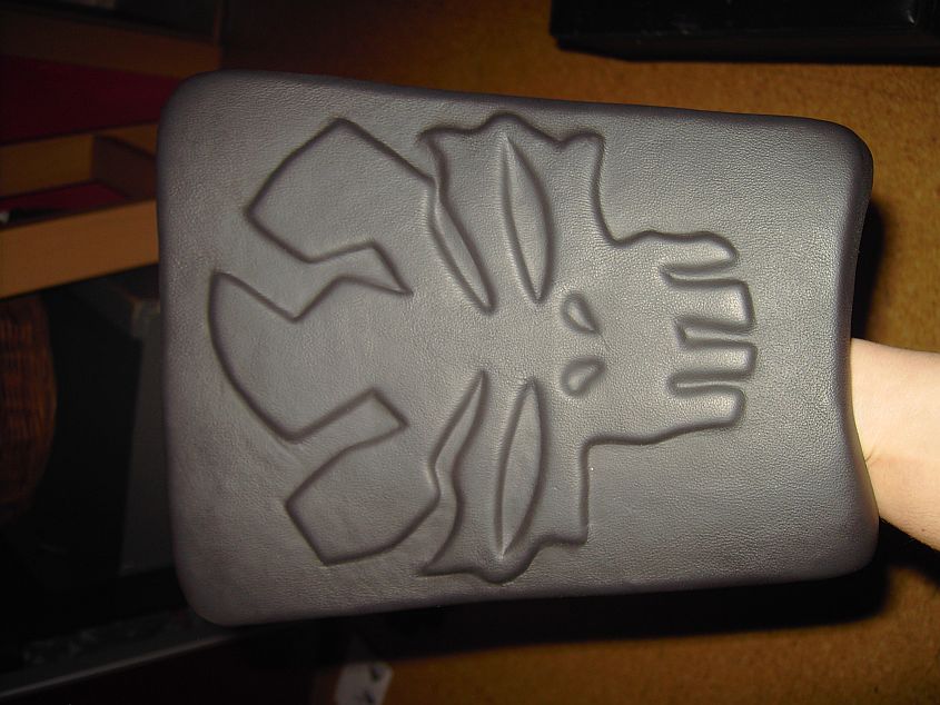

Hey, Dein Sitzpolster sieht ja ma geil aus!!
Alt 09.03.2009, 14:25:12   #91
BobderBaumeister
Beiträge: 696
wennde ganz lieb bist kanni dir auch so eins in der art machen brauchi nurn motiv und die sitzplatte
hey, sieht echt schick aus dein möff!
Sitzpolster weiß zu gefallen!
Komplett selber lackiert? ... kompressor oder dose?^^
Alt 10.03.2009, 15:49:01   #93
BobderBaumeister
Beiträge: 696
bis auf felge und rahmen alles selber lackiert....spraydosen ausm baumarkt...is sicher nicht perfekt aber es reicht und wenni des geld umrechne kommi so am günstigsten weg...
