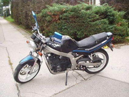

Meine GS habe ich seit November 08. Die gute hatte 33000km schon runter als sie fremd ging und sich in meine arme schloss. Und für 750 Euronen konnte ich nicht widerstehen, da sie noch fast neue reifen hatte und nen Superbike Lenker und Stahlflex Leitung Vorne, bremsscheiben waren auch voll ok.
ich finde diese blauen verzierungen sind extrem hässlich, deshalb muss ein neuer lack ran. Entschiden habe ich mich noch nicht wirklich aber ich denke dass es ein mattes grau werden wird von lamborghini
http://autoshow.roadfly.com/wp-content/ ... r-vent.jpg

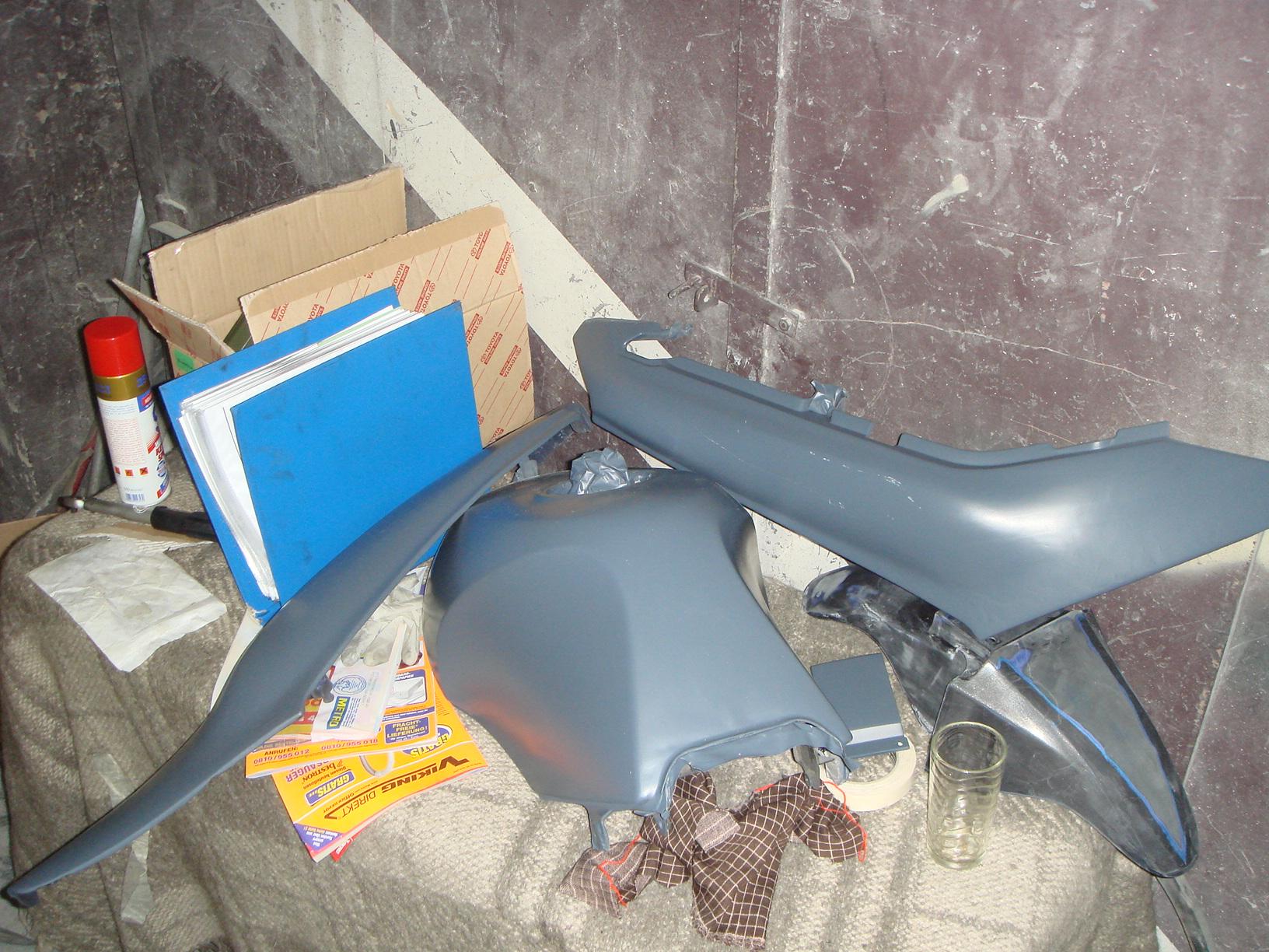

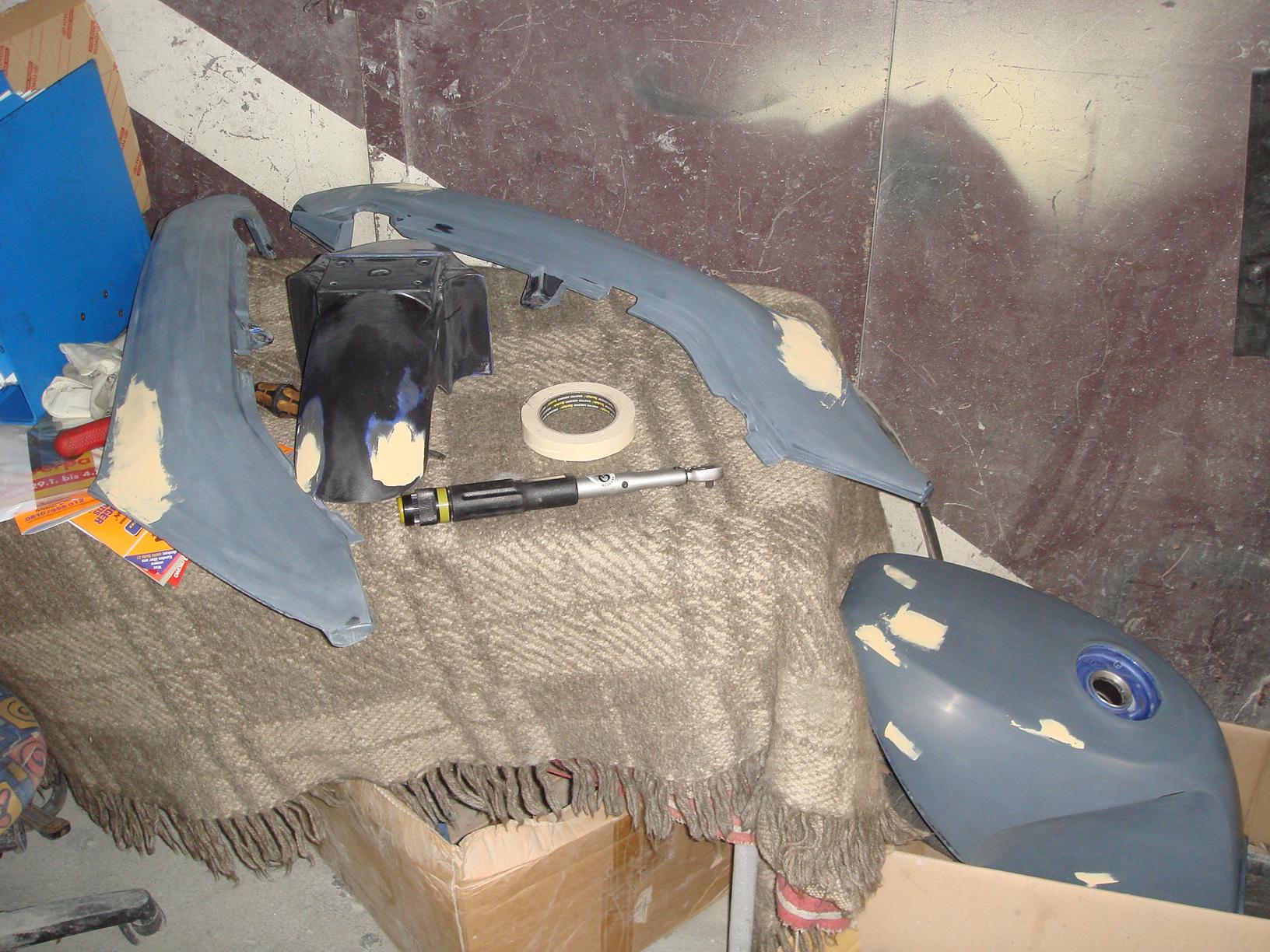

da ich gestern die teile gefüllert habe habe ich mich heute mal ans schleifen gemacht
leider muss nochmal gefüllert werden da ich manche tiefe Kratzer übersehen habe. Aber der Tank wird nimmer komplett gefülelrt nur teil.
Hab ich mal ein bild gemacht vom lenker weil der laut verbali zu weit nach vorne gedreht ist. Bitte nochmal gucken und prüfen. thx.
Am montag gehts dann wohl weiter

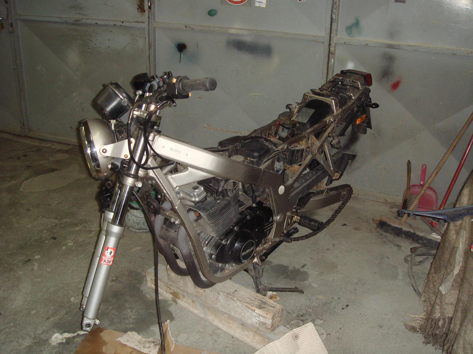

also

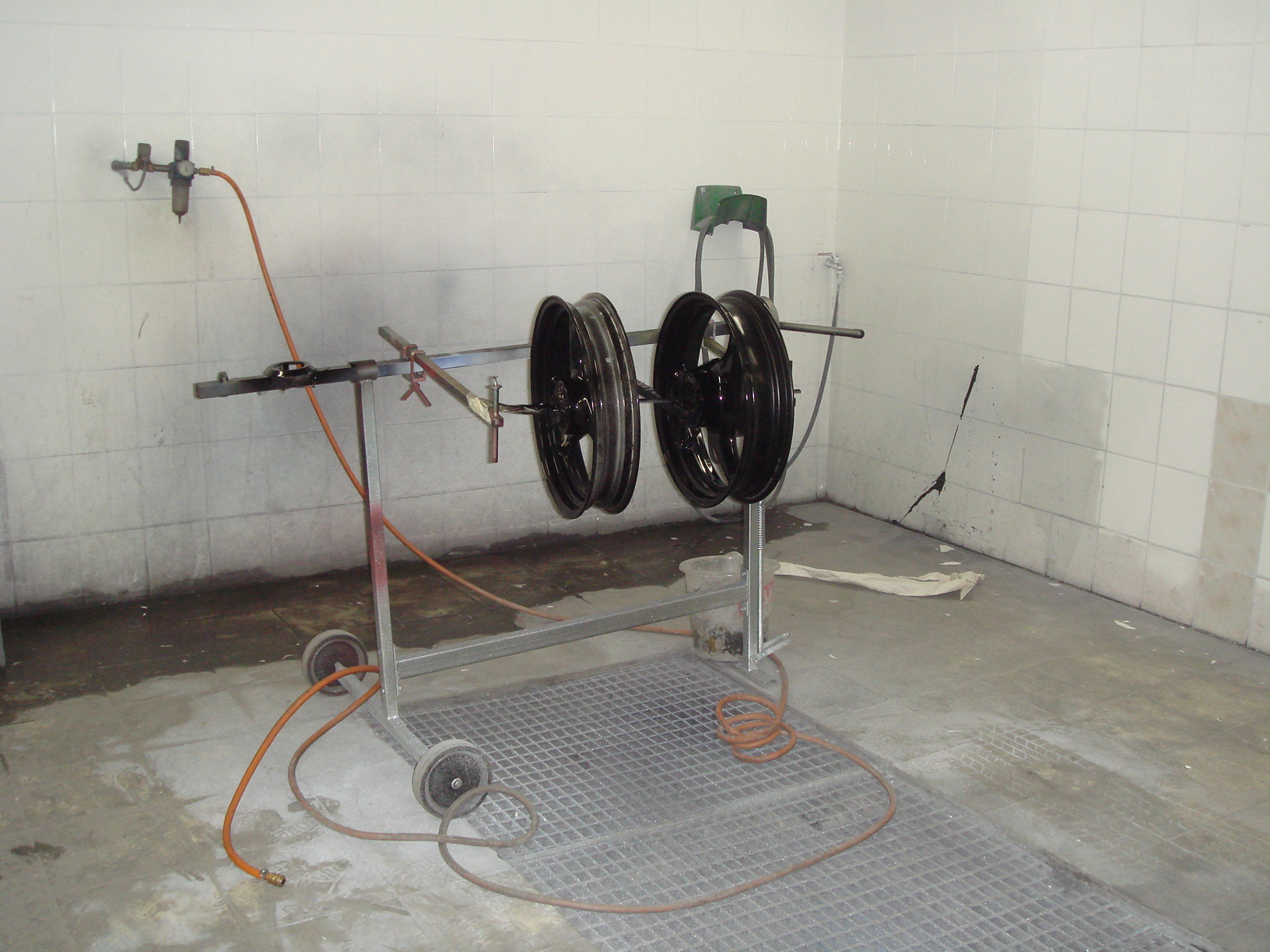

die felgen sind mittlerweile lackiert in der farbe schwarz. (farbcode PXR con Chrysler, welches schön silbern schimmert)
der rahmen und die anderen teile sind gefüllert, geschluffen und abgedeckt und am montag wird das mopped in die lackierbox geschoben (steht grad auf nem rollbrett ) hier werd ich wieder ne chrysler farbe nämlich PS2 nehmen das ist ein sehr schönes silber
natürlich halt ich euch am laufenden

hab noch nie den motor der gs ausgebaut, und wollte es auch nicht diesen winter machen...vllt nächsten winter, dann wird der auch in schwarz gemacht
ich weiß dass es gepfuscht ist, aber mir gings nur darum, dass es ein bisschen besser ausschaut....
also sei mir bitte verziehn

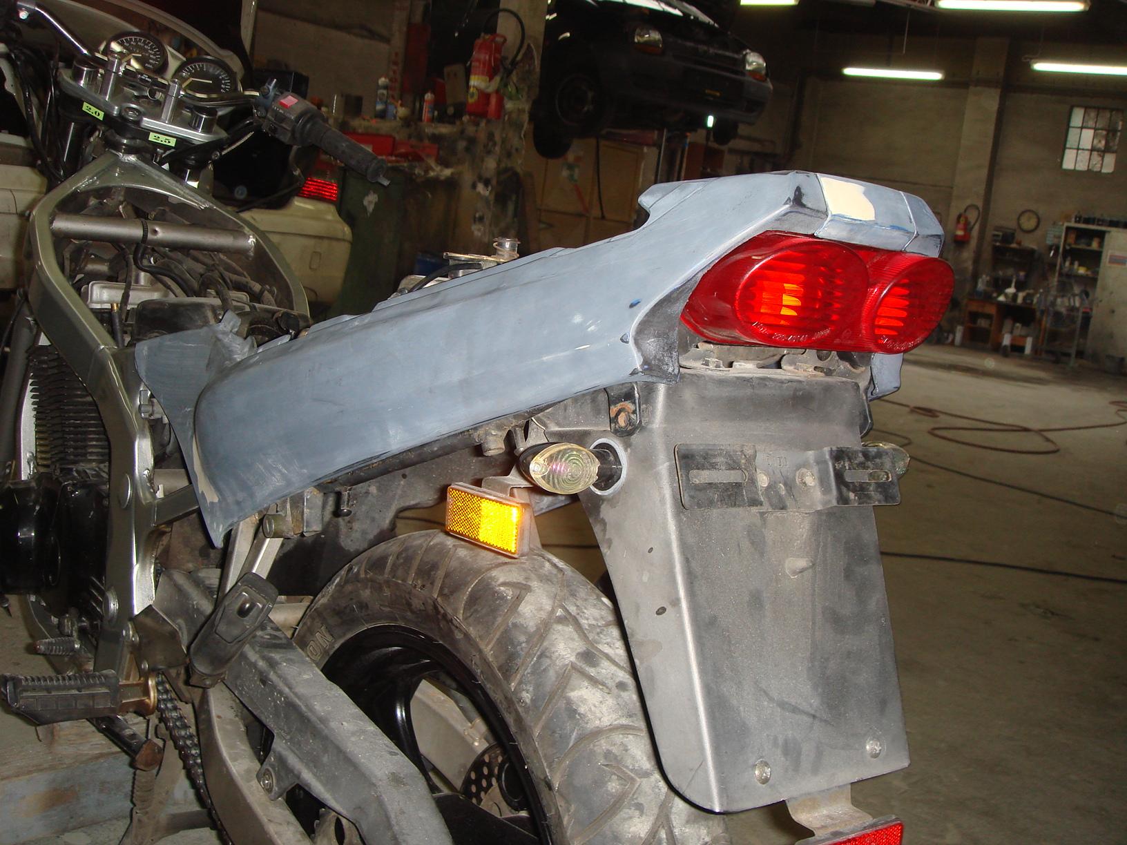

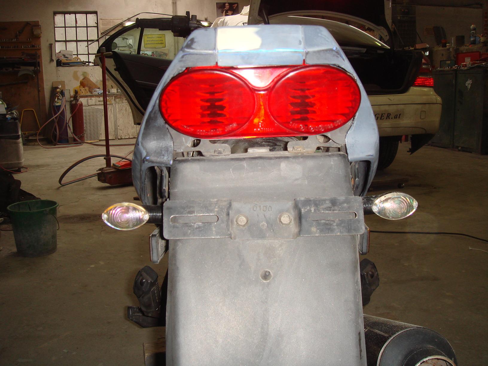

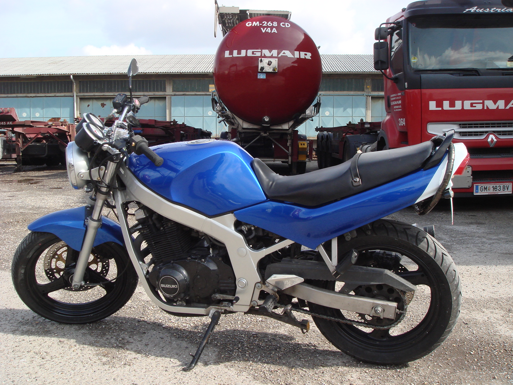

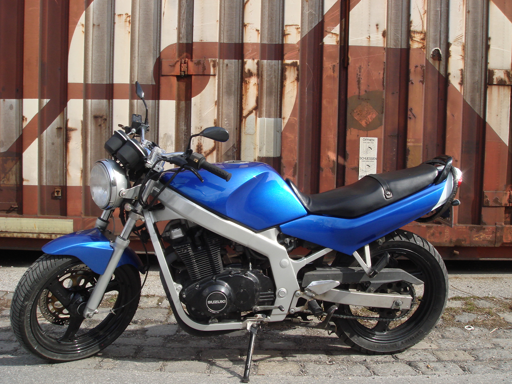

So sieht das ganze derzeit aus, es nimmt langsam wieder gestalt an
beim Rücklicht muss ich morgen noch ein bisschen herumbasteln, dann gehen auch die restlichen teile zum lackieren. Hat jemand ne idee wie ich den spalt unterhalb der leuchte ausfüllen könnte?

Alt 03.02.2009, 18:21:00   #13
BobderBaumeister
Registriert seit: 02.08.2008
Beiträge: 696
Standard Re: Umbau? Ich nenne es eher Verschönerung!
mit blech, zulaminiern und oder nen rückstrahler dort hin machen(glaub es gibt sogar recht lange schmale mit enummer)

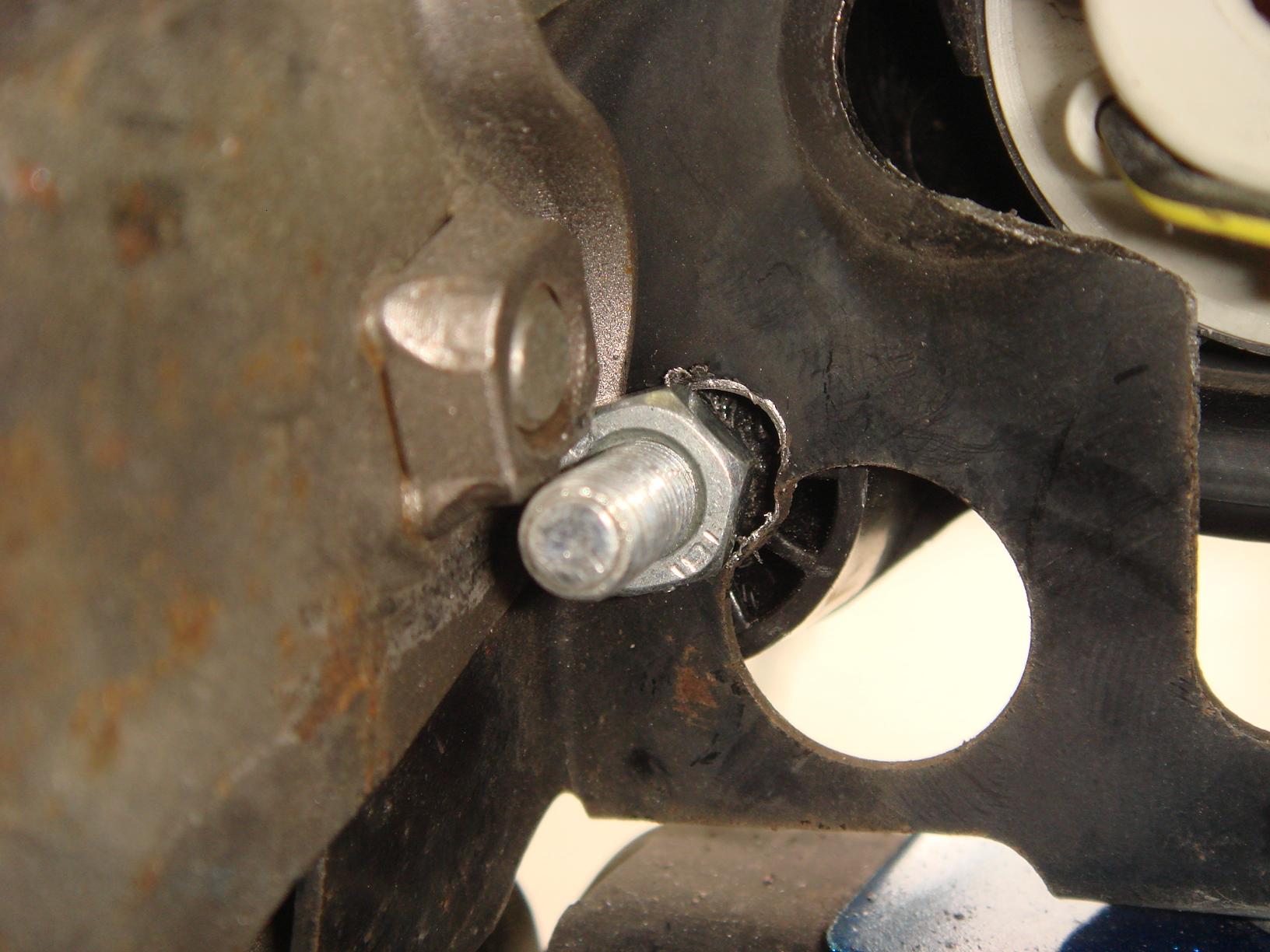

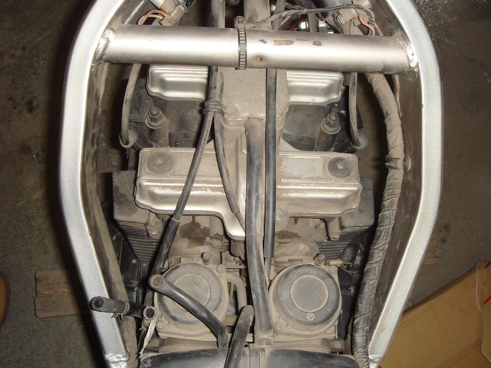

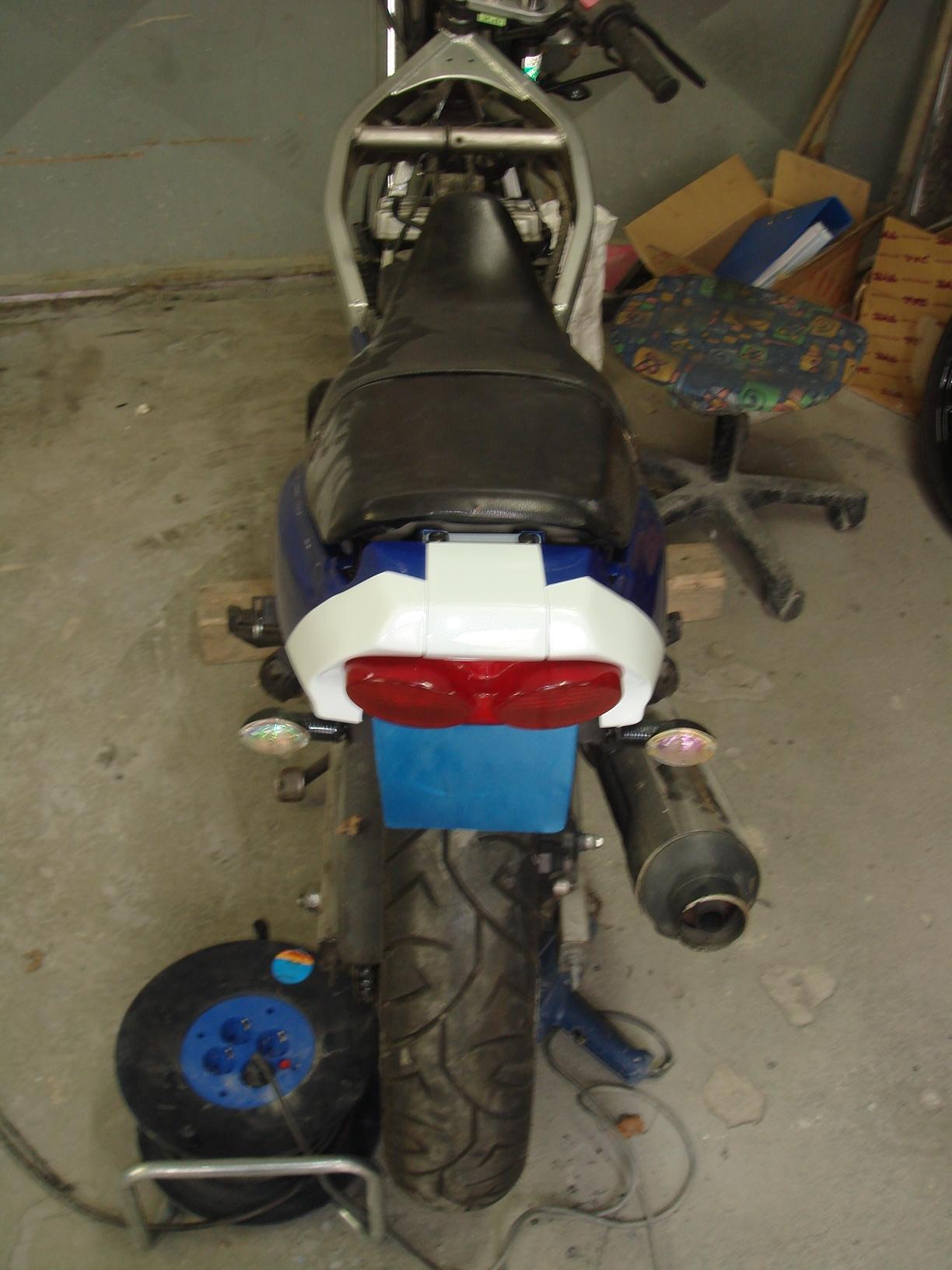

hi
hier mal nen foto, hab nichts verdächtiges gefunden, denk nicht dass es das kalifornien modell ist.

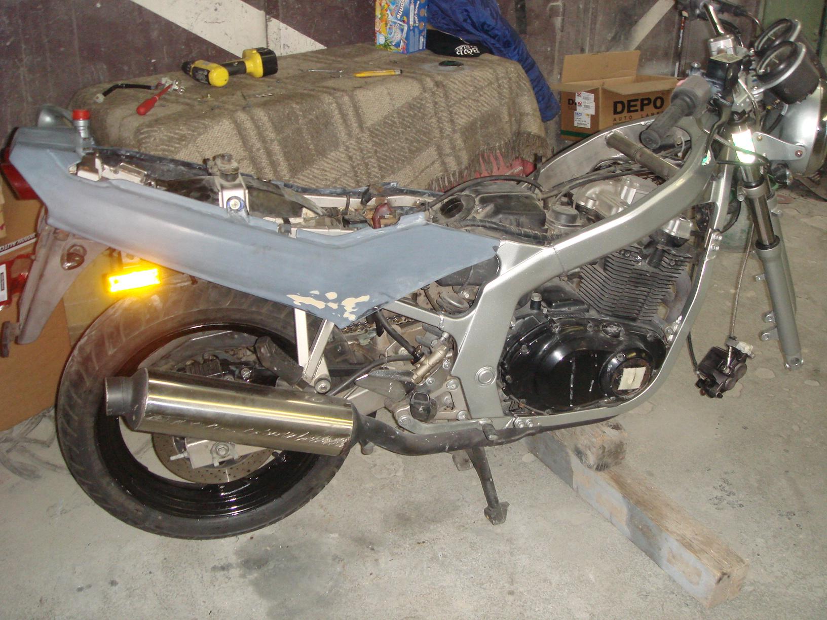

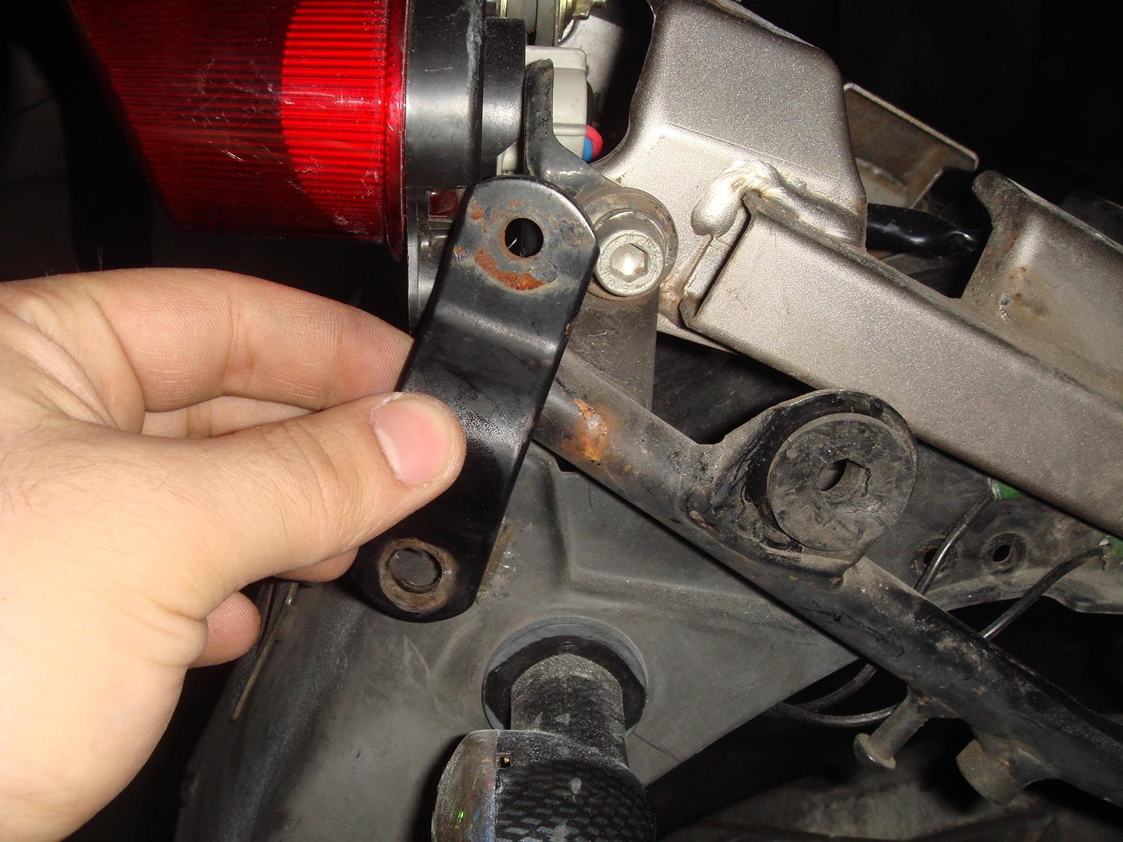

desweiteren habe ich mittlerweile die Heckverkleidung dem neuen Rücklicht angepasst und gefüllert. Hoffetnlich komme ich bächste woche endlich zum lackieren. dann kann ich endlich wieder den ganzen sch... zambauen. Hab auch paar fotos gemacht wie ich das rücklicht montiert habe, vllt wills ja jmd nachmachen

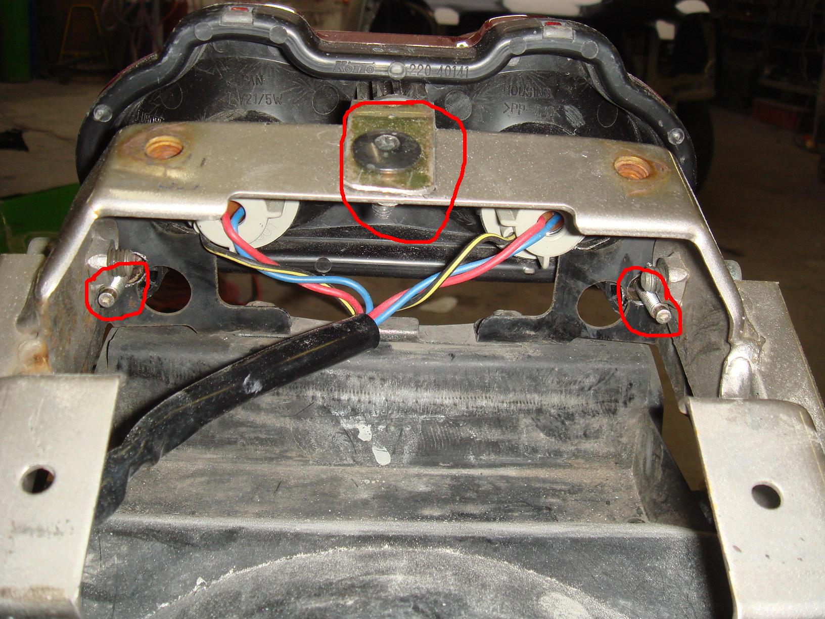

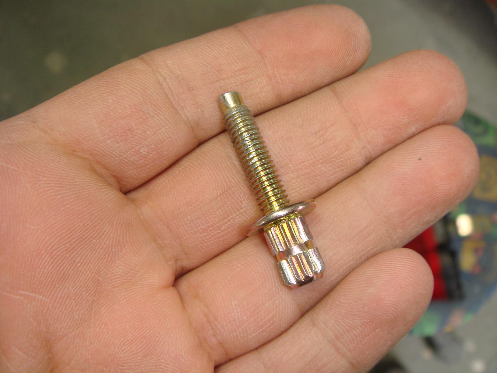

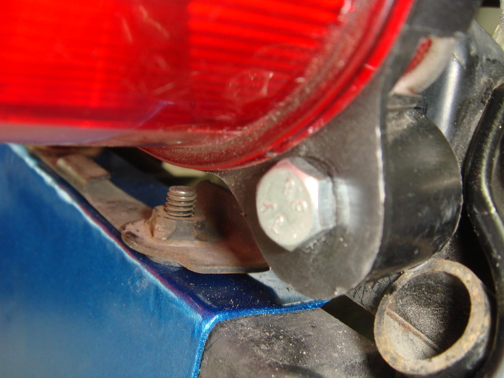

Aber eine frage noch: links und rechts neben dem rücklicht habe ich ein Metalldings gefunden das einfach lose da drangehangen ist, siehe foto wo iche es in händen halte. ich hab das weggetan. hat wer ne idee wofür das gut sein soll?
mfg

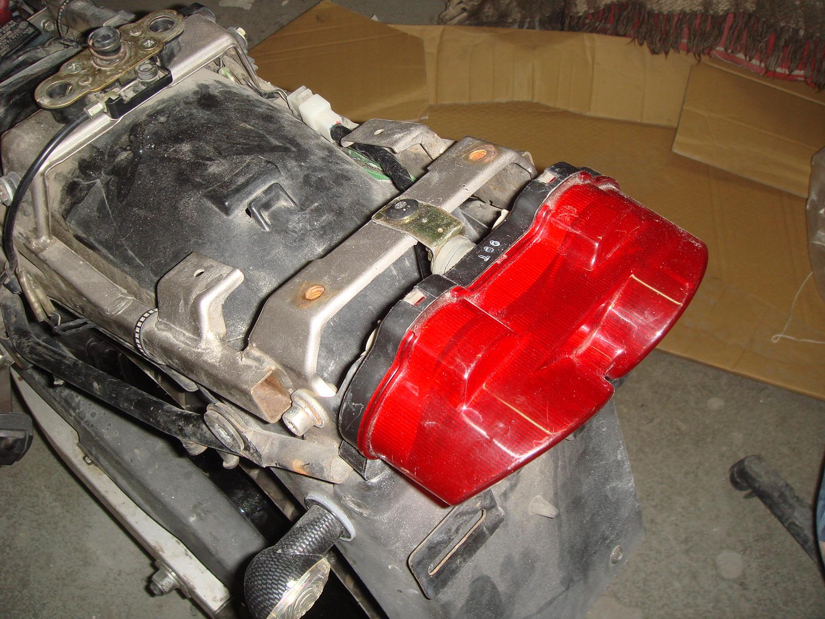

Vielleicht waren da Koffer dran und es sind übrig gebliebene Halter von dem Gepäcksystem?
<- verdächtig viel

wie willst du das Rücklicht denn Festschrauben?
Alt 06.02.2009, 19:39:31   #28
Saffy
Registriert seit: 11.10.2008
Beiträge: 58
also durch die eine halterung oben und dadurch dass die anderen schrauben setlich gut drinnen sitzen, sitzt das ganze bombenfest. Das ganze sitzt fester als es aussieht
wieso? wie hast du deins befestigt?
gruß
saffy
Hits:	728

Alt 06.02.2009, 20:09:55   #29
Beiträge: 4.218
Na, links und rechts
Alt 06.02.2009, 20:27:32   #30
Saffy
Beiträge: 58
das is gar nicht nötig, aber es ginge auch garnicht da zu wenig platz ist eine mutter dranzuschrauben, und herumkleben möcht ich da hinten nichts. oder hast du ne bessere idee?
Saffy ist offline   Mit Zitat antworten
Alt 06.02.2009, 20:37:04   #31
Beiträge: 4.218
Hab das Blech was stört abgeschnitten

habe das rücklicht nun doch etwas besser fixiert. 2mal hält besser ^^ und dreimal am besten
Wenn man die schrauben mit dem föhn lang genug heiß macht dann kann man den mit etwas mühe rasziehen. siehe fotos, der rest ist selbsterklärend.
Dann hab ich mir noch ne kleine Kennzeichenhalterung gebaut. und mit spray (hat einfach so rumgelegen) gesprayt.
Der Tank und die restlichen Teile sind lackiert. Leider muss der Kotflügel vorne nochmal gemacht werden da beim einheizen die untere lackschicht geprungen ist und damit auch meinen teurern wasserlack demoliert hat, den vorbesitzer könnt ich erwürgen dafür...
Wens interessiert: Die Farbe blau ist Farbnr: YKY Suzuki Pearl Vigor Blue
und die weiße hat Farbnr.: YBD Suzuki Pearl Splash White
Beide sind 3 schicht lacke und sehr schön, wurden unter anderem auf folgende fahrzeuge werksmäßig lackiert
# GSX 650 ( 08' )
# GSX 1300R Hayabusa ( 07' )
# GSXR 600, 750, 1000 ( 06’, 07', 08' )
# Katana 600 ( 06’ Blue / White model )
# SV 650 ( Including S Model ) ( 07' ), SV 1000 ( 07' )
nur so nebenbei
leider ist mein soziushaltegriff schon seit 2 wochen unterwegs mit der post und so langsam geb ich die hoffnung auf dass das je ankommen wird. glaub muss mir nochmal einen kaufen

so bin nun fertig.
habe auch noch weiße Ziffernblätter drangemacht, sieht echt geil aus. Leider hab ich grad kein foto davon aber der rest ist ja ganz gut fotografiert denk ich

wie siehtsn in österreich mit mischbereifung aus?
weil vorne metzler hinten pirelli
hinten ein rückstrahler?
und die spiegel größe?
will nichts schlecht reden nur fragen ob du drüberscheid weist das du keinen ärger kriegst

Alt 15.03.2009, 15:36:25   #42
willy525
Registriert seit: 24.01.2009
Beiträge: 43
Das runde Dingsbums in deiner Hand ist der Halter für nen Zubehör-Topcase-Träger.
Gruß Peter
