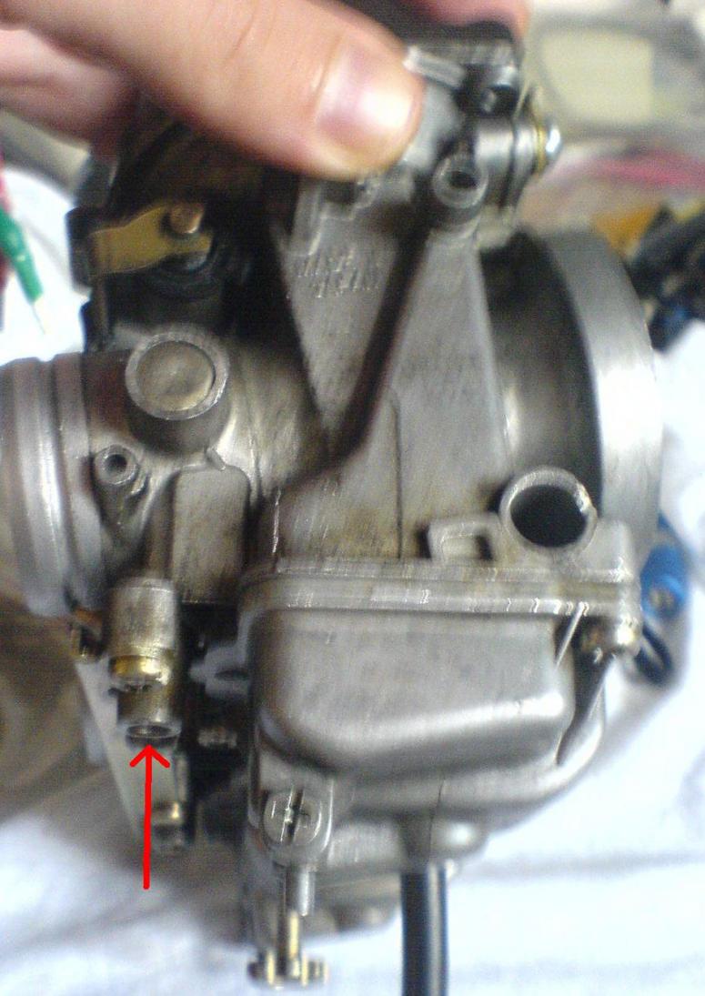

Zitat von M!n!Fuzzie Beitrag anzeigen
...bei den abgaswerten reicht es schon wenn ne Krümmerdichtung nich ok is...
wie soll'n das funktionieren? der druck im krümmer ist höher als der umgebungsluftdruck. selbst wenn frischluft einströmen würde, würde das die abgaswerte verbessern und nicht verschlechtern (siehe sekundärluftsystem).
..oder evtl was am Vergaser verstellt wurde...
das schon eher. am besten die co- schrauben eine halbe umdrehung eindrehen und dann nochmal messen.
