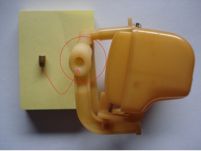

Ich hab mal wieder meine allwinterliche Schrauber session.
Hab meine Vergaser ausgebaut und die haben verdächtig geraschelt.
Als ich die Schwimmerkammer öffnete musste ich mit Entsetzen feststellen, dass in jeder Schwimmerkammer eine Düse lag.
Nach einstündiger Suche habe ich nun den Platz der Düsen bestimmen können und frage mich anschließend, wie diese Düsen ihren Platz verlassen konnten und wie ich diese jetzt darin bedestigen soll.
Nun zu meiner Frage.
Werden die Düsen in den Schwimmer geklebt oder nur gesteckt?
Freue mich auf eure Beiträge.
Liebe Grüße Sansibar

Schade, dass das Teil auf dem Bild so unscharf ist.
Ich würde auf den ersten Blick sagen:
Kommt da nicht her und gehört da nicht hin.
http://www.alpha-sports.com/spst/1990%20GS500E/06.gif
Alt 23.02.2010, 16:18:00   #3
Sieht nach den Leerlaufdüsen / Pilotdüsen aus.
Lass mich raten, da ist irgendwo eine winzige Zahl eingraviert (eine 40 oder in der Art) ?

EIngraviert ist da leider nichts.
Ich habe noch eine Ersatzvergaserbank, die ich auseinandergenommen habe und dann habe ich verglichen, wo die Düse herkommt und konnte feststellen das mein Ersatzvergaser in dem Schwimmer die Düse hat.
