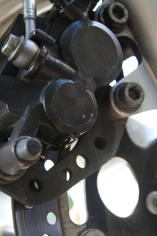

Hier sieht man recht gut wo es runtertropft, wo genau es leckt kann man leider schlecht sagen, es ist aber wohl irgendwie diese Ritze da hinter dem Tropfen.

uncool.
Bau den Sattel ab und schau, ob der vielleicht gerissen ist oder es wirklich nur an den Kolben vorbei sifft.
(dabei auch einen gründlich prüfenden Blick auf die Kolben werfen, falls die korrodiert sind und auch ausgetauscht werden müssen).
Und natürlich auf keinen Fall damit fahren!

So wie es aussiet, ist die Ringmanschette am Kolben undicht.
Mach den Sattel los, Klötze raus, Undichten Kolben herauspumpen, den anderen mit einer Zange zurückhalten.
Schauen, ob sich die Verrostung am Kolben entfernen läßt oder sich eine Narbe bildet.
Sollte sich keine Narbe bilden, bei Polo Louis oder Suzuki oder irgendwo her einen Sattel Dichtsatz besorgen mit Staubmanschette und alles mit Silikonfett wieder zusammenbauen.
