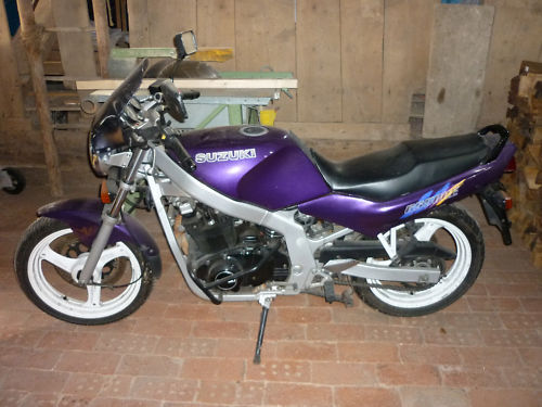

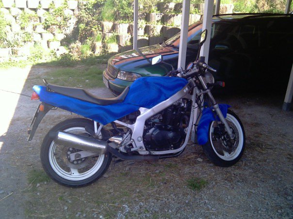

Meine Kleine ist ja nun am Dienstag hier eingezogen unterm Carport aber hat sich mächtig geschämt, weil sie lila war mit den furchtbar rosa Aufklebern. Heute hab ich angefangen mit ihrer optischen Verwandlung zu beginnen.
In nächster Zeit folgen noch Scheinwerfer, Blinker, Fußrasten, Auspuff, Spiegel...

Interessante Optik. Was ist das fürn Lack (wenn überhaupt)?

Ist n Effektlack, man könnte auch Kurzhaarfell sagen...

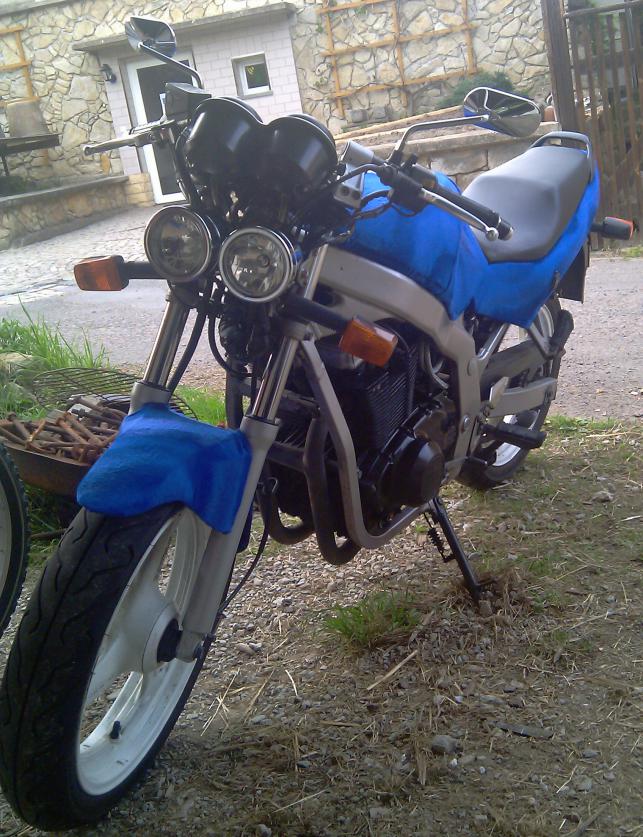

Heut hab ich dann mal noch andere Spiegel angeschraubt.

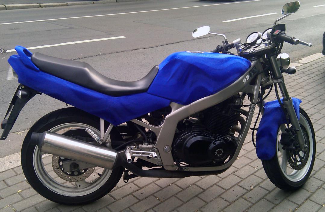

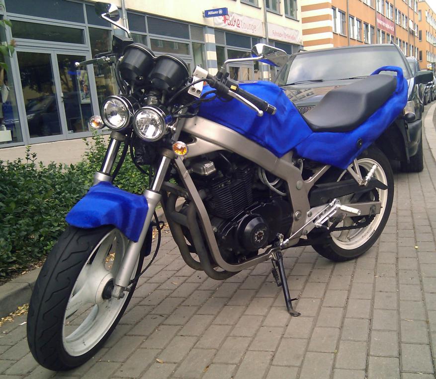

So meine Kleine hat nun auch noch ihre neuen Fußrasten bekommen, sitzt sich gleich ganz anders... Für den Winter ist dann ein Heckumbau geplant und die Sitzbank geht ja eigentlich auch garnicht, aber da bin ich mir noch nicht ganz schlüssig...

Naja, bei den neuen Rasten ist wohl was bei dem Bremshebel mächtig schief gelaufen, der steht ja waagerecht......
Alt 04.07.2011, 17:09:41   #20
Rotschopf
Benutzerbild von Rotschopf
Registriert seit: 26.04.2011
Ort: Thüringen
Beiträge: 83
Kilometer: 72500
Da ist nichts schief gelaufen, anders geht das ganze nicht anzubauen.
Rotschopf ist offline   Mit Zitat antworten
Alt 04.07.2011, 19:42:59   #21
klar geht das
http://www.gs-500.info/index.php?tit...eb%C3%A4r1.jpg
hast du dich an die Anleitung gehalten? Du musst die Stange der Bremspumpe ein kürzen.....
Alt 04.07.2011, 19:45:11   #22
Rotschopf
Ort: Thüringen
Beiträge: 83
Kilometer: 72500
Meine Werkstatt hat das aber nicht anders hinbekommen, weil die Bremsgedönsgedingensleitung nicht weiter kürzbar ist, wie hat dann derjenige das so hinbekommen?
Alt 04.07.2011, 19:46:42   #23
ich hab die Stange ein gekürzt und die Kontermutter weg gelassen
Alt 04.07.2011, 19:49:05   #24
Rotschopf
Ort: Thüringen
Beiträge: 83
Kilometer: 72500
Kontermutter weglassen find ich an der Bremsanlage ne heikle Nummer, die Stange ist auch gekürzt, aber weiter ging nicht.
Alt 04.07.2011, 20:11:15   #25
Dann sag mir doch mal wo sich das Auge hin drehen soll bei der Gimbelanlage? Und welche Funktion die Kontermutter da hat?
Alt 04.07.2011, 20:20:51   #26
Rotschopf
Ort: Thüringen
Beiträge: 83
Kilometer: 72500
Was weiss denn ich? Ich hab mir selbst den Umbau nicht zugetraut eben weil es an die Bremsanlage geht und davon im Zweifel mein Leben abhängt. Deswegen ist die Kleine in die Werkstatt gegangen udn wenn mir dort gesagt wird, das geht nur so und nicht anders, dann glaub ich das, weil die sollten es ja wissen.
Alt 04.07.2011, 20:28:37   #27
Naja, mir egal, ist dein Fuß der sich verrenken muss.
Alt 04.07.2011, 20:30:46   #28
Rotschopf
Ort: Thüringen
Beiträge: 83
Kilometer: 72500
Du das nette ist, mein Fuß muss sich garnicht verrenken. Sorry aber hab wenn schon Kritik geübt wird, auf konstruktive Kritik gehofft.
Alt 04.07.2011, 21:49:38   #29
also wenn das ne Werkstatt gemacht hat, dann haben die nicht viel Ahnung gehabt!
Wie Goose bereits schrieb, kann man die Kontermutter getrost weglassen, da sich da nichts mehr verdreht!
Siehe hier bei mir:
http://forum.gs-500.de/picture.php?a...pictureid=1229
Anscheinend hast Du einen Kugelkopf montiert bekommen und da ist die Gewindeaufnahme zu lang. Dieses Gewindestück einfach kürzen und dann die Bremsstange noch ein wenig kürzen und schon passt das.
PS: Und meine Kritik kann nun konstruktiv sein oder auch nicht, aber der Werkstatt hätte ich keinen Cebnt dafür bezahlt!
Alt 05.07.2011, 04:42:27   #30
Rotschopf
Ort: Thüringen
Beiträge: 83
Kilometer: 72500
ich werd das mal ausdrucken und so mitnehmen, mal sehn was die sagen...
