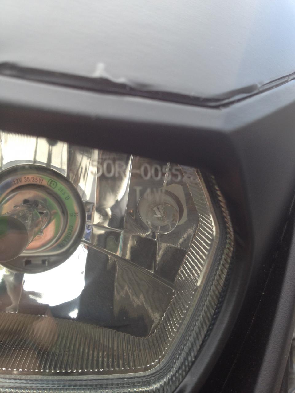

Was ist da denn jetzt eigentlich für ein Leuchtmittel drin? Also nicht was in der Produktbeschreibung , oder in einer Email stand, sondern was wirklich drin ist.
Alt 06.07.2012, 17:30:44   #82
Beiträge: 1.035
Nur ne H1...
Bei Tageslicht ist's wirklichster dunkel (hat auch meine Werkstatt beim einstellen gesagt) aber hab sie nun auch schon mal abends wenn's dunkel war angemacht und eigentlich geht's. Seh keinen zu grossen Unterschied zum original Scheinwerfer.
Aber Denk mal richtig merken werd ich e erst wenn ich mal im Dunkeln Fahr.
Alt 06.07.2012, 17:31:10   #83
Beiträge: 1.035
Nur ne H1...
Der TÜV hat soweit auch nichts dazu gesagt.
Alt 06.07.2012, 19:01:39   #84
Beiträge: 4.218
Nur ne H1...
Hä?
Eine H1 ist ein Leuchtmittel für Zusatzsacheinwerfer oder Fernlicht, aber nicht als Abblendlicht, und schon gar nicht für Abblend und Fernlicht, da eine H1 keine 2 Fadenbirne ist.
Was steht da denn bei dir exakt auf dem Scheinwerferglas als E-Nummer?
mal abgesehen davon das das mal wieder ein klassischen GS Tuning ist (egal ob das schlechter ist als Serie,egal ob das zu weit oben ist ( sind aber die Scheinwerfer bei 90% von denen die was umgebaut haben) Hauptsache ich hab was umgebaut.

Hab auf der Maske außen folgende Sachen gefunden:
CR-BS PL.
S2 E9
00 5526
50R-005526
T4W
WCR-CS PL
HS1E9
Da sind dann so Pfeile in beide Richtungen und darunter
00 5666
SOR 005666
Rinder (glaub Scheinwerfer Hersteller)
375
Und dann noch Motorcycle DOT
Innen sind dann so Nummern:
2010
86574
Ausserdem hat die Maske das CE Zeichen
So, war mal neugierig, der Scheinwerfer hat ne Zulassung als Fern- oder Abblendlicht.
Da ihm die Kennung MB fehlt ist es kein Kombischeinwerfer.
http://gs-500.info/index.php?title=B...8Kategorien.29
Eigentlich bedeutet das du jetzt ein Standlicht und ein Fernlicht extra montieren musst, um wieder eine Betriebserlaubnis zu haben, die ist erloschen.....

Wieso Standlicht und Fernlicht extra??? Der Scheinwerfer ist komplett. Ist alles drin da. Kann ja mal Detail Fotos machen.
Der TÜV wollte auch beides sehen abblend und Fernlicht. Es besteht beim umschalten ein Unterschied.
Wenn eure Tüver sowas nicht zulassen PECH! Bei uns scheinen sie Ahnung zu haben.

Ich bin auch raus,... Die Dame ist vollkommen Beratungsresistent. Ich habe die Schnauze gestrichen voll.
Die will gar keine Hilfe.
Wir haben dich mehrmals gebeten gescheite Fotos von der Maske ( im Detail ) und von den Prüfzeichen zu machen, damit mal genau sehen kann was verbaut ist oder nicht. Als was die Maske geprüft ist. Von dir kommen nur Blinke Blinke Bilder in angebautem Zustand oder wie toll die Folie aussieht. Das interessiert mich nicht, und das hilft uns nicht bei den Versuchen dir zu helfen. Wir hätten Fotos der Fassung gebraucht, von den Anschlüssen, vom Reflektor,........
Und wenn man nachfragt, dann kommt nur Unsinn als Antwort.
Du sagt da ist eine H1 drin, aber man kann zwischen Abblend- und Fernlicht umschalten. Eine H1 ist eine Einfadenbirne. Entweder du lügst mich an was die Birne betrifft, oder du lügst mich an was das Umschalten betrifft.
Ein stinksaurer Verbali, der sich komplett verarscht fühlt.
Alt 07.07.2012, 14:13:40   #93
Beiträge: 1.035
Pfeil
HIER die BILDER...
auch wenn ich schonmal geschrieben hab was da so drauf steht

Alt 07.07.2012, 15:08:54   #94
Beiträge: 1.035
nun ist alles da
ODER fehlt noch was?????????????????????????????????????
So sieht die Eintragung bei mir aus:
Hits:	1858
Größe:	106,2 KB
Alt 07.07.2012, 15:09:51   #95
Beiträge: 4.218
nun ist alles da
Ja, und schlimmer als je zuvor..............

Nein,... weil das kein H1 Leuchtmittel ist.
Alt 07.07.2012, 15:20:15   #98
Beiträge: 1.035
Hab ich auch eben gesehen HS1
Hatte das "S" übersehen...
Alt 07.07.2012, 15:24:43   #99
Beiträge: 4.218
Und das ist nicht der Sockel.
Das hätten wir alles klären können wenn du wirklich mal ein paar Bilder vor dem Anbau vom Glas, und vom Sockel (hinten) gemacht hättest.
BTW.: 35W sind Bullshit, da habe ich ein Schlummerlicht auf dem Nachttisch das heller leuchtet. Dementsprechend hoffe ich das diese Umbaustory kein Kaufanreiz für einen anderen User wird, denn das Ding ist deutlich schlechter als der Serienscheinwerfer!!!!
