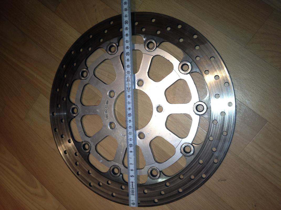

Ich hätte hier noch eine 320er von meiner TL. Kannste haben.
Bekommst du aber nur wenn du mir zeigst wie du da ne Uhr draus machst. Gesehen hab ich das schon mal irgendwo, würd ich mir dann aus der zweiten basteln.

Kannste mir mal n Foto davon machen? Am besten mit nem Zollstock oder was anderem daneben, dass ich mir die groben Maße angucken kann.

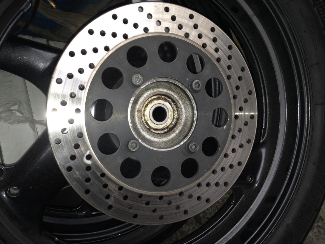

Ich hab dir mal ein Bild gemacht dann siehst du ja ob du was draus machen könntest.
Wenns klappt könnte ich dir auch einfach beide BS zuschicken. Je nachdem wie groß der finanzielle Aufwand ist kannst du aus der zweiten gleich noch eine Uhr für mich mitmachen. Dann würd ich dir beide kostenlos zuschicken.
Klingt jedenfalls sehr geil was du da vor hast

Is ne schöne Scheibe
Optimal wär gewesen, wenn irgend eine Lochung 12 Mal auf eine Umdrehung verteilt gewesen wäre
Naja, da sich das Ganze vermutlich was ziehen wird und viel Aufwand ist (Löcher bohren, µC programmieren, Platine ätzen) denke ich nicht, dass ich vor 3-5 Monaten demit fertig werde. Und dann ist auch erstmal die Frage, ob ich eine optisch ansprechende Anordnung der 12 LEDs für die Stunden für diese Scheibe finde.
Ich würde eher vorschlagen, dass du mir eine schickst und wenn ich dann irgendwann soweit bin, zeig ich dir, was ich drauß gemacht habe und falls es dir gefällt, können wir ja schaun, ob du mir die andere Scheibe noch zusendest oder ob ich dir ne Platine samt Anleitung und µC vorbereite.

Hi
Alternativ könnte ich dir auch eine Hintere Bremsscheibe schicken. Die hat 24 x 3 Löcker auf der Bremsscheibe.

@Willow: Die hintere Bremsscheibe ist zwar nicht so hübsch wie die vordere, aber die Anzahl der Bohrungen würde das Ausrichten der LEDs enorm erleichtern und ne Menge mechanischer Bearbeitung ersparen
