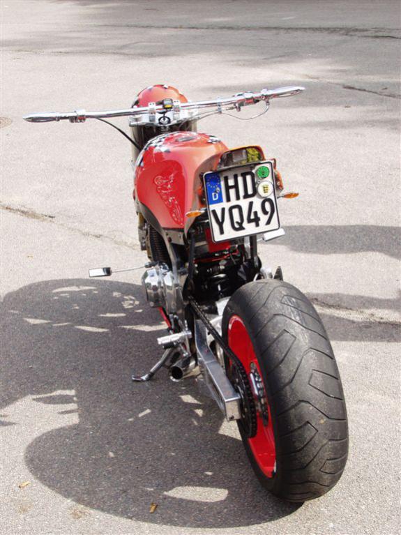

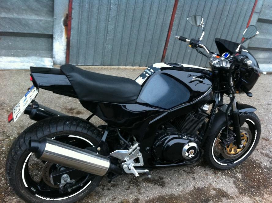

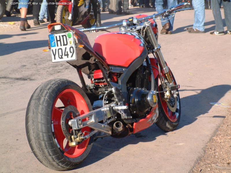

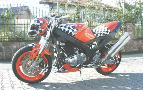

Stimmt ich kann das Kröte und wenn man sich ein wenig im forum umschaut, findet man auch Bilder dazu!

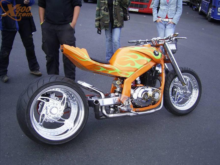

Mattis, ne hat Er nicht! Reicht sein Horizont nicht dazu!
Ui, das Orangene Gefährt mit Mito-Heck sieht aber sehr nach Klötenklemmer aus =O
