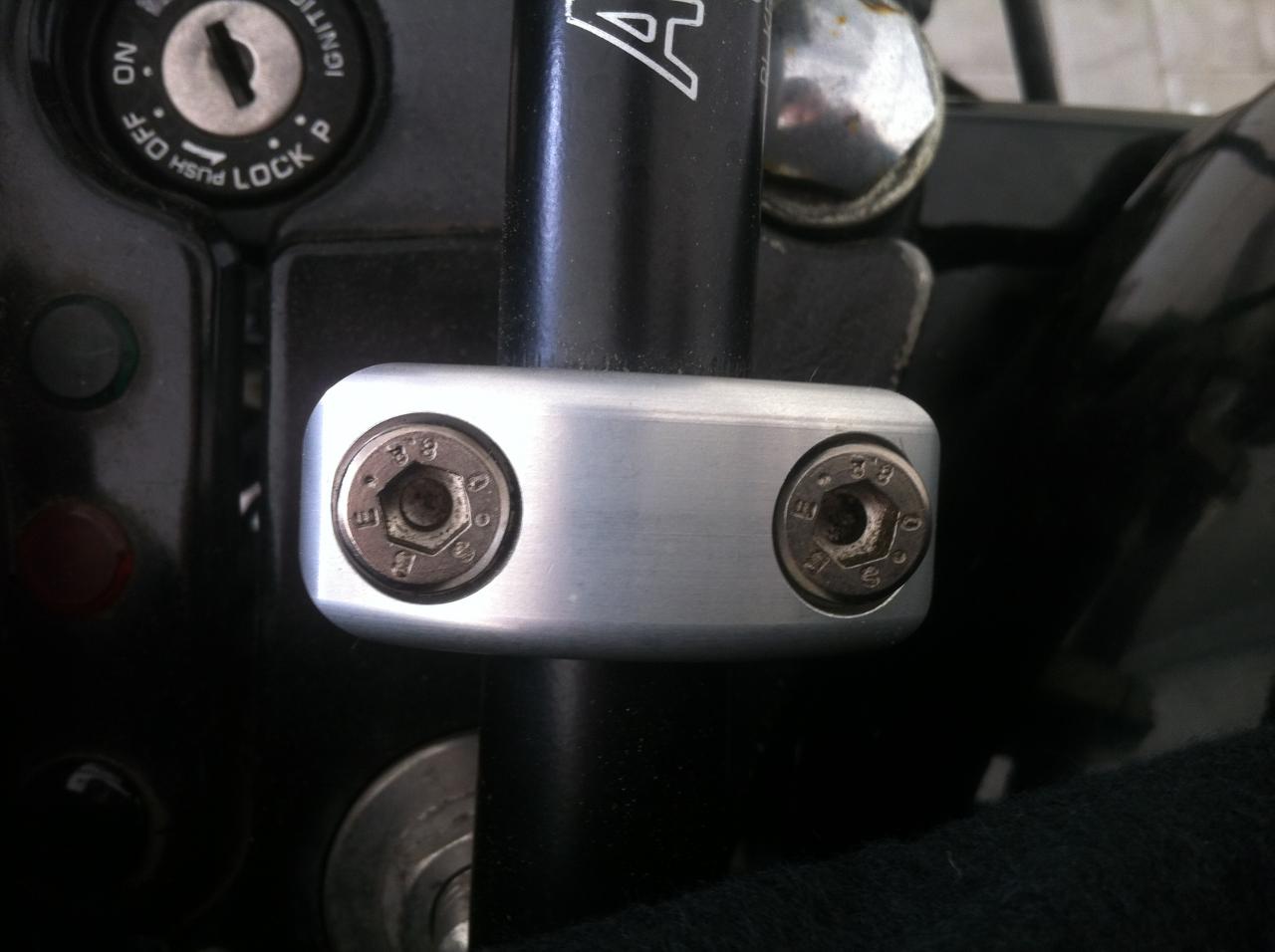

Anbei ein näheres Foto von den Schrauben. Soweit ich das erkennen kann, steht da 8,8 drauf.

8.8 ist ausreichend für die Klemmböcke.
Gibt nicht sooo viele festere Schrauben an der GS.
Wenn der Graukittel da mäkelt, hat er wenig Ahnung oder einfach keine Lust.

Original waren bei meinen Böcken die VA
Alt 12.05.2014, 19:11:38   #27
Beiträge: 8.813
8.8er Edelstahlschraube
Entweder Baustahl 8.8 oder VA, das heißt dann A4-70 oder A4-80

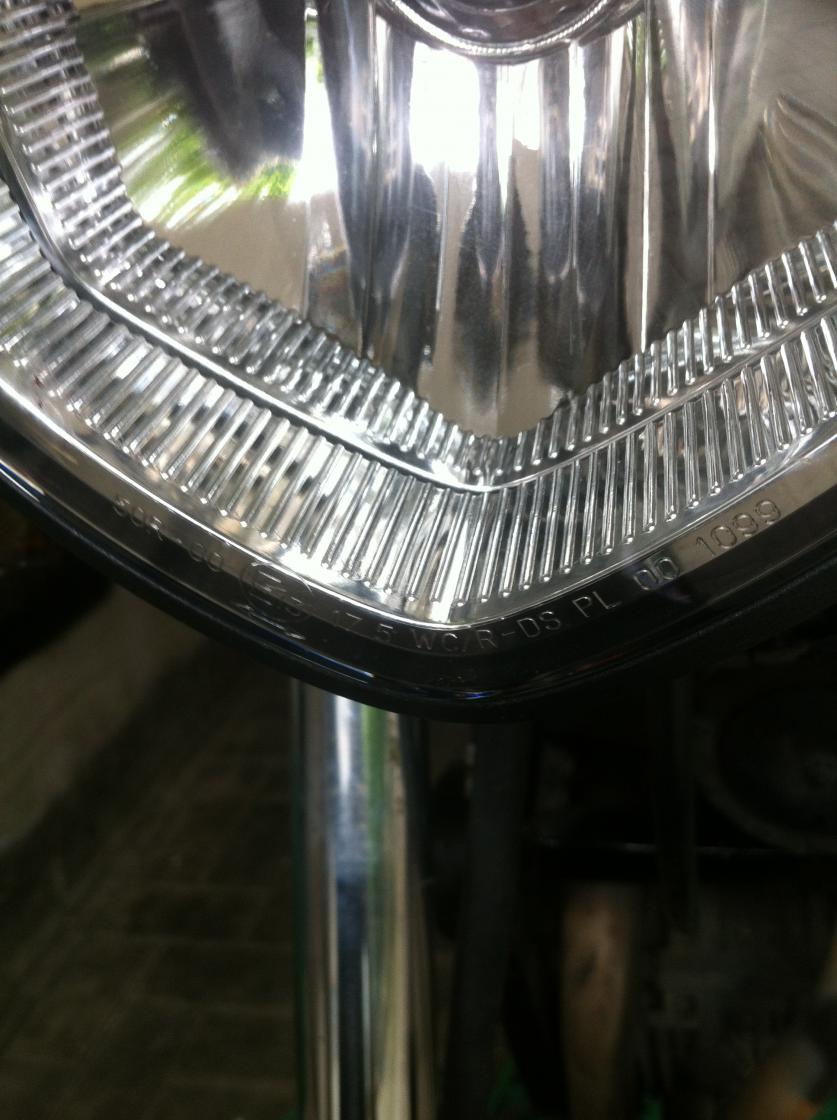

Also die ersten Ziffern von der "E-Nummer" sind 50R-00
Wenn ich das bei google reinhaue, bekomme ich tatsächlich einen Roller von Aprilia Sollte ich mir Gedanken machen?
edit: Schwer zu lesen. Da steht "50R-00 E13 17.5 WC/R-DS PL 00 1099"

Die 50R reichen schon aus. Heißt für Motorräder geprüft.
Somit kann dir der Graukittel deswegen nicht die Abnahme verweigern.
Die Lampenmaske ist ein Klon der MT03 Maske und wird als Ersatz dafür auch angeboten. Mit der H4-Lampe sollte da auch brauchbares Licht rauskommen.

"Standlicht nicht funktionisfähig."
Ich erinnere mich an den Zeitpunkt des Einbaus, da hing noch ein Extra Stecker hinten raus. Da meinte mein Kollege "ja, das nur für das kleine Lämpchen da oben. Das brauchste nicht". Das ist aber anscheinend das Standlicht.
Nur.... Beim original Scheinwerfer läuft doch alles über einen Stecker oder nicht? Soweit ich das von außen beurteilen kann, habe ich keine Möglichkeit gesehen um den kleinen Stecker irgendwo ranzubasteln.
Hat da wer Rat? Das ist die letzte Hürde zwischen mir und dem Grauen

Alt 16.05.2014, 16:10:47   #32
Alter: 73
Zitat von Fuddl Beitrag anzeigen
Nur.... Beim original Scheinwerfer läuft doch alles über einen Stecker oder nicht? ...
Nein, ist auch extra, aber vom Kabelbaum des Hauptlichts abgezweigt.

Also sollte sich da irgendwo ein passender Stecker befinden?

Alt 16.05.2014, 16:20:15   #34
Alter: 73
Ob der passt ist die Frage; ne Leitung, wo der richtige Strom raus kommt, sollte aber existieren.
Warum Tank runter?

Beiträge: 8.813
Wenn der Kabelbaum keinen passenden Stecker hat nimmste einfach Japanstecker und Crimpst die dran.

Bieten kann ich die beiden Kollegen. Für alles andere müsste ich wohl das Tüdelband entfernen. Aber mehr an Steckern ist da wohl nicht.
Die beiden Drähte (Braun/Schwarz) kommen aber auch an der selben Stelle aus dem Kabelbaum wie der "normale" Scheinwerferstecker.
Das soll ich nu einfach mit dem Stecker zusammenfrimeln? Nicht, dass mir dann das Standlicht um die Ohren fliegt.
Sorry, motortechnisch bin ich zwar inzwischen recht fit, aber Elektrik nicht :/

Alt 16.05.2014, 16:58:04   #37
Alter: 73
Das müssten sie sein, probier mal mit den versch. Zündschlüsselstellungen.
Falsch rum anschließen kannste da nix (hast ja keine LED drin), keine Angst

Also Phasenprüfer rein und mal auf "P" stellen? Gibts ja beim Zündschloss.
Oder reicht da die Spannung nicht aus, dafür dass der Phasenprüfer dann leuchtet? Hab leider kein Spannungsprüfer da

Alter: 73
Richtig, Phasenprüfer geht da nicht.
Steck in die Anschlüsse einen Draht oder umgehe die Isolierung irgendwie (verschieben?) und halte eine kleine Lampe dran.
Dann am Lichtschalter und bei P probieren, da muss es leuchten, sonst nicht.
