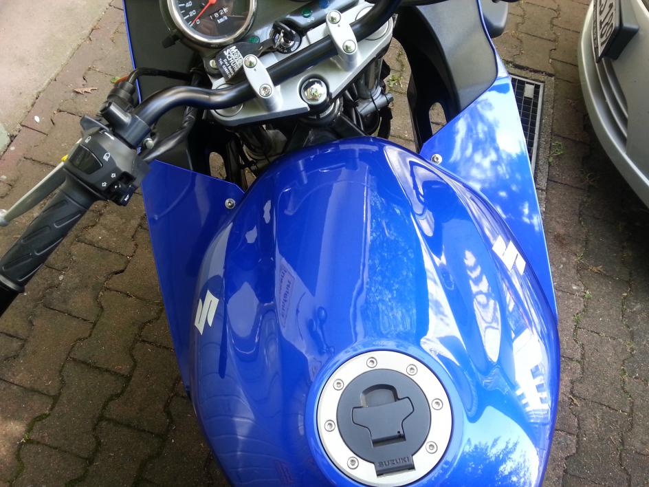

habe auf meiner Verkleidung die Warnhinweisaufkleber auf Tank und seitenteile vorne.
Habt ihr Tipps wie ich die am einfachsten runterbekomme und man danach den Farbunterschied nicht so dolle sieht? ist dunkles Blau bei mir.
Danke im vorraus
LG Rico

Mit dem Nagellackentferner hats super geklappt. Bisschen draufgeschmiert 5sec einwirken und abwischen Einen Farbunterschied kann man sogut wie gar nicht erkennen. Nur in der Sonne schimmert es ein wenig aber das sieht man glaub ich nur wenn man weiss wo es war xD Sollte nach dem Polieren weg sein. Sieht auf jedenfall besser aus als mit Aufkleber.
Rico ist offline   Mit Zitat antworten
Alt 05.05.2014, 15:20:36   #17
Rico
Registriert seit: 10.04.2014
Ort: Bad Orb
Beiträge: 41
Kilometer: 22t
Hier ein kleiner Anblick

Yup, sieht wesentlich besser aus als die gutgemeinten Hinweise auf italienisch, daß man doch bitte beim Mopedfahren nen Helm tragen sollte... *lol*
