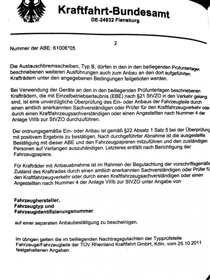

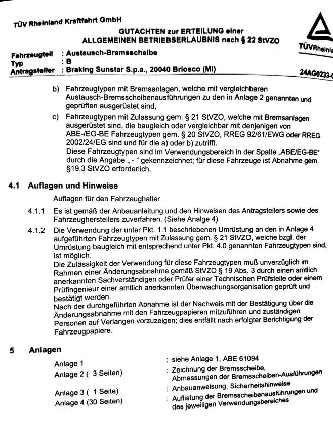

Doch! Da es sich um eine nicht originale Suzuki Austausch Bremsscheibe handelt ist der Ordnungsgemäße Einbau von einem amtl. anerkannten Prüfer abzunehmen... Da ist egal ob die irgendeiner bei sich auf der Straße eingebaut hat, oder ob es wie in meinem Fall ein KFZ Meister eingebaut hat.
Name:	Neues Dokument_1.jpg
Hits:	1536
Größe:	123,1 KB
ID:	24250   Klicke auf die Grafik für eine größere Ansicht
Name:	Neues Dokument_2.jpg
Hits:	1501
Größe:	124,8 KB
ID:	24251   Klicke auf die Grafik für eine größere Ansicht
Name:	Neues Dokument_4.jpg
Hits:	1429
Größe:	121,7 KB
ID:	24252   Klicke auf die Grafik für eine größere Ansicht
Hits:	1520
Größe:	118,1 KB
GS_Philipp ist offline   Mit Zitat antworten

WO bitte liest du in deinem Zetteln ABE ???
Das ist keine Abe Eine ABE ist eine Allgemeine Betriebserlaubnis.
Dann rede nicht davon das deine Scheibe eine ABE hat, das was du hast ist ein Gutachten und KEINE ABE.
Es gibt genug Scheiben auf dem Markt mit ABE und da brauch man nichts vorzeigen beim TÜV ende.
Eine ABE ist kein Gutachten informiere dich bevor du schreibst.

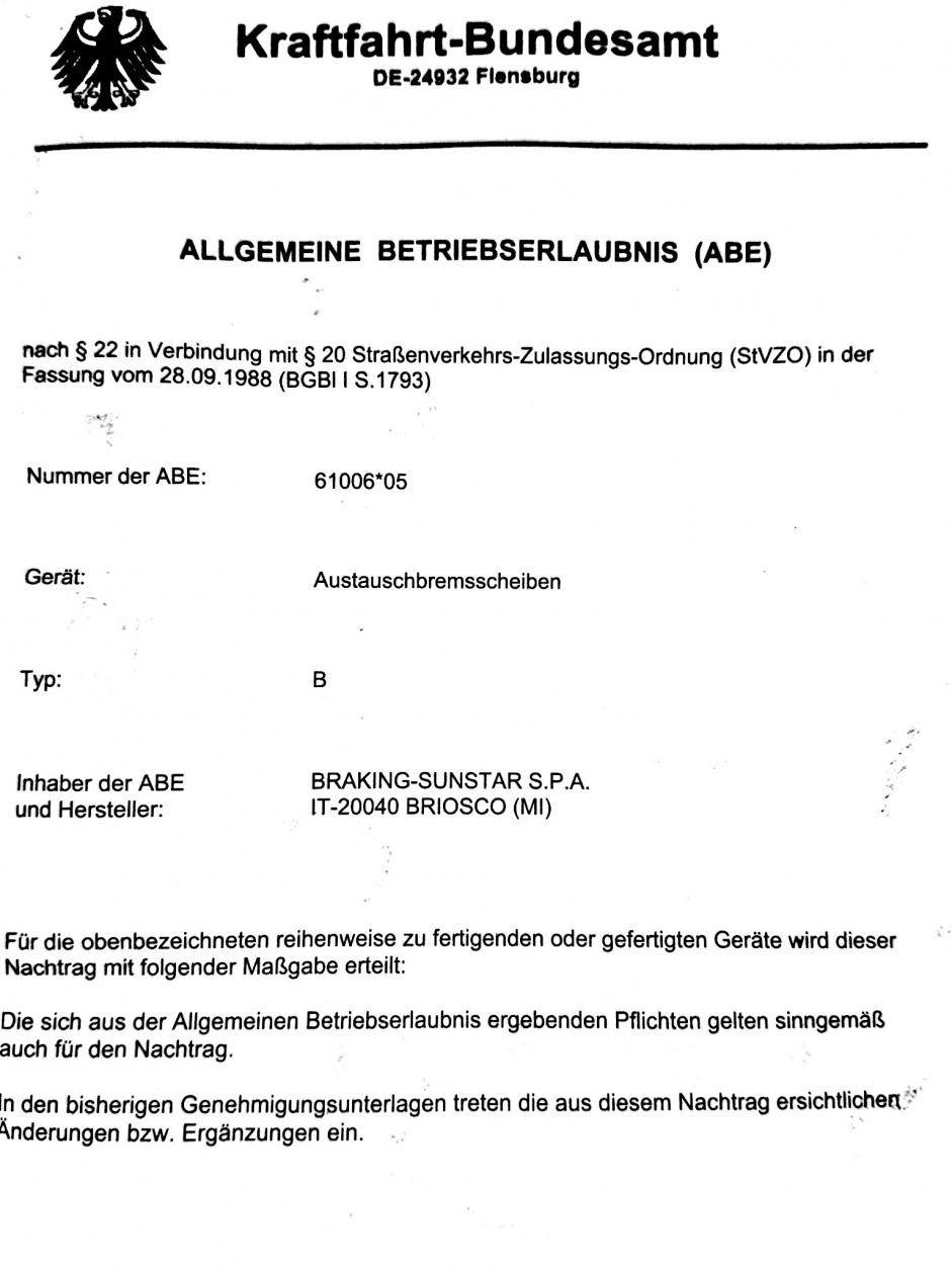

Moin,
steht doch vorne drauf.
Gruße
Philipp
Name:	Neues Dokument 1_1.jpg
Hits:	1989
Größe:	102,9 KB

Ich hab jetzt extra noch mal in mein Lucas Racing reingeschaut. ABE ist eintragungsfrei ist dann auch mit e##### oder der Bg Nummer bestaetigt somit muss man nivht zum Tüv. Wenn du eine Bremsscheibe gekauft hast die nicht deine Maschine in der ABE listet und dies in der ABE extra geschrieben ist ist die ABE nur wie ein Gutachten. Wenn man also bei den Grossen Drei sich ein Bremse holt so wie eine EBC hat man ruhe denn in der ABE ist aufgelistet das sie nichf eigetragen weden muessen nur da wo ein Strich in der ABE gesetzt ist muss fuer das Modell die Scheibe eingetragen werden.
Somit kann lumina sich eine Bremsscheibe holen und muss sie nicht zwingend eintragen.

Ich hab das jetzt auch mal gelesen.
Es ist etwas verwirrend geschrieben, wie bei allen offiziellen Schriftstücken.
Meiner Meinung nach bezieht sich die Pflicht zur Begutachtung des ordnungsgemäßen Anbaus nur auf Fahrzeuge, die mit einer Einzelbetriebserlaubnis nach § 21 StVZO in den Verkehr gekommen sind. Das wären dann Importe aus nicht EG-Ländern oder solche, die vorher nie in der EG zugelassen waren oder deren Betriebserlaubnis erloschen ist, Umbauten usw. ... (siehe § 21 StVG)
http://www.verkehrsportal.de/stvzo/stvzo_21.php
Bei allen Serienfahrzeugen, die in der Liste benannt sind, müsste es mit dem ordnungsgemäßen Anbau erledigt sein. Also Schrauben mit dem vorgeschriebenen Drehmoment und ggf., mit Schraubensicherung montieren und gut ist.
Es würde m.M.n. keinen Sinn machen, Serienbremsscheiben von jedem montieren zu lassen und baugleiche Austauschbremsscheiben von einem Gutachter abnehmen lassen zu müssen. Der Gutachter kann auch nur gucken, ob irgendwas lose ist oder schleift.
Allerdings erschließt sich der Sinn vieler Verordnungen auch mir nicht.
Ist doch alles in Ordnung mit der Bremsscheibe vom Philipp. Was regst Du dich so auf?
Ich weiß als echt nicht, wo Ihr Eure Weisheiten her habt?

Klar aber man muss nicht jede scheibe eintragen nur weil sie nicht orginal suzuki ist.
Alt 15.03.2016, 09:30:32   #19
Beiträge: 7.398
Siehste, da ist Dein Problem, dass Du das geschriebene nicht verstehst!
In der ABE steht doch die EG Kennzeichnung drin und somit entfällt eine Eintragung. Es muss aber die ABE mitgeführt werden.
Wer das nicht will, lässt Sie eintragen.
Wenn man im Besitz einer GM51A ist, muss man das machen!
