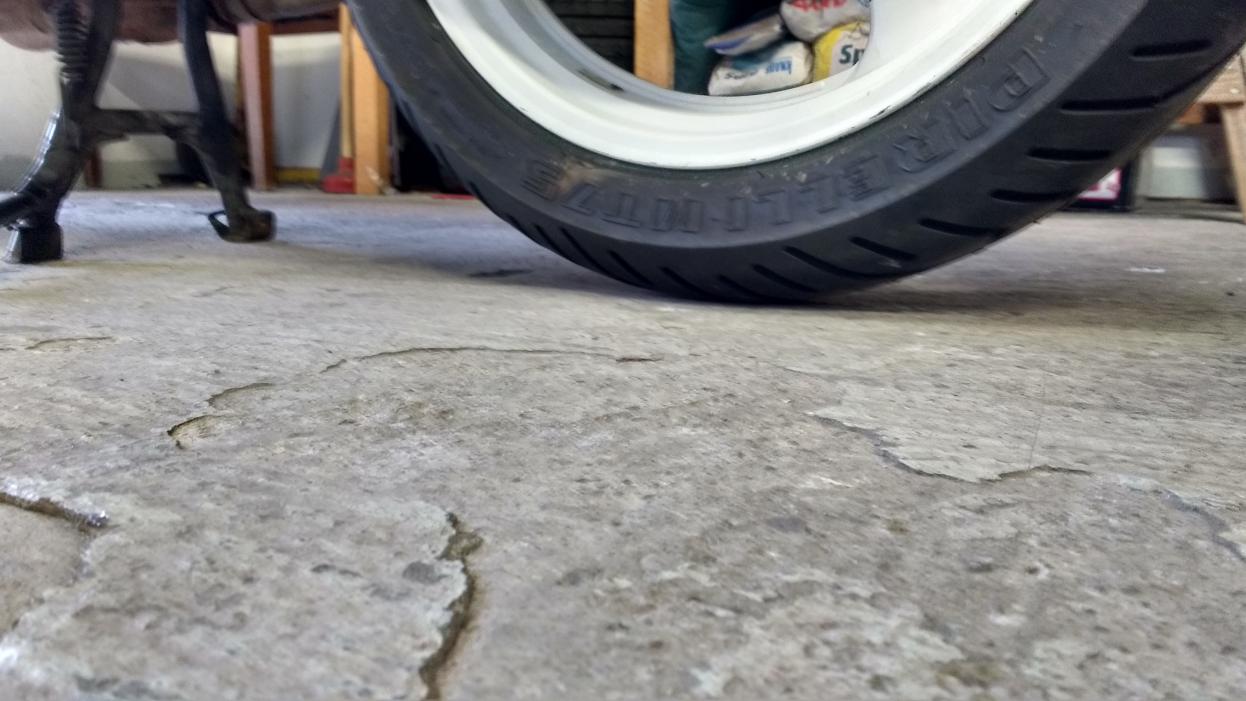

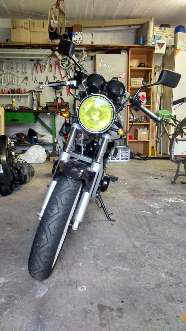

Was die Höhe angeht und damit die Schräglage auf dem Seitenständer, so sagt mal was zum Schrägstand auf dem Foto. Hab leider vorher keines gemacht.
Das Hinterrad berührt jetzt den Garagenboden. Vorher war da ein Zentimeter platz.

Na dann ist ja gut, wenn nun deine GS leichter auf den Hauptständer geht.
Federbein ändert man ja normalerweise wegen dem Fahren und nicht wegen der Unfähigkeit zum Aufbocken!
Aber hast Recht, ist ne Neverendingstory und komplett nicht mein Thema!
PS:bei ner tiefergelegten GS macht man eh den Hauptständer weg!

Die sache ist das Banditbein dämpf genau so schlecht aber die federvorsüannung ist zu hoch, das dämpft dann kam im fahr betrieb.
Dazu musst du es eintragen lassen und das sind die kosten nicht wert.
Zu deiner läuchte ist auch nicht legal in dem gelb keine versicherung bezahlt bei einem unfall mit deinem bike. Somit lass es orginal so tust du dir einen gefallen.
