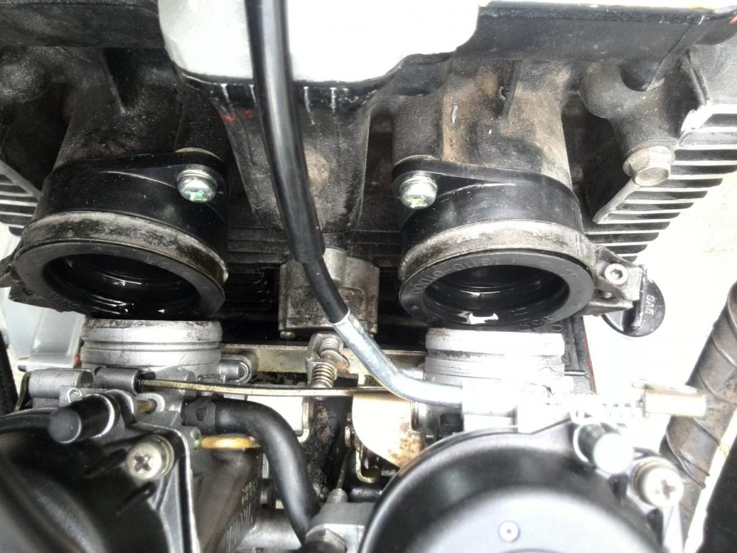

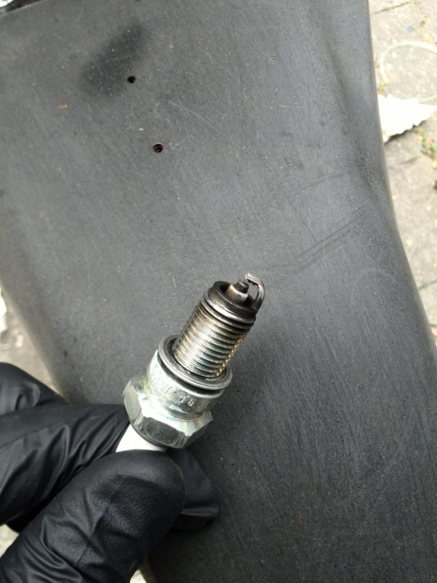

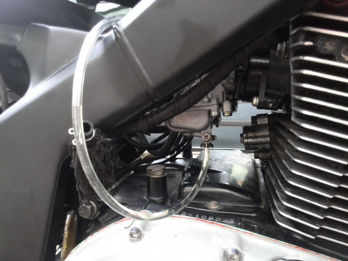

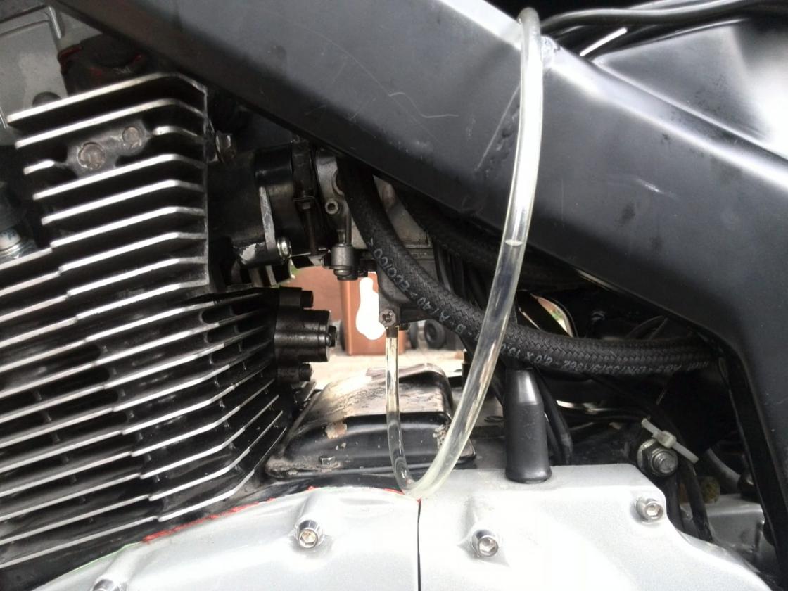

Habe die letzten Tagen damit verbracht, den Fehler ausfindig zu machen.
Was ich alles gemacht habe:
- Leerlaufgemischschraube je eine halbe Umdrehung raus. Gestartet von 1,5 Umdrehungen bis ca. 4,5 Umdrehungen. Dann habe ich aufgehört, da sich meine Symptomatik überhaupt nicht verbessert hat.
- Habe dann vermutet, dass die Entlüftung (T-Stück oben am Vergaser) nicht richtig frei war. Kurzer Hand habe ich den Entlüftungsschlauch abgezogen, mal kurz durchgeblasen und danach nochmal probiert. Keine Änderung. Leerlaufgemischschraube war bei 2,5 Umdrehungen.
- Habe die neuen Nadeln durch die alten Nadeln ersetzt, da ja vielleicht die Nadelform nicht stimmen könnte. Wieder keine Änderung.
-Schwimmerstand habe ich mit durchsichtigen Schläuchen am Vergaserablass kontrolliert. Meiner Meinung nach ist der richtig eingestellt, da Flüssigkeitssäule auf Höhe Schwimmerkante steht. Siehe Bilder.
- Nachdem ich öfter den Vergaser aus den Ansaugstutzen gezogen habe, ist mir immer wieder aufgefallen, das nach Betrieb der Maschine, dort Benzin vorhanden ist. Ein Hinweis auf die Fehlerquelle? Siehe Bilder.
- Bild der Zündkerzen sind meiner Meinung nach i. O.. Siehe Bilder.
-Schlauchführung sollte auch passen. Siehe Bilder.
Ich habe keinen blassen Schimmer mehr, was ich noch machen soll. Meine Idee wäre es, den Vergaser nochmals komplett auseinander zu nehmen und wieder zusammenzubauen.

Schuss ins blaue aber, hast du deine Ansaugstutzen-Dichtungen ersetzt?
Ich bin da immer gern was kritisch. Ich habe über Monate bei meiner Maschine versucht das Gemisch bzw den Vergaser ordentlich einzustellen und nie funktionierte es. Ich hatte an der falschen Stelle gesucht!
Demontiere mal deine Ansaugstutzen und schau Dir die Dichtung an. Ich bin manchmal der Meinung die werden in dem Falschluft-Szenario gerne mal vergessen und die Maschine läuft dann extrem mager.
Hattest du nach der Reinigung durch den Händler den Vergaser nochmal offen? Ich persönlich bin den Händlern sehr kritisch gegenüber und habe schon Pferde kotzen sehen. Nicht das er beim zusammenbau ne Dichtung übersehen hat, wie die unter dem Deckel. Da zieht der Gaser auch sehr gerne Falschluft.
p.s. Warum liegt deine CDI mitten im Raum?
Ich habe nach der Reinigung des Händlers diverse Dichtungen und Teile (Düsen, Nadeln,etc.) ausgetauscht. Deswegen sollte auch alles dort sein, wo es hingehört.
Bzgl. der CDI: Ich habe meine Maschine etwas umgebaut und die CDI ist jetzt an der gleichen Schraube wie der LuFi befestigt.
Gruß Clemens
