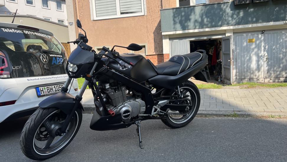

Alt 26.05.2023, 18:41:55   #208
Beiträge: 1.036

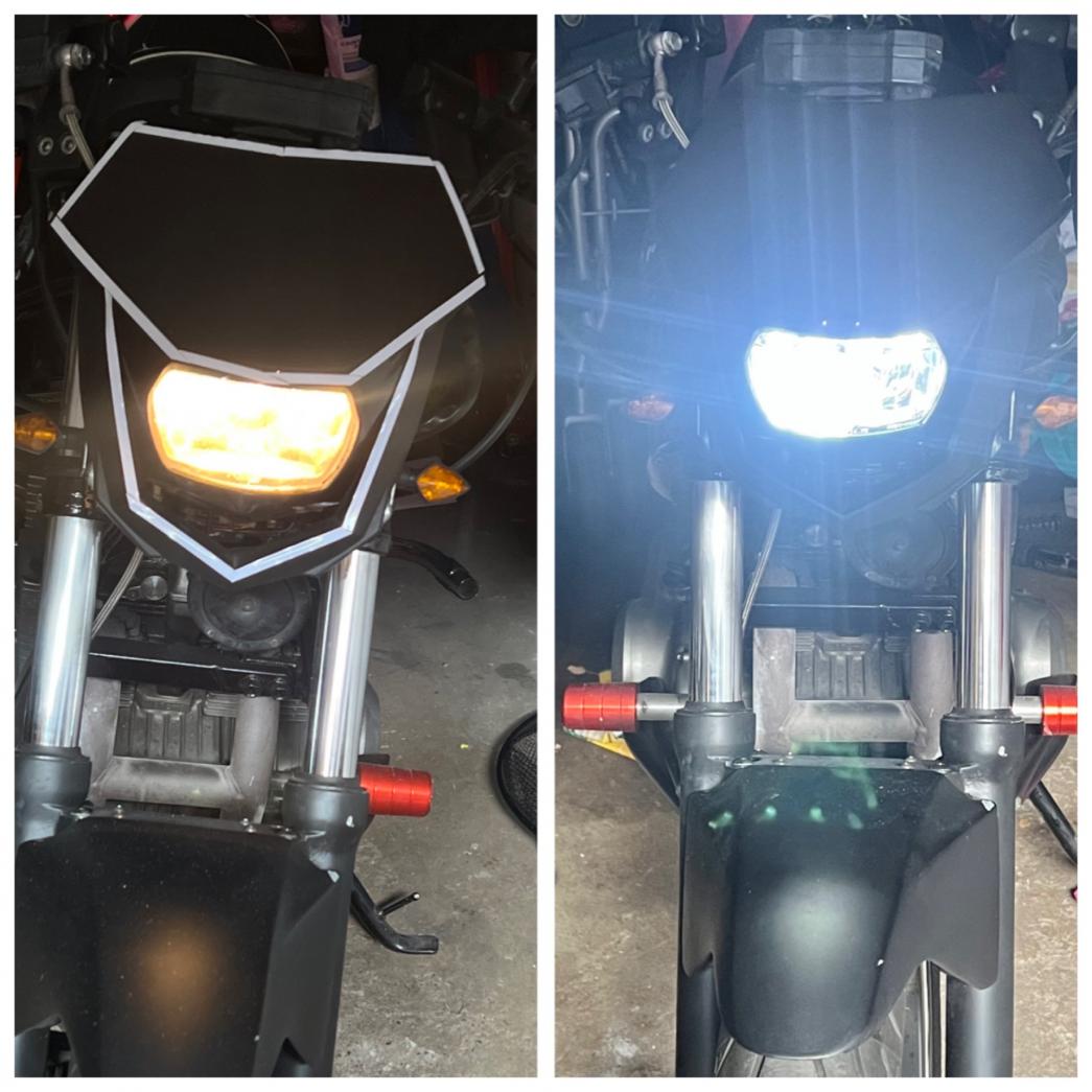

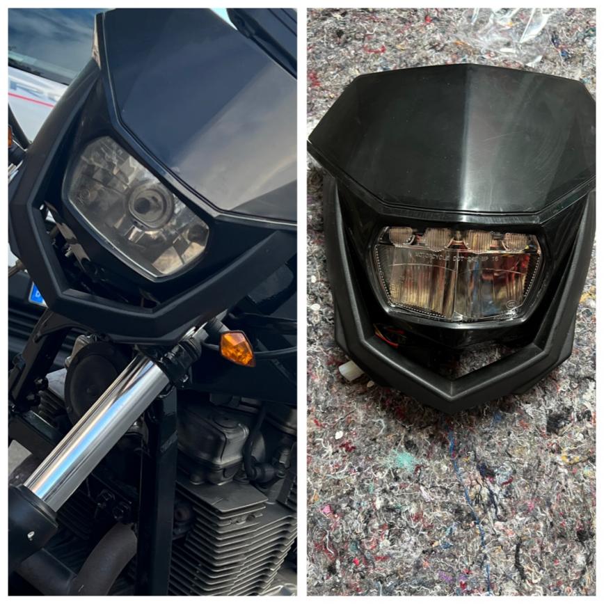

Ich hab die dunkle Funzel in der Maske die nur HS1 Leuchtmittel hatte gegen einen LED Einsatz getauscht.
Sehr viel schöneres Licht

Verrätst Du auch, was für ein LED- Einsatz das ist?
Marke, Typ?
Marke, Typ?
Das ist der hier
https://www.scooter-attack.com/de/ka...9?vctype_id=24
Und hier wäre er komplett mit Maske
https://www.scooter-attack.com/de/ka...5?vctype_id=24

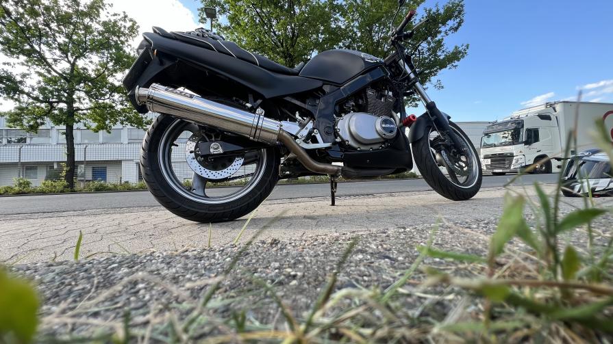

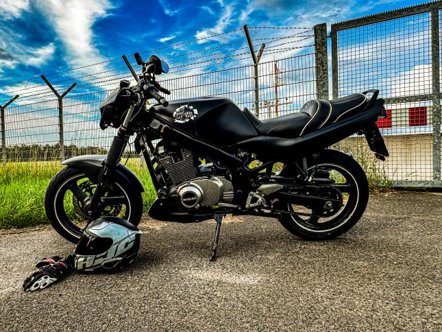

Paar mehr Bilder von heute

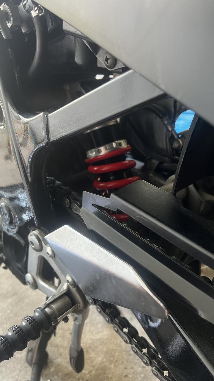

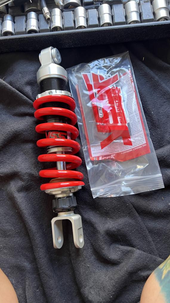

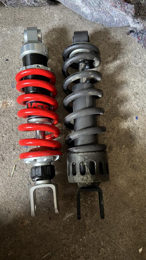

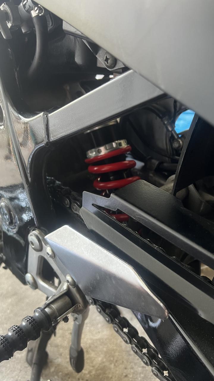

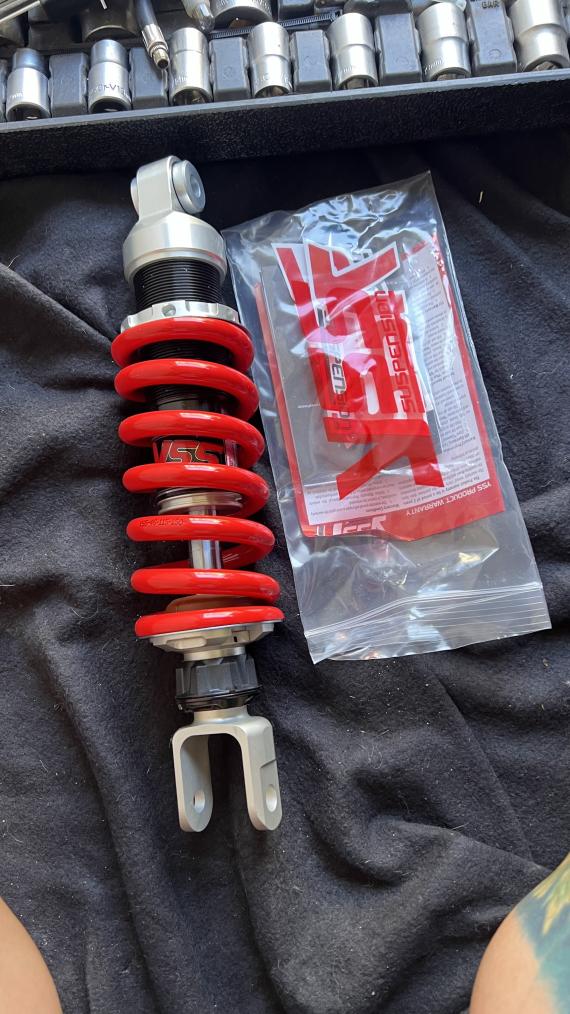

Heute kam das neue YSS Federbein an und wurde auch direkt eingebaut.

Wie fühlt sich die erste Testrunde an?
Komplett anders. Hab es etwas straffer gestellt aber trotzdem knallt das nu nicht mehr so bei einem huckel

Also auf jeden Fall gut angelegtes Geld
Bei mir war das irgendwie subtiler, ich hatte auf den ersten paar Metern gleich das Gefühl von mehr Sicherheit und dass dieses knatternde Ding unter meinem Hintern weniger Eigenleben entwickelt, sondern mehr das tut, was ich gerne hätte.

Ja eben. Es federt nicht mehr so extrem ein. Auf jeden Fall tut der Poppes nicht mehr weh beim einfedern

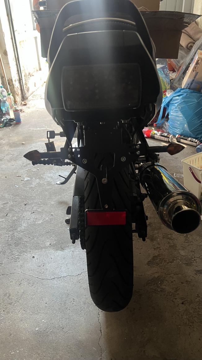

Alt 25.06.2023, 16:18:07   #223
Beiträge: 1.036

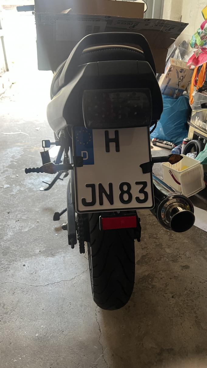

Morgen zur Zulassungsstelle Plaketten holen fürs neue Kennzeichen und die Tage kommt der Kennzeichenrahmen auch an.
Öltemperaturmessstab kommt auch die Tage.

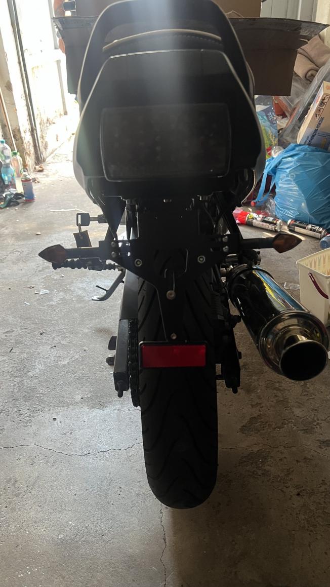

Fertig

Sieht gut aus! Und zur Sicherheit doch noch 2 Schrauben
Bevor Du mit jemandem diskutierst, frag Dich: "Ist diese Person in der Lage das Konzept einer anderen Meinung zu begreifen?"
Wenn die Antwort "Nein" lautet, dann lass´es!
Alt 28.06.2023, 20:12:24   #226
Beiträge: 1.036
Ja sicherer
Hab mir paar Motorräder angesehen auf der Straße die ebenfalls so einen Rahmen haben und die meisten haben noch 1-2 Schrauben drin

Die Vibrationen am Heck sind halt einfach fies und lassen so nen Rahmen gerne mal aufspringen... bei der XR600 war es üblich, dass das Kennzeichen auf ein Alublech aufgenietet wurde, damit es nicht regelrecht zerrissen wurde und davon geflogen ist.

Alt 28.06.2023, 22:56:12   #228
Beiträge: 1.036
Ich hatte es erst einfach rein gesteckt also geknipst und bekam es kaum noch raus.
Hab dann aus Pappe eine Schablone gemacht um anzuzeichnen wo die Löcher hin müssen im Schild

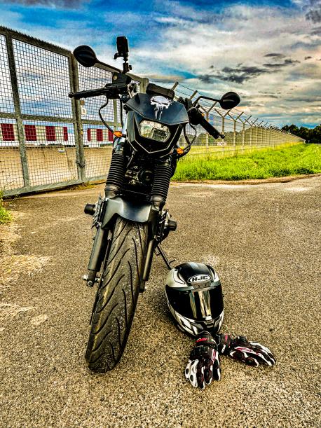

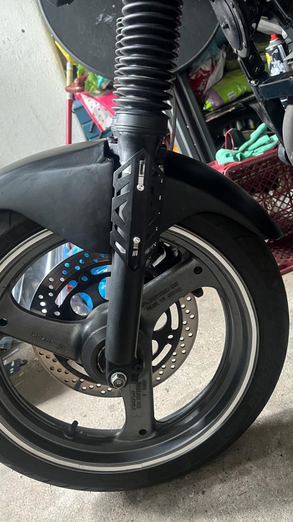

Faltenbalge und etwas Schutz am Tauchrohr angebracht der Schutz ist zwar mehr Optik aber egal
Bin jetzt 3 Wochen nicht gefahren (Nachtschicht) aber Montag gehts wieder auf die Straße

ID:	31796   Klicke auf die Grafik für eine größere Ansicht

Federt die Gabel mit den Faltenbälgen denn noch ganz ein oder hast du jetzt eine Federwegbegrenzung eingebaut?
(Ich hab mir auch Faltenbälge dran gemacht, aber musste die um 3 Falten kürzen, weil sonst der Federweg eingeschränkt wäre...)

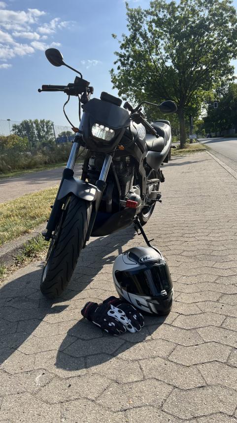

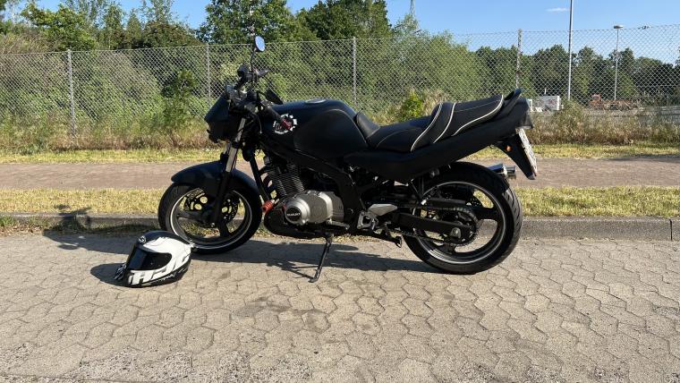

Nach erfolgreichen Tausch von Luffi, Benzinleitungen und Benzinhahn eine schöne gemütliche Abendrunde in der Umgebung gefahren. Muss sagen sie fuhr jetzt viel leichter und sprach besser aufs Gas an war wohl mal Zeit nach fast 10 Jahren
Morgen früh geht’s zum TÜV
