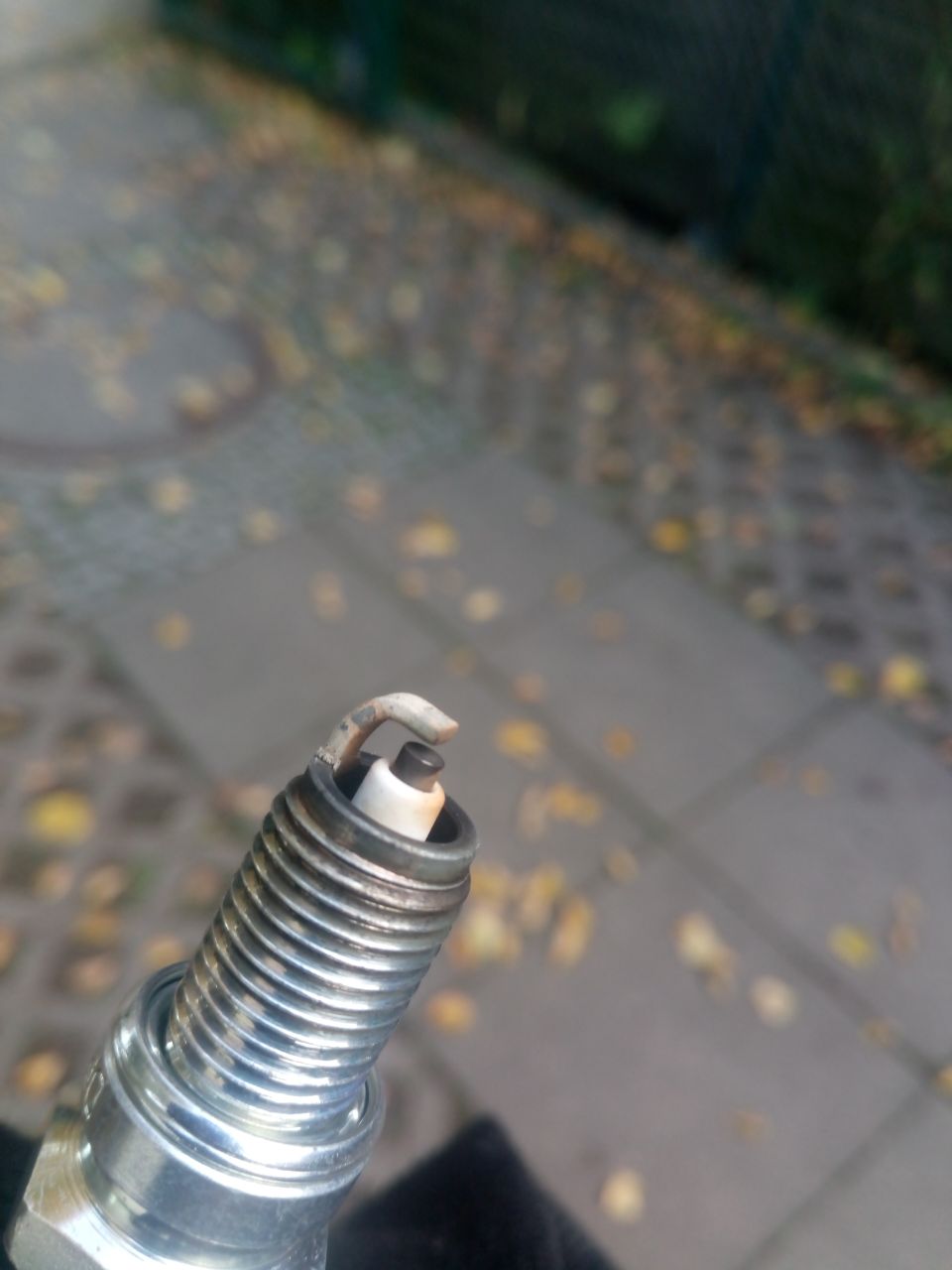

Noch eins.
Ich habe die Kerzen geprüft - eine war extrem schwarz (trocken).
Soweit ich weiss - kriegt sie dann zu viel Benzin und zu wenig Luft.
Ich versuche noch bald Kerzen und Luftfilter zu wechseln...

Alt 04.10.2020, 19:03:24   #26
Bei DEM Verbrauch unangenehm riechen - Du meinst nicht, es riecht nach Benzin?
Da wäre eine Möglichkeit, der Vergaser suppt einfach über.
Was dann ausm Schlauch tropft, ist reiner Sprit, der riecht nun mal.
Wenn sie nicht suppt, läuft sie möglicherweise nur auf einem Zylinder richtig?
Bei der Wechselaktion der porösen Schläuche den Benzinzulauf zum Vergaser versehentlich an den Unterdruckanschluss des Vergasers gesteckt?
Wie sah denn die andere Kerze aus? Sag jetzt bitte nicht "nass" !
Sie hatte etwas Belag - zwischen grau und braun. Ich habe es erstmal vorsichtig mit 240 Schleifpapier entfernt. Ich werde die Kerzen aber in den nächsten Tagen wechseln.
Die Kerzen habe ich nach dem Kauf des Motorrad vor ca 2 Jahren gewechselt. Seit dem ca 15000 km gelaufen

Dann scheint sie zu fett (Hauptdüse) zu laufen. Schau einmal nach ein paar KM Autobahtfahrt das Kerzenbild an.

Kerzen (laut Vinz) sind O.K. - ev. eher zu mager als zu fett

Kerzenbild: welche Farbe? OK ist schön und gut, aber sagt nichts aus.
Alt 26.10.2020, 10:12:55   #44
Beiträge: 750
Kerzenbild gräulich bis weiß.

Alt 26.10.2020, 10:52:03   #45
3y3joe
Registriert seit: 31.08.2015
Ort: Sinsheim
Beiträge: 894
Kilometer: 105000
Bin ich mit Dir Vinz, tendenziell eher etwas zu fett
