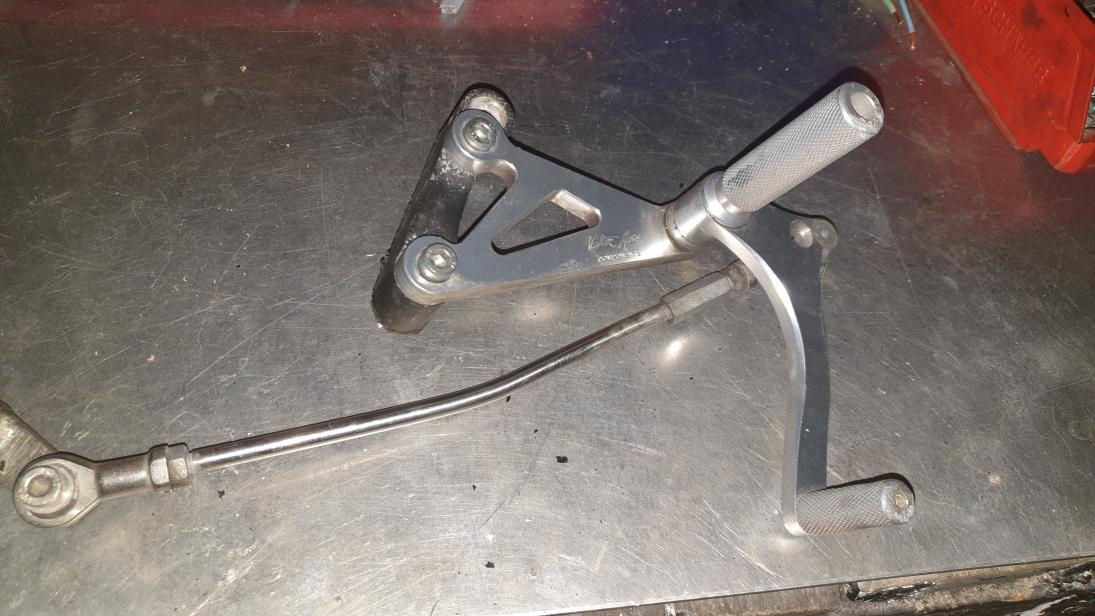

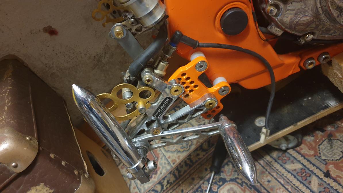

Sowas?
Hits:	734
Größe:	76,9 KB
ID:	29983   Klicke auf die Grafik für eine größere Ansicht
Hits:	773
Größe:	100,4 KB
ID:	29984   Klicke auf die Grafik für eine größere Ansicht
Hits:	704
Größe:	104,0 KB
ID:	29985   Klicke auf die Grafik für eine größere Ansicht
Hits:	725
Größe:	97,2 KB

Genau. Idealerweise natürlich zum verstellen
Geht aber natürlich auch ohne die Möglichkeit.

Die Position der anderen Fußrastenanlage.
Wie bspw mit solch einem Adapter https://www.zietech.de/neu-fahrzeugs...links/a-731680
DaMarv ist offline   Mit Zitat antworten
Alt 28.11.2020, 18:47:10   #6
Beiträge: 7.402
Gugg doch auf Bild 3 !

Genau. Den Adapter meine ich ja.
Selbst gefertigt oder gekauft?

Beiträge: 7.402
Kaufteil TRW Lucas

Adapterplatte dann wahrscheinlich für Honda SC28/33 oder speziell für die GS? Hast du die einmal die Teilenummer bzw. Modellbezeichnung. Bspw. MCF721 bei TRW Lucas

Hab da keine Bezeichnung mehr drauf. Die ist durchs schleifen und pulvern leider nicht mehr zu sehen.
